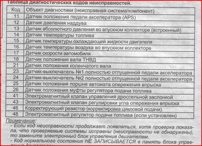

Ошибка 18 (ошибка датчика угла поворота приводного вала ТНВД).
С чем это может быть связано? Чек загорается при прогретом движке и резком ускорении (только на прогретом движке). Если заглушить и потом завести, то опять загорается только через продолжительное время или при резком ускорении.
Т.к. авто владею недавно и первый опыт эксплуатации дизеля, подскажите, должен ли находиться в топливной системе воздух. Постоянно лягушкой пару качков воздуха выгоняю.
P.S. Авто едет нормально (за исключением одного случая при длительном стоянии в пробке( 2часа) его начало колбасить, как будто сейчас заглохнет). Тяга нормальная,не дымит.

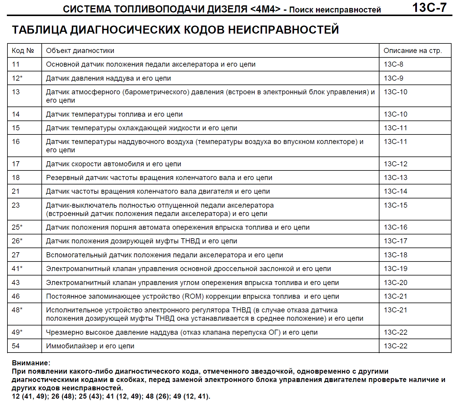

Re: коды ошибок
Всем привеи! Подскажите код 41. Что нужно смотреть. Где этот клапан стоит и что нужно делать. Заранее всем спасибо.
winter1971
- Сообщения: 2948
- Зарегистрирован: 24 фев 2013, 17:00
- Двигатель:: 4M41 дизель
- Мой автомобиль(и):: Mitsubishi Pajero 3 Dakar 3.2 2006г.в.
- Откуда: ЯНАО
- Благодарил (а): 25 раз
- Поблагодарили: 98 раз
Re: коды ошибок
Начни с проверки воздушного фильтра, а закончи чисткой впускного коллектора. А между этими операциями ещё много чего проверить и почистить придется.evgen1983 писал(а):Всем привеи! Подскажите код 41. Что нужно смотреть. Где этот клапан стоит и что нужно делать. Заранее всем спасибо.
Как я боролся с этой ошибкой:
1. Замена воздушного фильтра
2. Чистка: Датчик буста, шланг датчика буста, фильтр буста
3. Чистка: ЕГР, дросселей верхнего и нижнего
4. Чистка впускного коллектора
5. Удаление катализатора.
Эффект есть! 41 ошибки нет, зато появилась 49.

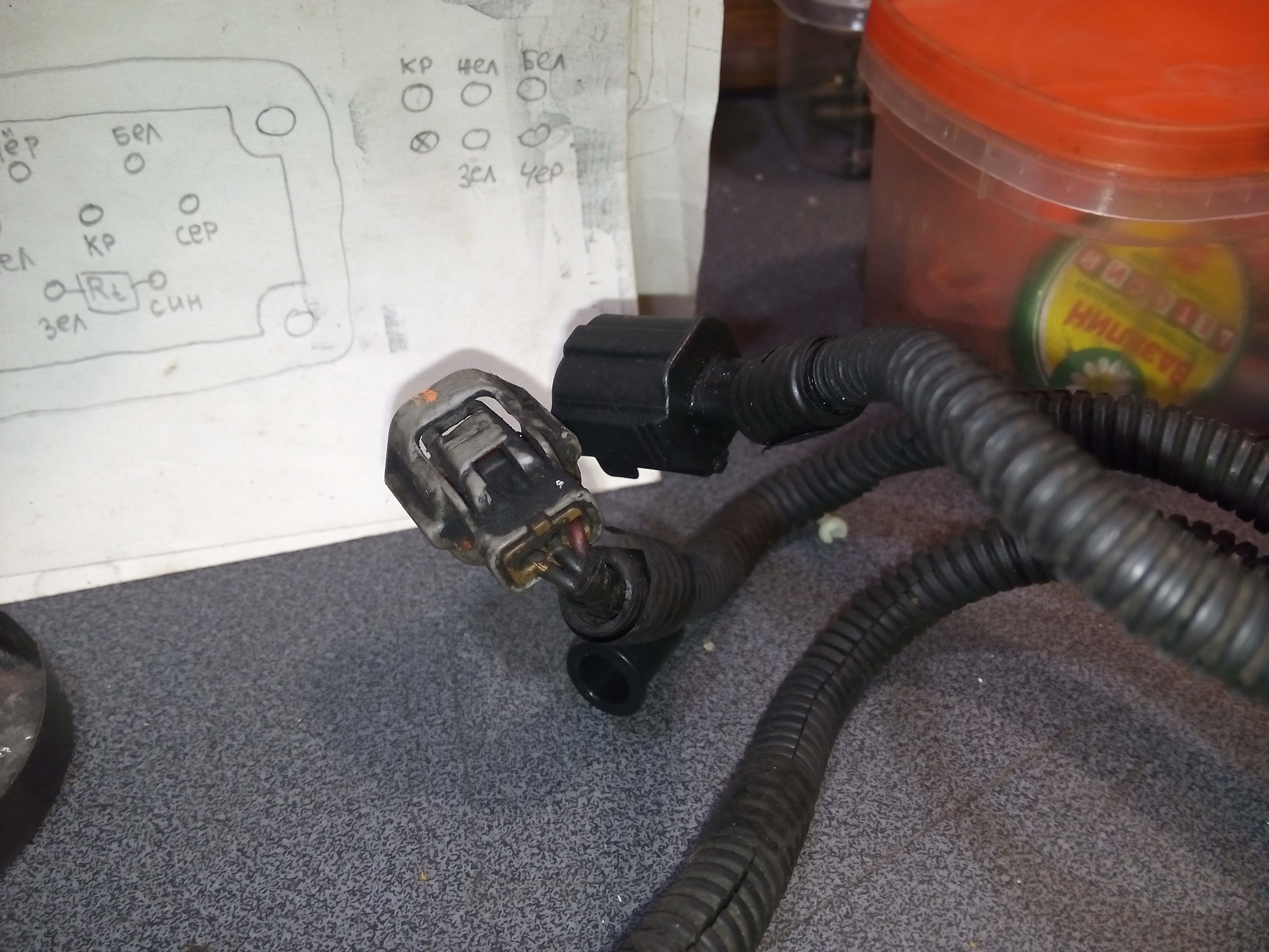

Может, начать с замены проводки (которая 14837 на схеме)?
- SmoAG
- Сообщения: 7842
- Двигатель:: 4m41
- Откуда: Воронеж
- Откуда: Воронеж
- Благодарил (а): 99 раз
- Поблагодарили: 541 раз
Re: коды ошибок
Я бы начал с того, что бы снять этот провод и прозвонить его, на дпредмет кз или обрыва, можно еще попробовать прозвонить его нагрузкой, ввиде галогеновой лампы, если под нагрузкой провод перегорит, значит там уже есть обрыв. Ну и после этого, если изменений не будет, то поменять датчики местами, и нсли номер ошибки поменяется на 18, то поменять датчик.
P.S. провод купить всегда можно успеть, но может стоить купить не провод, а что то еще, а менять методом тыка всегда дорого.

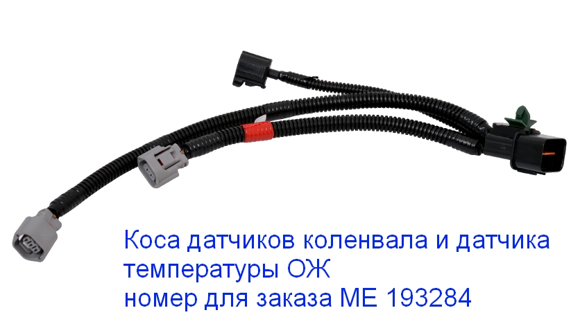

Буду краток.
21 - ошибка верхнего датчика положения КВ. Сами датчики мрут редко, новый стоит $80.
Чаще всего проблема в проводке. Из-за растрескавшейся и осыпавгейся изоляции провода коротят либо между собой, либо на массу.
Либо ремонт косы, либо замена на новую, стоит недорого.

А ME204055 не она же?Злыдня писал(а):Буду краток.
P.S. Сам нашел, 204055 до 2004 г.
