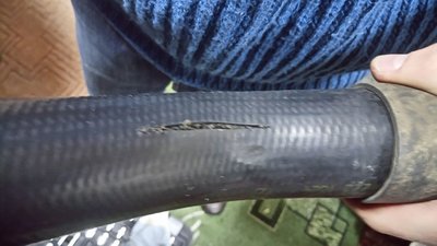

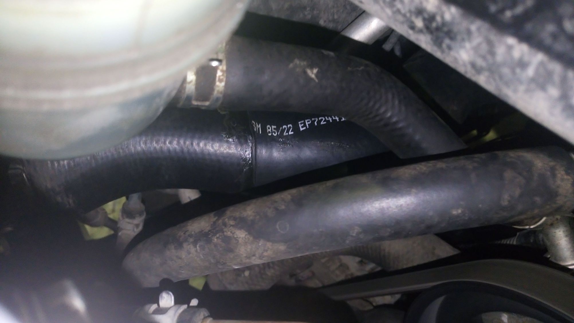

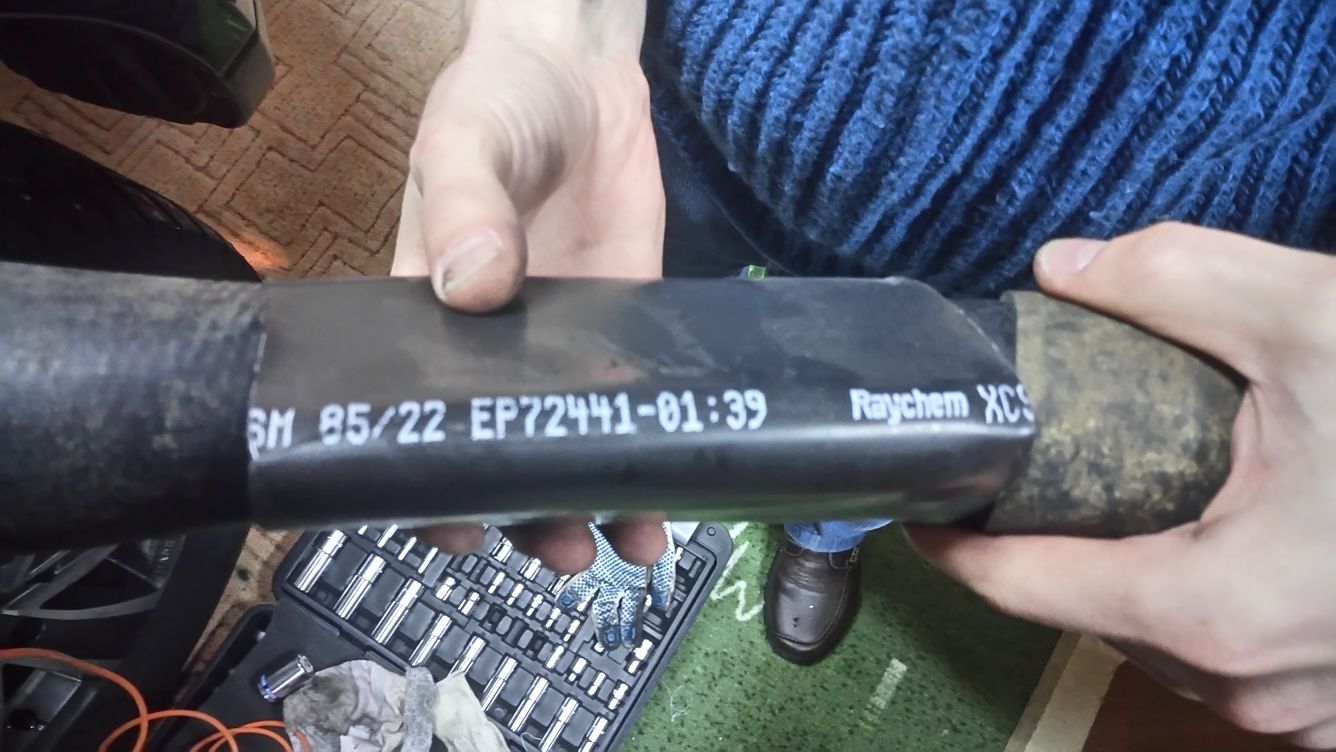

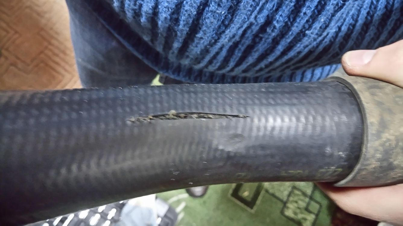

13 февраля у друга в 100 км от дома лопнул патрубок. Потихоньку доехал до дома. Решили реанимировать патрубок с помощью термоусадки. Взяли термоусадку 85/22 с внутренним клеевым слоем и усадили ее как положено. В результате 500км полет нормальный.

Еще 100-300 км протянет, а дальше .... трещина выйдет наружу. ИМХО (проходил этот момент)

Mihaprioz писал(а):13 февраля у друга в 100 км от дома лопнул патрубок. Потихоньку доехал до дома. Решили реанимировать патрубок с помощью термоусадки. Взяли термоусадку 85/22 с внутренним клеевым слоем и усадили ее как положено. В результате 500км полет нормальный.
я бы на место с трещиной надел бы что ни будь типа гофры, ( как на шланге дУша )предварительно залив трещину клеем . много разных диаметров металлических гофров для электрокабелей, несложно подобрать. также есть можно использовать гибкие соединения трубчатые, которые идут на соединение труб глушителя (их легче подогнать по диаметру). можно одеть гофру и на бОльшую длину патрубка. особая герметичность там не нужна, но только гофр без резиновой покладки ставить нельзя - гофр ОЧЕНЬ негерметичен (который кольчатый типа на на шланге душа) в сумме количества подвижных сочленений. будет потеря мощи из-за снижения давления наддува.
по патрубку идет относительно горячий воздух, интенсивно разрушающий материал штатного патрубка. а металлическая гофра на патрубке компенсирует появляющуюся хрупкость штатного патрубка, пусто трескается, наружный металлический "скелет" будет держать даже непрочный патрубок. особо, если в месте стыка с турбой гофру натянуть на патрубок турбы и закрепить хомутом. крепеж у куллера можно оставить штатным патрубком, там темп. все же ниже, чем вначале патрубка (при выходе из турбы)
всеж дешевле, чем алюминиевый патрубок за 50 долл. да и индивидуально можно изгиб корректировать

Там давление в пиках почти 2 атм, герметичность критична ибо без неё машина не едет. О чем собственно Мишин друг и звонил спрашивал.
Как временная мера данный метод вполне себе, но только как временная мера.
Разрушает данный патрубок не горячий воздух, а руки ремонтника которые воняют.
При замере масляного фильтра из под капота, данный патрубок сильно мешает.
Его заламывают чтоб не мешал. Естественно корд внутри патрубка рвется, затем рвется и резина.
Ты бы устройство учил что ли, или хотя бы тему сначала почитал, теоретеГ

Сегодня еще +300 к тому пробегу. Подождем до 1000?. Как НЗ можно просто возить с собой. Но качество той термоусадки и ее клея посто огонь. Поверьте. Ее используем в высоковольтных сетях и п ро сто под открытым небом.

Ю.Ю Этот ремонт можно сказать был сделан в поле подручными средствами. Тот вариант что вы предлогаете можно сделать в относительно большом городе ). Но посмотрите на профиль. Какая нах.... тут гофра и т.д.
Скотч блин закончился, вот термоусадку и использовали (((.
