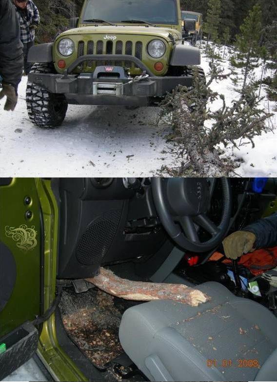

Дим,знаешь чем Он занимается?
Достает 4-метровую 5 см палку,которая через дырку в защите дошла до коробки.....
Бревно просто лежало на дне вдоль лужи....но кто то очень быстро ездит ::-D: ,вот волной и подняло. :D

Dimix лажа какая то...чтоб такая палка пробила моторный щит;)?
Фотка 2008 года,т.е .JK ваще новый,а не гнилобан.
