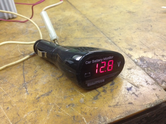

- Grisha
- Сообщения: 137
- Зарегистрирован: 27 окт 2011, 19:58
- Двигатель:: 6B31
Re: Генератор показывает высокое напряжение
Купил вот такую штуку
Вольтметр для контроля напряжения бортовой сети, втыкается в прикуриватель. А также в Вашем случае для контроля показаний мультитроника.

- Fozzie
- Сообщения: 218
- Зарегистрирован: 15 апр 2011, 13:27
- Мой автомобиль(и):: Pajero Sport New, S05, серебристый
- Откуда: Салехард
- Благодарил (а): 8 раз
- Поблагодарили: 22 раза
Grisha писал(а):Купил вот такую штуку
NMPS 2011, S05.
