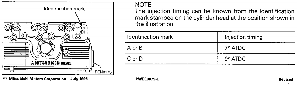

Смотрел недавно книгу по ремонту на английском языке ,и нашел такую фразу что есть для дизелей 4D56 два значения по углу впрыска топлива,для одних 7 градусов,для других 9 градусов,вроде так . Не знаю почему так ,пока не копал в чем отличие моторов,но на рисунке я видел буквенное обозначение которое есть выбито или на головке или на топливном насосе. Я думаю что нужно будет этот вопрос мне выяснить точнее. У себя смотрел по быстрому и ничего с выбитых маркировок не заметил, будет время займусь изучением,это нужно знать,по крайнему мне интересен этот нюанс.

Зависит от системы надува, точнее от ее охлаждения: для маслянного охлаждения турбины 7градусов , а для маслянно жидкостной -9 градусовa.l.i. писал(а):Смотрел недавно книгу по ремонту на английском языке ,и нашел такую фразу что есть для дизелей 4D56 два значения по углу впрыска топлива,для одних 7 градусов,для других 9 градусов,

я так понял (есть у меня две головы) эта буквенная маркировка, ни что иное как всем нам известное "выступающие клапана/утопленные клапана" на выступающие 7 град на утопленные 9 град, просто с начала установки турбины с тосолом как раз перешли на утопленные клапана.
Но нужно какое то еще подтверждение!

У меня 2 головы одного типа, вроде с выступающими клапанами (мне не с чем сравнить), так вот на одной отлито 7 градусов, на другой - 9. Возможно как-то связано с ЕГР или турбиной, но точно не с клапанами. Первая голова треснула, заменил. ТВНД не трогал - работает, как и раньше работала. ЕГР ампутировал, но он итак был засран капитально, т.ч. можно считать его и раньше не было.ruby_adam писал(а): ↑ я так понял (есть у меня две головы) эта буквенная маркировка, ни что иное как всем нам известное "выступающие клапана/утопленные клапана" на выступающие 7 град на утопленные 9 град, просто с начала установки турбины с тосолом как раз перешли на утопленные клапана.
