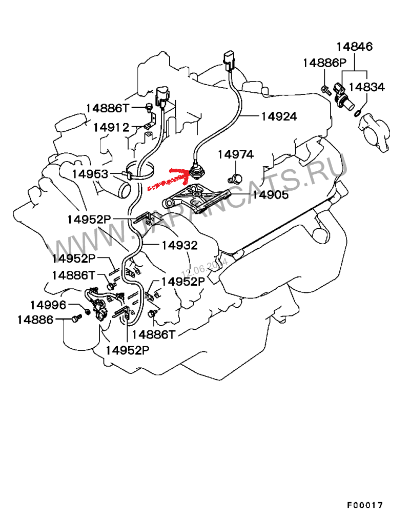

Спрошу тут.
На 6G74 SOHC MPI датчик детонации есть?
Менял свечи, мыл форсы, щас ловлю себя на мысли,что ДД не видел вроде...
на схамах экзиста его нет....
авто в подписи.
авто в подписи.

Re: "Звон" двигателя 6G74
Вот Оно
дык это ГДИ , ИМХО
на моих картинках по ВИНу ничо подобного, тока ДПКВ и ДПРВ
Это 6G74 MPI 3.5 2002гUnklown писал(а):дык это ГДИ , ИМХО
