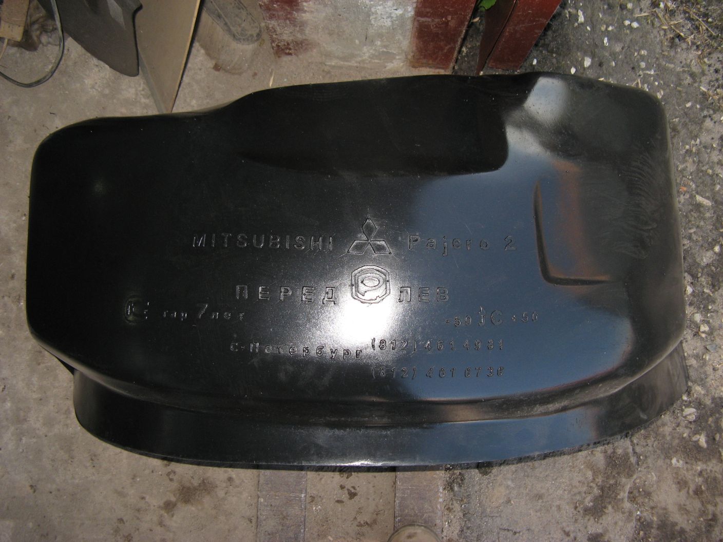

Pteradaktel писал(а):
МДМ писал(а):Как и обещал -сообщаю.
Подкрылки получил.
Цена вопроса: 3000 руб -изделие + 715 руб доставка Москва-Пермь (Деловые Линии)
Заеду - посмотрю..чет мне за 4000 рубля как то дороговато кажется))
как то так
как бы дороговато, с одной стороны -да, но с другой -около 1000р/шт -примерная цена подкрылка легковой иномарки. -это раз.
во-вторых, исследуя различные варианты, я пришел к выводу, что все они около этой цифры, т.к. всякие логистические нюансы совсем не дешевы.
так и смирился.
на счет рестайла: это лично моё мнение, но мне кажется, что эти подкрылки можно поставить. пусть они будут не совсем по геометрии, но если руки растут откуда надо, то поставить можно. фен/ножницы/ножовка вам помогут.
здесь видимо такой момент: подкрылки прикручиваются к пластиковому расширителю, которого на рестайле нет -вот тут надо кроме рук ещё и голову применить.

как первый форумный человек, поставивший эти подкрылки предупрежу, что формовать приходится.... И далее, по жаре на солнце летом они могут пытаться принять старую форму.... Поэтому - не берите, как я - самые толстые, и не жалейте саморезов....

как первый форумный человек выкинувший толстые подкрылки ооо пластик,колпино тоже предупреждаю :) их не берите

как первый форумный человек, доказавший, что колпино бывает разное, сообщаю - подкрылки у меня уже 2 года, претензий нет

+100 :*VICTORY*: стоят такиеже пара лет уже..проблем вроде как нет.устанавливал в гараже зимой температура была около 0 градусов.грел феном чтоб приняли соответствующию форму.да и как пишут выше саморезы не жалей! брал сдесь на форуме ценник был в районе 1200 комплект-4 подкрылка

22 палатка на южном порту. 2000р комплект 4 шт. питерские.
под расширители.
с феном на рестайл за день ставяться. на 5 с +.

сзади начинают закрывать раму? или как на рисунке выше только верхнюю часть, если одну верхнюю часть то смысла вообще нет в них... И есть ли их телефон узнать точно, а то если ехать спецрейс в Москву туда и нет их не айс будет

на 4М40 раму не закрывают.... На низкой машине наверное тоже, но врать небуду....
