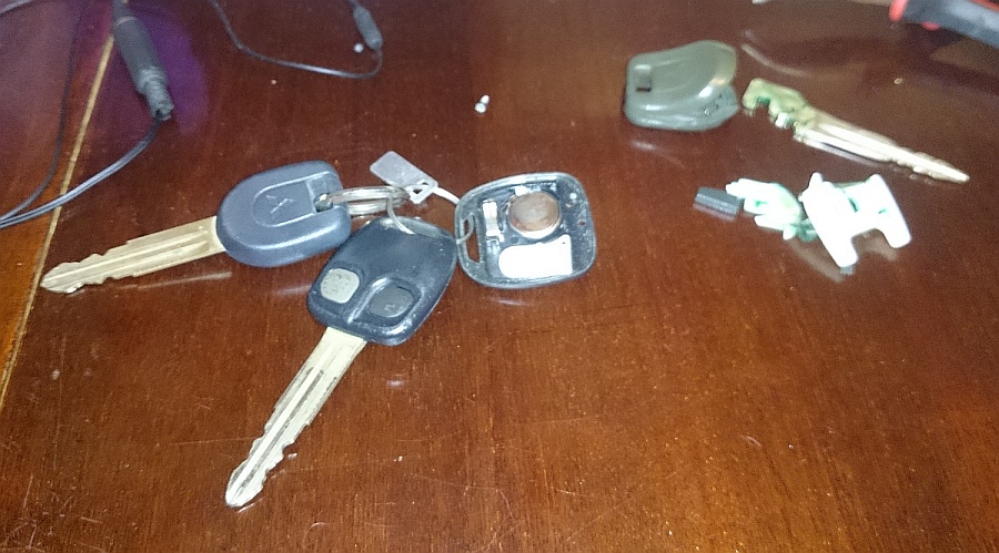

Типа таблетки переставить из старых ключей в новые?
Разбирпть личину как раз и не хотелось бы из-за ее критического износа. Там видимо цилиндры уже болтаются и поршеньки все посточились.
Не вытаскивается ключ из замка зажигания.

В общем, один из новых ключей у меня получился очень удачный. Внутри него лежит чип имо + он является пультом от сигналки.
Соответственно я его раскрутил и просто чип из него выкинул. Расковыряв старый ключ, сунул родной чип вместо выкинутого.
Завтра буду пробовать... Надеюсь, никаких прочих индивидуальностей в самом замке нет.
