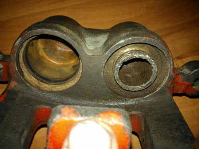

Что бы вытащить поршень, его надо провернуть влево-вправо, для этого идеально подходят зажимы сварочные, так называемые "гебельсы", прежде чем раскачивать, побрызгать ВДшкой.Yura.nsk писал(а):Народ, стало известно, что банально заклинило суппорт, причем не направляющие заклинили, а бочонок, который прижимает колодку, сначала стяжкой пробовал его задвинуть, потом пробовал его выбить, результата 0, покупать контрактнуый суппорт? Теперь ясно, почему машину направо бросало, когда тормозишь, новые колодки не смог поставить, не влезли

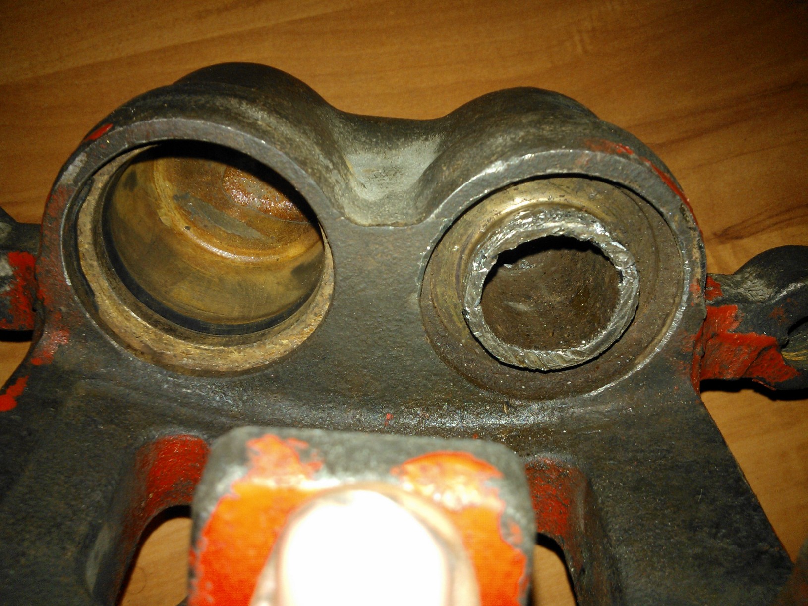

Народ, что делать, один поршень вышел с помощью компрессора, 2й даже не расшатал, варил в кислоте, вытягивал щипцаии, результат 0, может рассверлить его как поршень 500 руб стоит, суппорт 4500 новый 6000дубль

Попробуй поставить обратно поршень и выдавить оба сразу, должен вылезти, только подставить под первый поршень че-нибудь надо, чтоб опять не вылез.

Да пробовал, без толкуАльберт75 писал(а):Попробуй поставить обратно поршень и выдавить оба сразу, должен вылезти, только подставить под первый поршень че-нибудь надо, чтоб опять не вылез.

Проще поменять бэу рубля 1500 мож и дешевле

Да нифига там штатным подключением уже не выдавить...у меня тоже самое было. Через деревянную проставку кувалдой бил, и ноль полный. Имея рем комплект и не боясь за манжеты, нагрел газом и потихой газовым ключём стронул. Но у меня он в открытом положении клинанул и была возможность ухватится газовиком. Купи поршенёк и ремкомплект. Зеркало скорее всего целое ,а поверхность поршня в кавернах.
P.S: грел обычным баллончиком с насадкой, не до красна конечно, по мере остывания снова заклинивал. Ну и конечно вытягивать можно даже не пытаться, только проворачивая тянуть.

А что если в скобе напротив торца цилиндра отверстие просверлить? Потом через шпильку попытаться выдавить поршень с обратной стороны. В отверстии потом нарезать мелкую резьбу и заглушить.
Конечно если стенка тонкая, то такой вариант не прокатит, а если скажем мм 5 или более, то в принципе реально...

Ещё одну соску для прокачки?

Не получится...
Да просто заглушить коротким болтом-пробкой, чтоб только в цилиндр не упирался при его утоплении.

Да там слишком тоненькая стеночка...

Народ, решил брать контрактный, т.к. старый и грел и пробовал высверлить, в ручную никак не идет, станок нужен.

Греть нужно саму скобу- чугунину...
Высверливал-то что именно? сам поршень что ли?

И поршень и Грани высвердивал цилиндра, чтобы провернутьdvm99 писал(а):Греть нужно саму скобу- чугунину...
