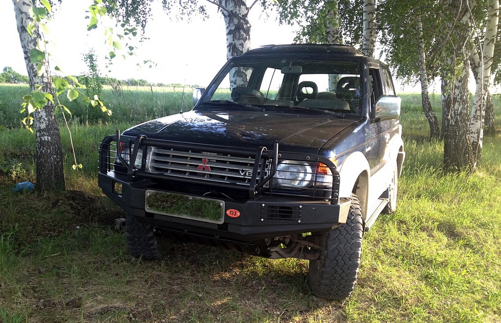

Ура я теперь на колесах !! ))
Ребята молодцы!! - всё по уму сделали.
Бамперок меня лично оч устроил.. -не без косяков правда.. при установке.
Отпишу ребятам что подправить в размерах крепления.. -ничиго особо серьезного, крепеж подправлю при установке лебеды..
(не такой-уж тяжелый вес у него, как я ожидал кстатти)
Про датчик температуры - РАЗОБРАЛСЯ "методом тыка", -нет его в бампере и точка! -метеостанция в порядке )
Вот пока думаю стоит ли сверлить дыры под штатные безполезнае прыскалки на фары ?.. я ведь япростный поклонник максимально штатного всего..
а прыскалки эти по сути -так чтоб потом с сухой тряпкой выйти.. )
-тем временем уже почти доделал блоки розжига в танковые фары.. (попробую на практике различие дальних от ближних, на штатной высоте установки именно на этом бампере.)
Это, это если влезут конечно еще.. - чтой-то сомнения гложут.. -ночь на дворе ))
"рога" для намотки троса вроде высоковато с одной стороны.., а с другой стороны (с места водителя) -ЧЕТКО видно, до мУлиметра -передний габарит при парковке)
Задний бампер найти в продаже уже видимо не судьба..(( -придеться вспоминать сварные работы, ну и самому воять..
- а теперь - работать и еще раз работать\зарабатывать.. -истратился весь )))
-тут уж такое дело - Бобренок мне жить помогает, а я ему )
-Вот Он.. -уже успел меня на рыбалку свозить ))
зы:
Вроде довольно грамотно сделана "впадина" под клюз\ролики. - на фотке эта часть прикрыта номерным знаком, но "правильный" фоторепортаж, уже простите не осталось финансов ))
буду зарабатывать на выгодную Б.У. - затем и фотки))
На фотке справа болтов не хватило на решетку ПТФ, ну и сами ПТФ чуть позже приедут.. )

Поставя фары ты перекроешь доступ к тросу. о спорах о коликах и клюзе; на синтетику люминь на сталь чугуний

Маленький Мук, спс - правильный твой совет про клюз.. я так и решился собственно - губы чугун на мет. трос
Ролики кг на 30 надо изобретать. Чтоб не свернуло, не закусило, без обслуживания и т.д.
Саня, ну ты черкани в личку что-почём...
Я правда истатился весь на данный момент - но если железо прям как из моей мечты - может придумаю чего ))

Я отпишу тебе завтра вечерком в личку по этому поводу ок? (там пара вопросов есть. А так внешне- нравится ))
Ps
Посмотрел я как мой силовой передний бампер на кочках, относительно кузова вибрирует ... - не отвалится ? )))) это норм ?
(ну ясно что раньше такого наблюдать я не мог с места водителя)
Ps

Вибрация бампера эт нормальное явление
кузов играет на подушках
я когда поставил АРБ и поехал в карелию, думал щя отвалиться, аж крыло загнуло и фары ( свет) прыгал по дороге

Веткорезы пришлось на пружинах делать

Саня, а ты видел здесь П2 у которого веткоотбойники из трубы и прикручены к кенгу и к стойкам через резиновую прокладочку. Хозяин говорит что все норм, какая там вибрация..Саня= писал(а):Веткорезы пришлось на пружинах делать

не видел, у меня своя машина. Мораль: каждый др...т как хочет.

Ветко отбойники нуна крепить к крылу а не к бамперу ИХМО потому как на Спорте особенно, лапы бампера оч длинные и при винчевании сильно растягиваются
на Питерском ПТФе когда меня тянули из болота он стрельнул с таким звуком
и улетел кудайто в лес
хорошо что Микола в тот момент уже слез с моего заднего бампера а то б ему бошку срезало

Мук, а смысл тогда ?.. чтоб машина не царапать -сразу дырок наделать, чтоб не жалеть уже ? )))
А если серьезно - рушите вы мне все стереотипы товарищщи... калитка под 33 на бампер - зло, веткоотбойники - зло..
Хоть калитка под 2 канистры не зло ? (замучался 4 шт 5л воды возить на половину багажника и бак мал)

Т ы немного не понял: веткоотбойнику лучше жить в крыле а не на бамепре
