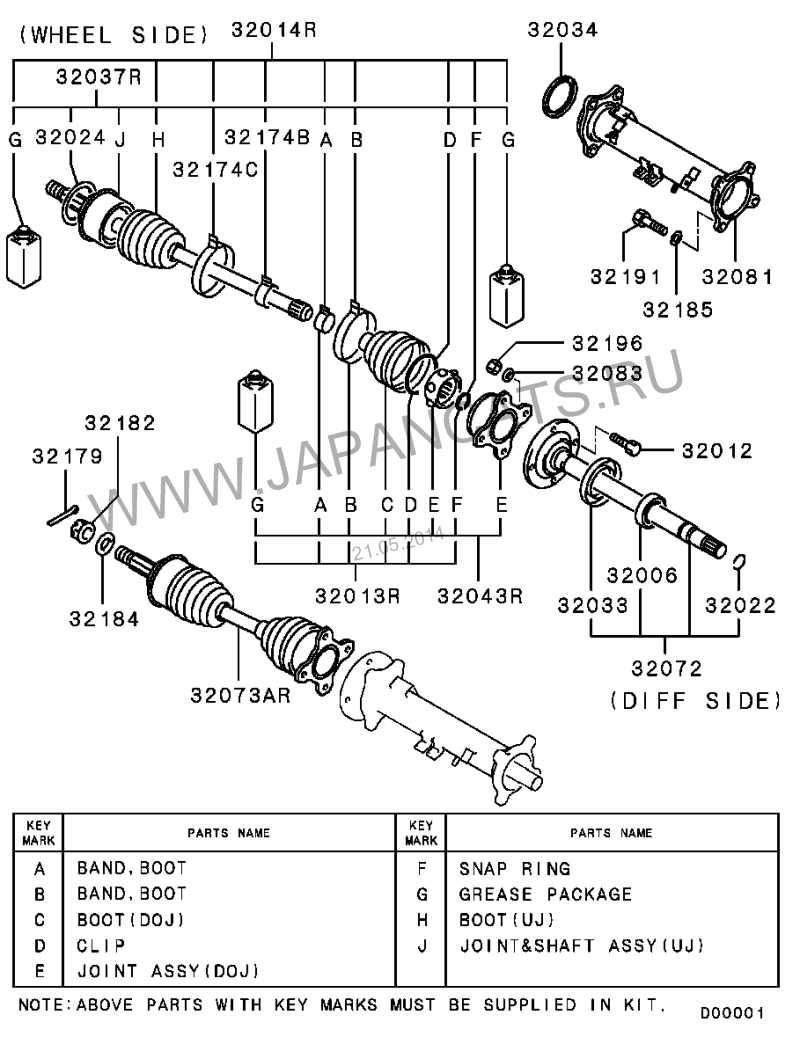

дабы не ломать людям мозг вставляю картинку и прошу обратить внимание на болты 32012(они смотрят наружу-шляпка болта к кузову) которые крепят шарнир к внутреннему валу и на кожух привода (к сожалению тут болты не показаны которые крепят кожух), а вот экзистовский каталог тот что у них в компе их рисует) так вот болты смотрят шляпками друг на друга, у меня болты ШРУСа смотрели в ту же сторону что и болты вала (в сторону кузова)... в режиме 4Н они не доставали а в 2Н они шоркали по шляпкам.... деятели разбиравшие ранее этот узел прое..ли момент и не вставили болты, а когда всё было собрано вставили их снаружи.
вылечили путём установки шайб, болты теперь не достают до шляпок....прошли уже 15 тыс вроде полёт нормальный...
для чего рассказал...да наверное для того что бы не пытались определить на слух написанное...
