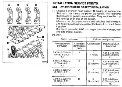

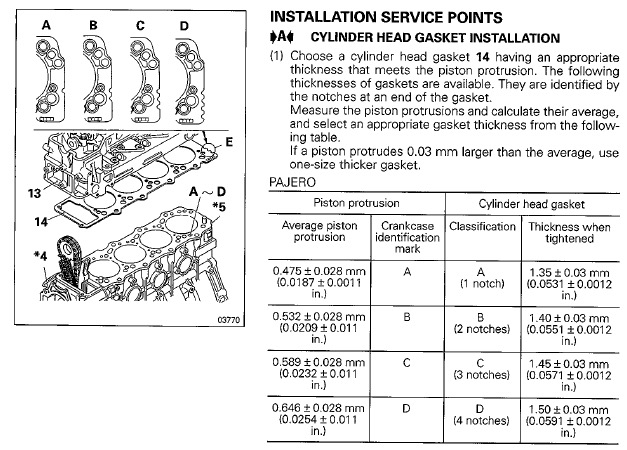

По прокладке ГБЦ . Родная стояла с двумя дырками.потом ставили с четырмя . Толщина прокладки 1 номера 1.3мм. Второго 1.35 .третьго 1.4 мм. Четвёртого 1.45мм.если поставлю сейчас на новую голову прокладку номер 1 , что должно измениться. И для чего такое колличество пркладок с разницей в сотые мм.?

В книжке же написано, что для определения толщины прокладки надо замерять вылет поршня в ВМТ

5 сотых мм. Ладно, если допустим это вкладыши,или зазор в направляющих клапанов .что неужели там у них такой серьёзный отк.?могу понять 0.5 мм. Но здесь что то не как. Просто есть оригинал 1 .поэтому вопрос задаю.

average piston protruison = Среднее выступа поршня
Если японские инженеры так решили - значит тому есть какое-то объяснение. Полагаю что им виднее
Не было бы разницы - не было бы и 4х прокладок.
А какие метки на блоке у тебя ?

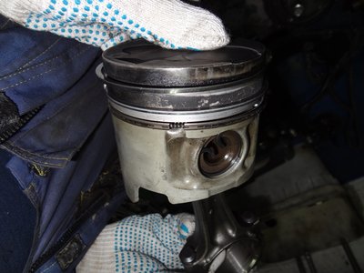

Блок разобрали,теперь проблема другая.кольца поршневые мои- МЕ202449 дают кросс на МЕ204059 , но есть аналог ТР № 33922 , который не кроссируется с моими , и даёт кросс на МЕ202380 и МЕ201411 , и они между собой также кроссируются , но мои- (МЕ202449 дают кросс на МЕ204059 ) дают кросс только между собой ,и не на один из выше озвученных, как это можно понять , разные что-ли? Безусловно и цена разная. может сталкивался кто?

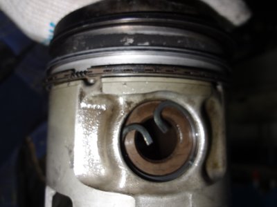

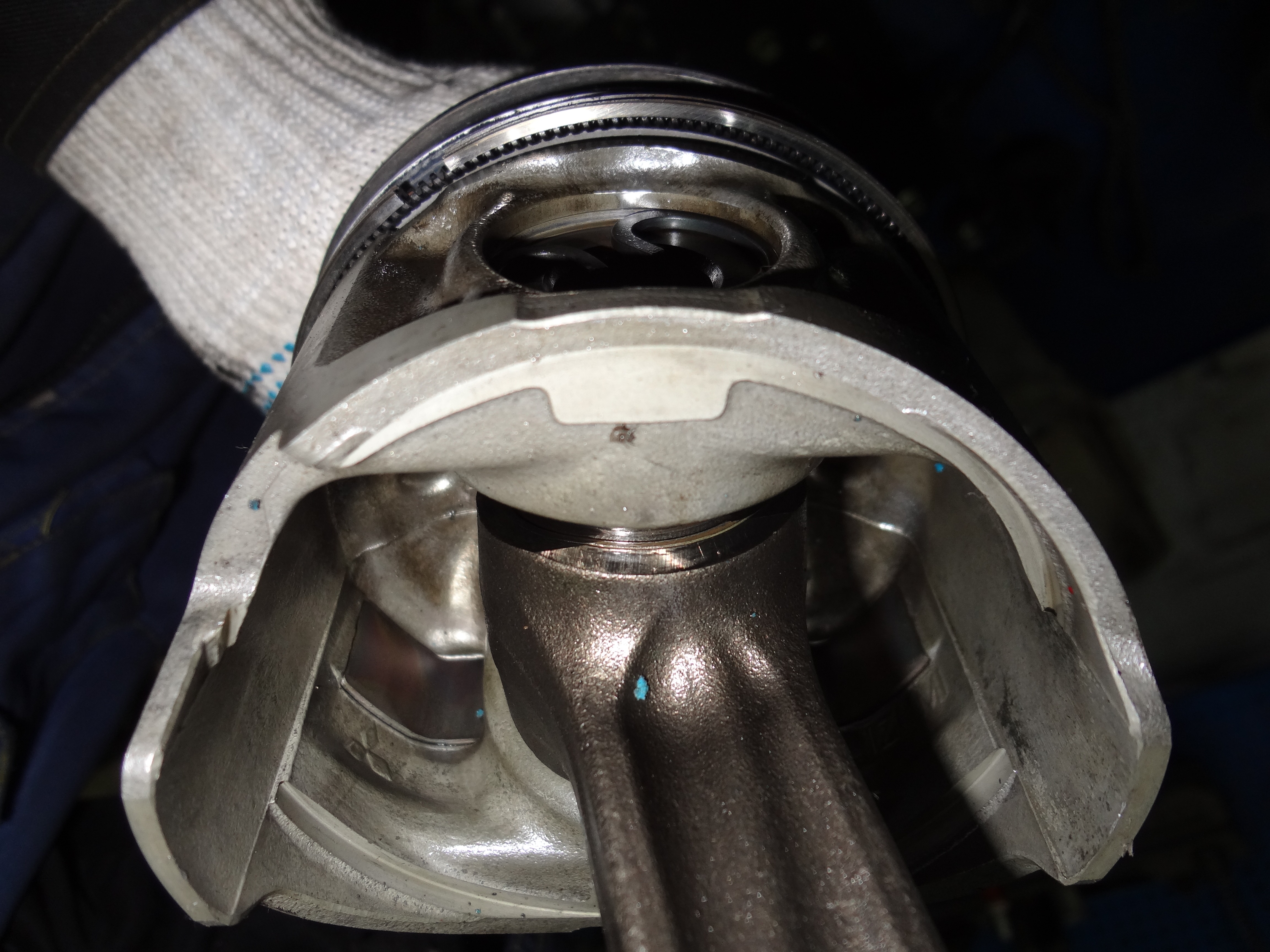

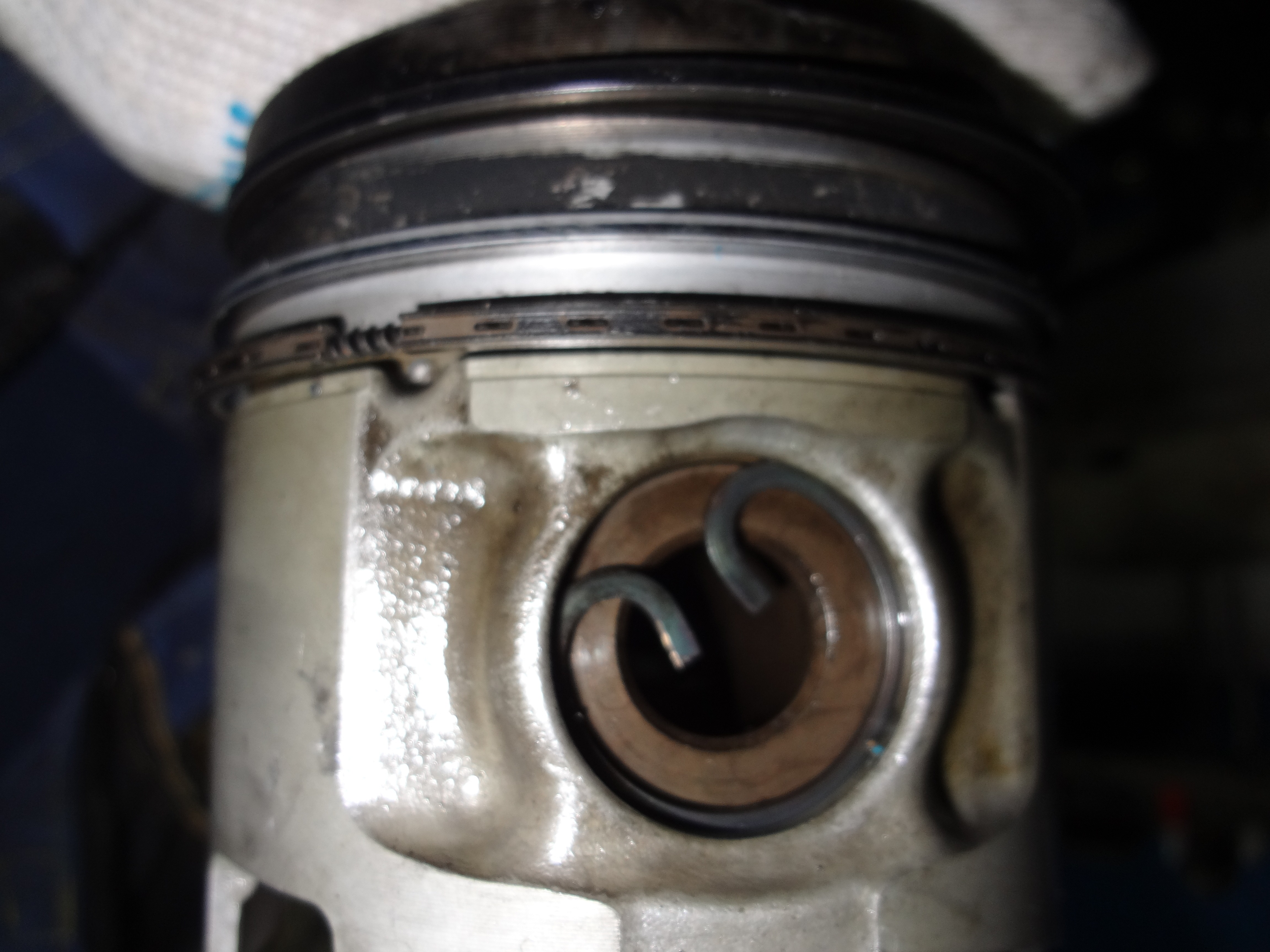

это мои поршень. как видно здесь в пазе маслосъмного кольца нет отверстий под слив масла . слив предусмотрен по другому . может и кольца не кроссируутся
