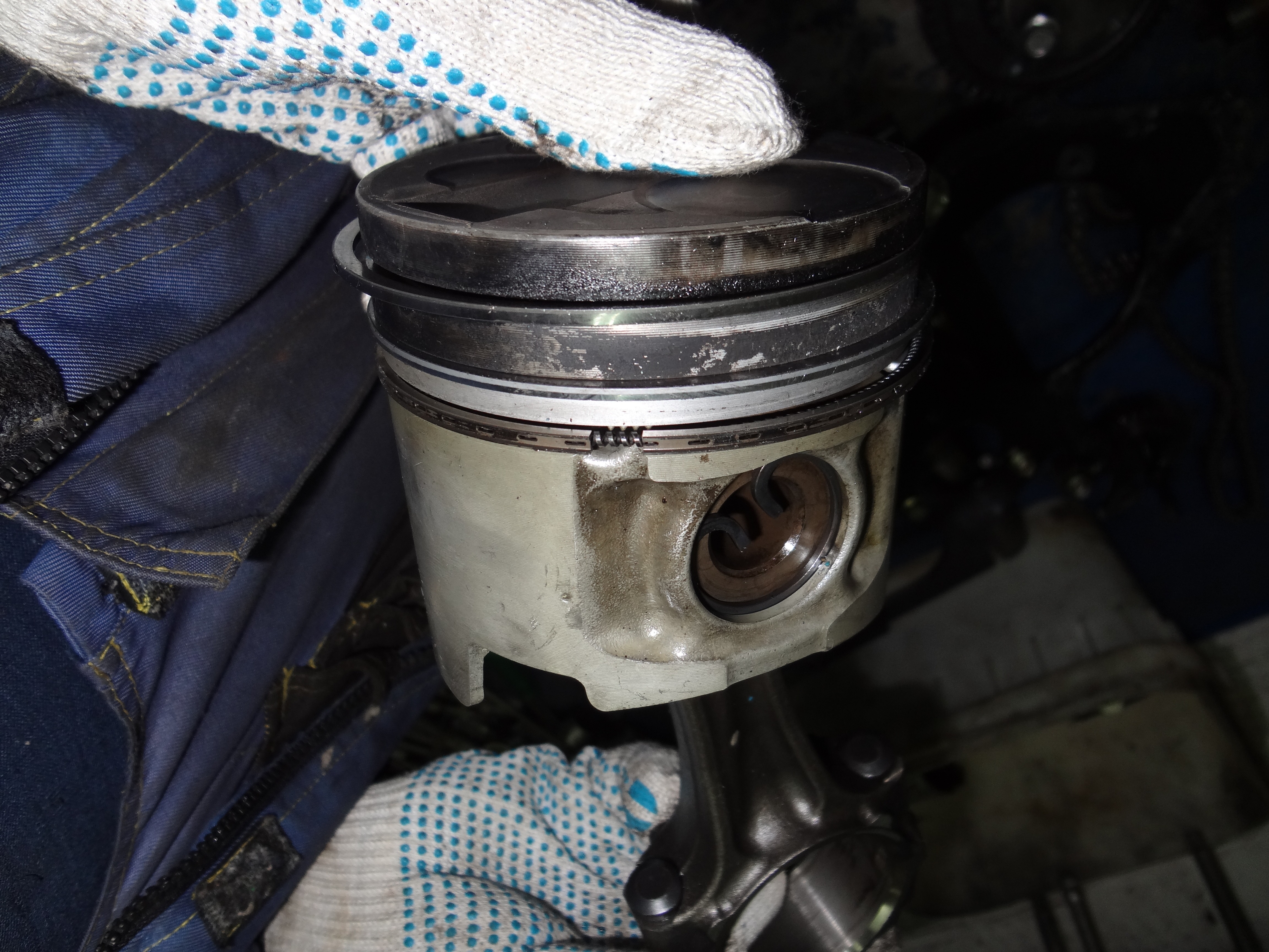

Блок разобрали,теперь проблема другая.кольца поршневые мои- МЕ202449 дают кросс на МЕ204059 , но есть аналог ТР № 33922 , который не кроссируется с моими , и даёт кросс на МЕ202380 и МЕ201411 , и они между собой также кроссируются , но мои- (МЕ202449 дают кросс на МЕ204059 ) дают кросс только между собой ,и не на один из выше озвученных, как это можно понять , разные что-ли? Безусловно и цена разная. может сталкивался кто?
Re: масло гонит в интеркуллер
Добавлено: 30 янв 2016, 13:32
делика э
это мои поршень. как видно здесь в пазе маслосъмного кольца нет отверстий под слив масла . слив предусмотрен по другому . может и кольца не кроссируутся
