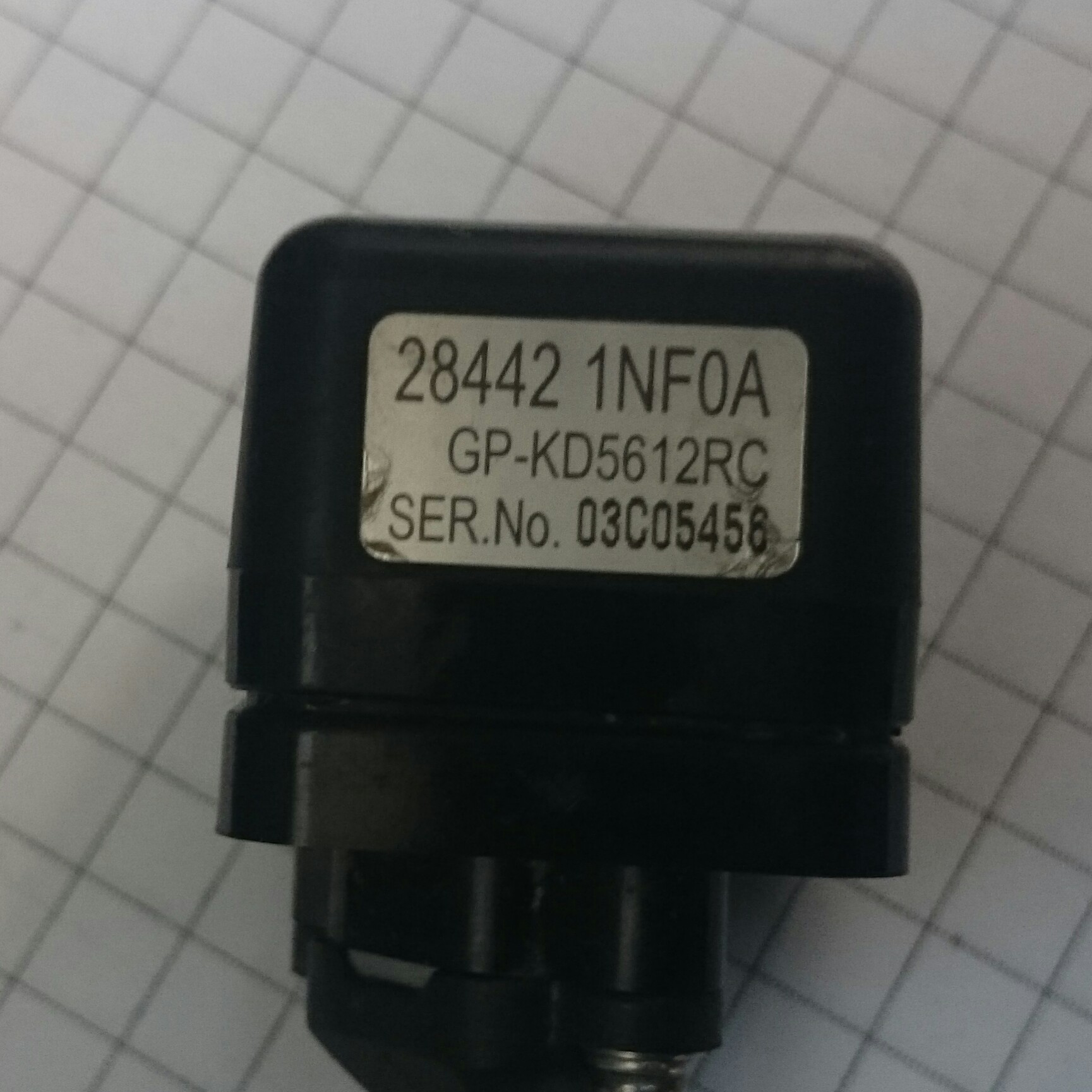

Помогите опознать камеру, с мобильного в поиск какая-то чуш валится на П 3 планирую поставить, угол обзора вроде не плохой

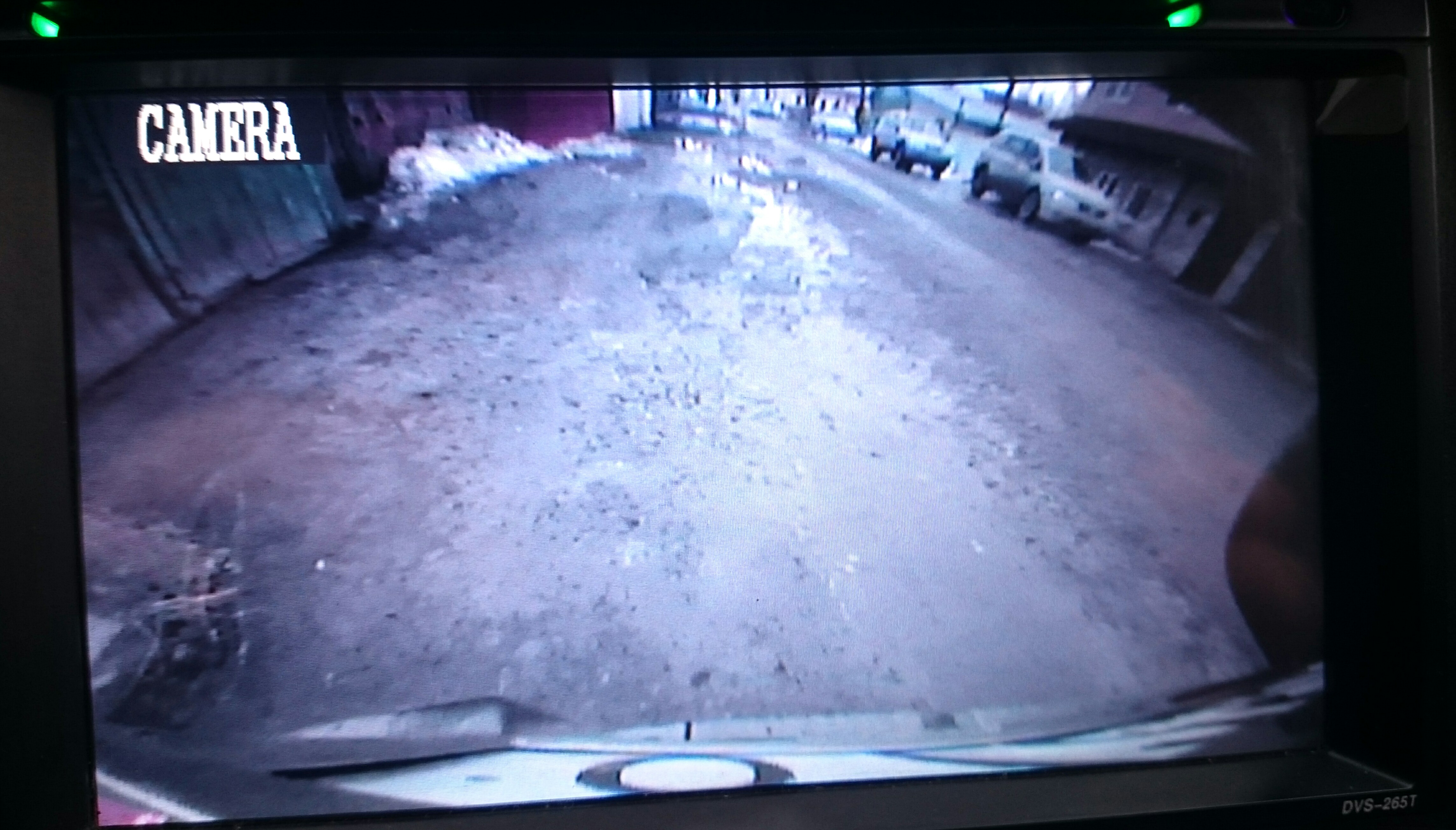

Dimariк писал(а):Помогите опознать камеру, с мобильного в поиск какая-то чуш валится на П 3 планирую поставить, угол обзора вроде не плохой
Всё дошло после F цифра. Поставил над номером в левый угол, фонарь подсветки остался на месте, в реальности намного светлее чем с телефона, может ещё сырое дорожное покрытие бликует, настраивал на линию бампера. Кабель для видео наблюдения 28руб за метр, 8 метров ушло. Включение с лампы зад хода с щитка.
