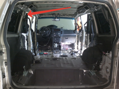

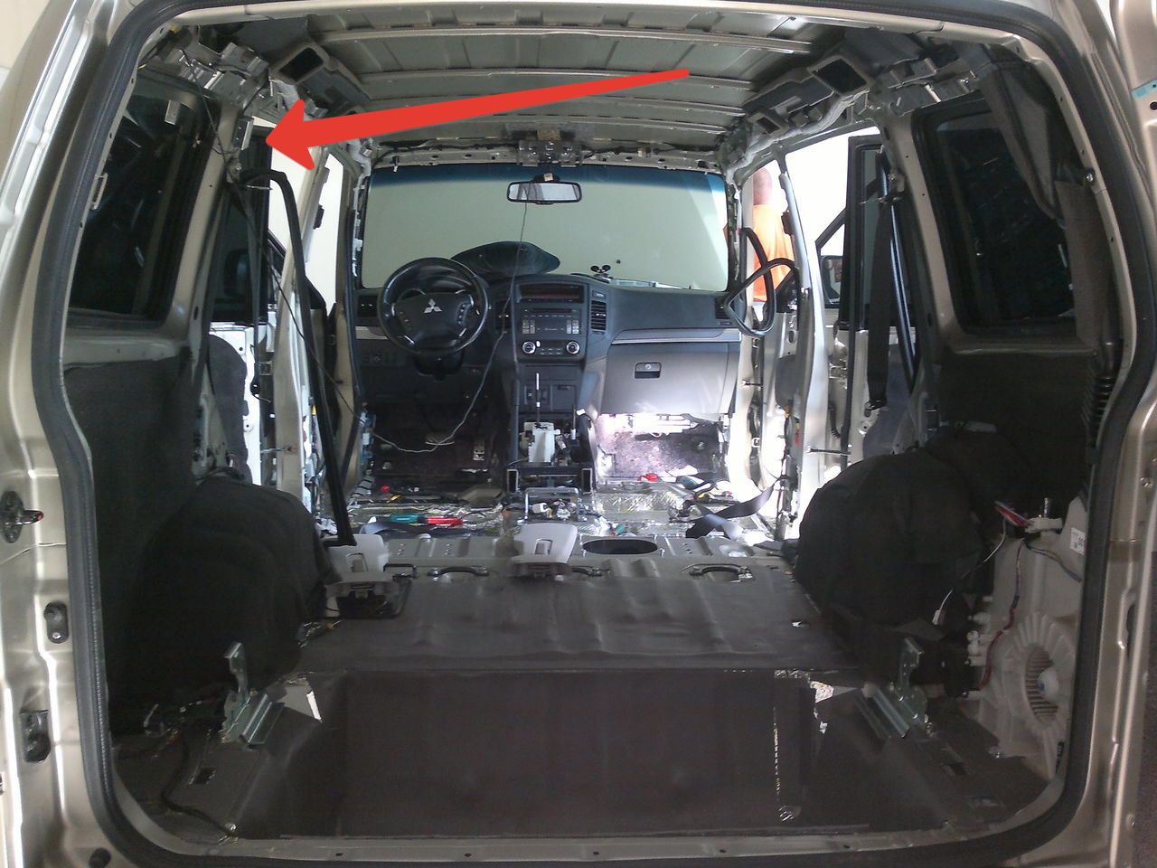

5. Раскритиковали место установки GPS-приемника, Он у меня был смонтирован на воздуховоде, в торпедо. Сказали, что для мгновенного старта и устойчивой работы нужна установка максимально близко к лобовому стеклу, либо на внешнюю антенну. Из-за дефицита времени перекидывать не стали.
К слову - вытащили мы уже дома этот модуль на торпедо прямо под основание правой стойки. Вуаля! Мгновенный старт (10сек.), всегда 7-9 используемых спутников. Все отлично.
6. Тоже трабл знаком установщикам. Отчекрыжили какой-то проводок на адаптер, перекинули его на АСС и все теперь «на железном уровне» отключается с поворотом ключа в крайнее положение.
7. Это пролечить можно либо усилителем сигнала, либо внешней антенной. Первый вариант, со слов установщиков, практически бессмысленный и чреватый искажениями и помехами. Фона мне и так хватает по гордо, так что ставить усилитель не стал. Тем более, монтировать «акулий плавник» я все равно планирую, так что отложил чуть на попозже.
8. ГУ перепрошили самой свежей прошивкой, много что ушло сразу, кое что убрал настройками, так что по этому пункту «зачет».

все порезать можно.
Не допилят-"...будем искать" (с) Хоть с перламутровыми пуговицамиliss1975 писал(а): ...Возможно и допилят т.к. давным давно все работает у Стопол DVM 1400 HDI...
А можно поподробнее про УНЧ и помехи?liss1975 писал(а): ...сама голова и ее внутренности включены постоянно и это признак недоработки УНЧ... вобще станно т.к. фильтр должен был убрать помехи если они валились по питанию...возможно они валятся через какой то кабель...
Думаешь, внешний микрофон в принципе не подключить? Зачем тогда под него разъем? Обещали, что подключится. Мне качество связи в а/м очень важноliss1975 писал(а): ...Это не косяк а техническая особенность громкой связи и сомневаюсь что китайцы будут менять принципиальную схему, менять конвейер и удорожать продукт...
Нет, просто ни схемы, ни инструкции по подключению не было. Все "методом научного тыка". Плюс, условие было: "ничего не кромсать". А у себя, на "базе торпедных катеров"liss1975 писал(а): ...криво подключили первый раз...скорее всего упростили себе жизнь...
Вот, блин, и не расстройся. Ну ладно, антенна придет, прежде, чем потолок дырявить, потестю ее, может к релингу закреплю пока.liss1975 писал(а): ...это болезнь многих китайских головных устройств... шумы связаны в основном не с слабым приемом а плохой избирательностью радиоприемника в условиях повышенного радио шума (помех)...
Видеоплейер стал нормально осуществлять навигацию по носителям/папкам, Аудиоплейер больше не залипает при отключении его при обесточивании ГУ и не ругается при повторном пуске, регулятор громкости на радио "помнит" положение выключения, раньше выскакивал при повторном включении на уровень 14, и так еще, жучки-паучки, совсем по мелочи.liss1975 писал(а): ...А что именно изменилось?
