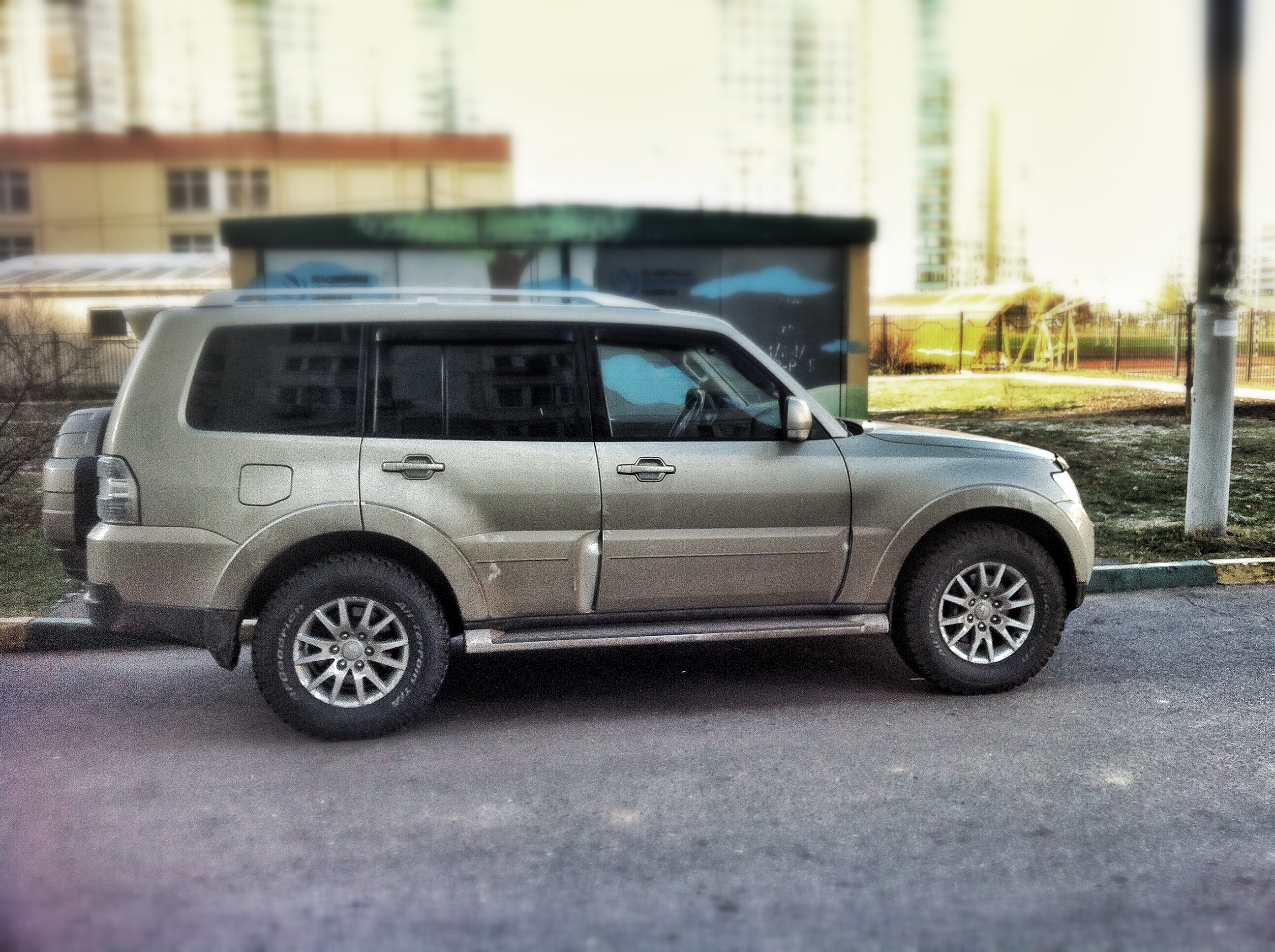

Прикупил на днях колесики позубастей. Хоть и поздновато, но надеюсь еще будет тепло и я смогу их протестировать немножко.
Кстати никто не в курсе на П4 вылет если 38 (диски от спорта) не сильно на ступичный подшипник нагрузка будет? Или ее вообще не будет? просто визуально колесо больше торчит чем на оригинале.

Дим , классно смотрится =) на счет вылета не парься 8 мм не скажутся ни как. у меня после штатных +10 стал -19 и колеса ты видел хД подшипникам хорошо , регулирую раз в полгода, а проверяю после каждого выезда (но это перестраховываюсь) . давай фотки из грязи что-ли)
6г72, бодик 8см , creepy crawler 38x13d15, лепетка sportway x9500, хоботок , dana44 SAS 5.89
