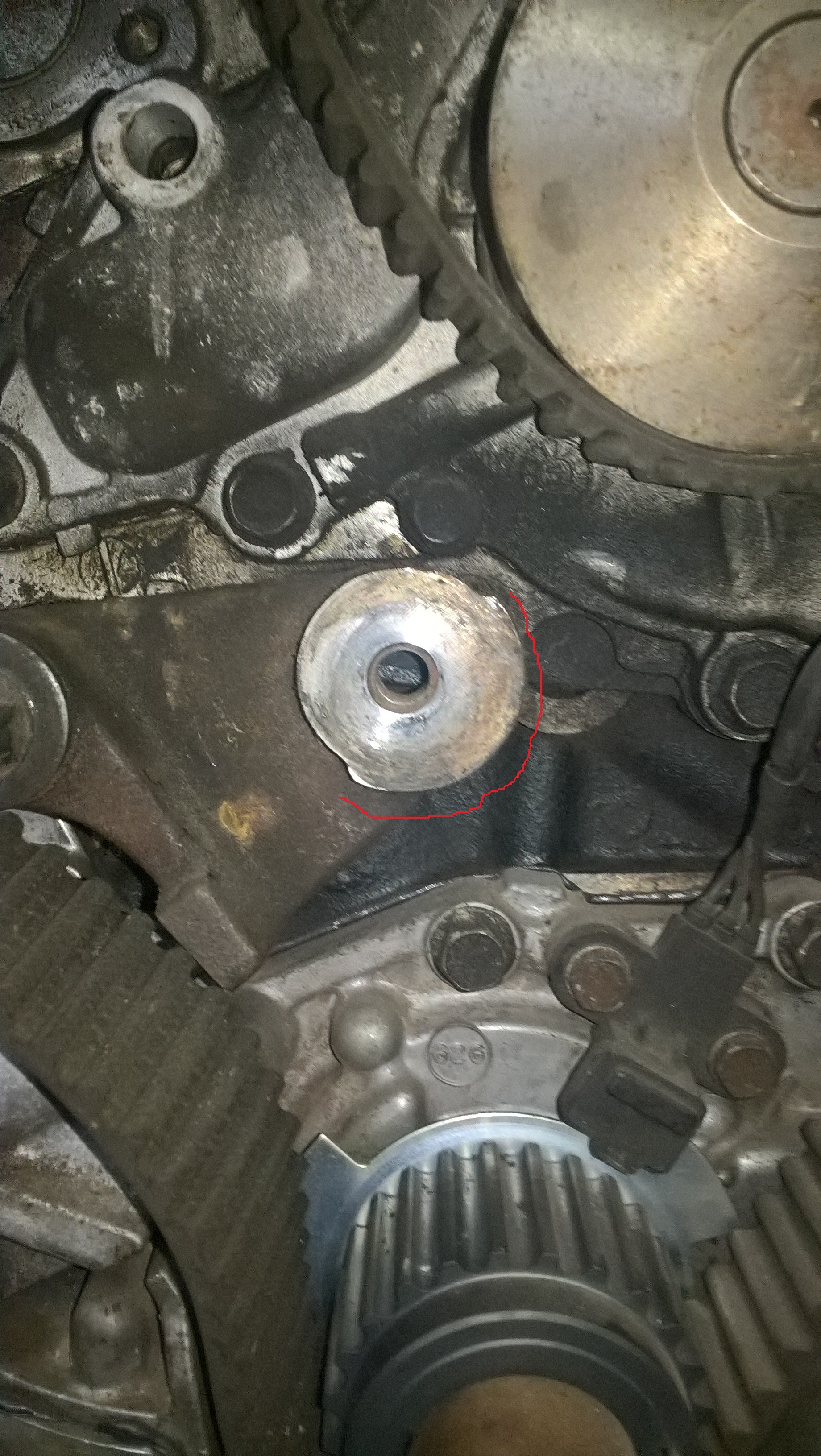

У меня стоит по А натягиваеться против часовой, но почетав тему решил переставить, натянуть по Б по часовой!
и ни чего у меня не получилось! при затяжке ролик клинило!
и дело оказалось в коромысле ролика натяжителя оно не даёт поставить ролик по Б

как правильно натянуть ремень грм 6G72
Сообщение Андрей Скородное »
НЕ слушай ни кого!Специально,что ли вводят в заблуждение,на новом образце натяжителя-глазками вниз,на старом образце(с металическим донцем)в верх!Сегодня только второй раз разбирал,переделывал!!!
