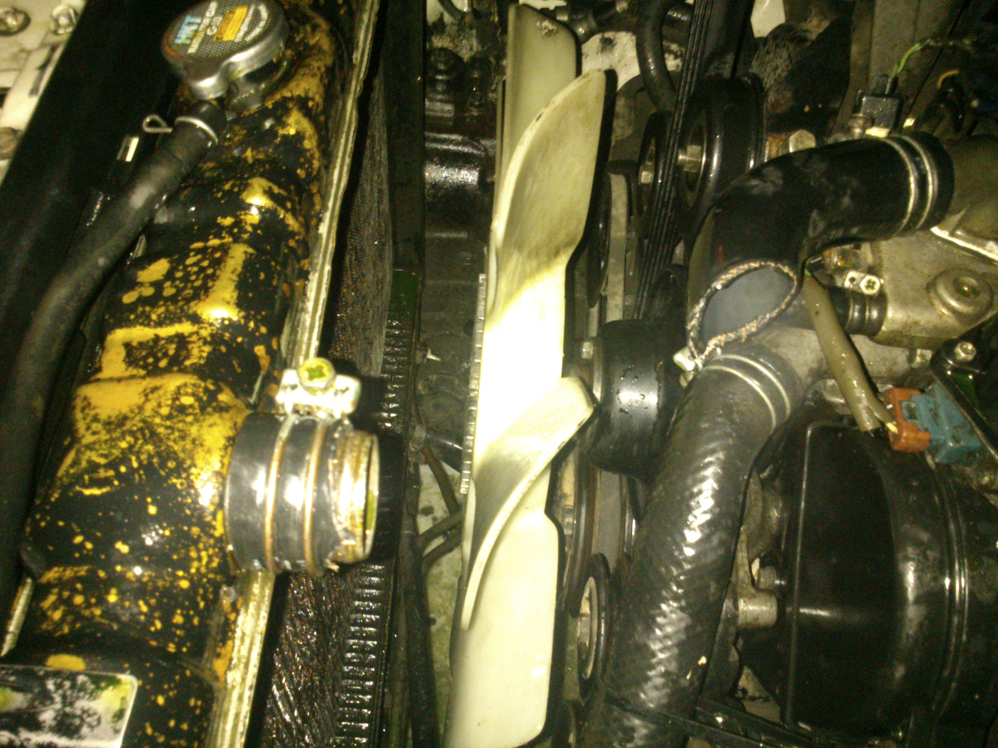

Ребят нужна помощь! Кто что думает!??
Стою во дворе температура по середине печка теплом дует как положено, и вдруг как бабахнет....при том сильно!! Все в пару! Открываю капот и вижу там такую картину- верхней патрубок который идет от радиатора на помпу просто оторвало от радиатора заподлецо, а с другой стороны отступая см10 от термостата оторван!!! Захочешь так не оторвеш! Патрубок вернее его середина под машиной!
Это что такое могло быть? И из за чего???

Сгнил он от времени.Игорян 74 писал(а):Ребят нужна помощь! Кто что думает!??

Re: 6g74 уходит антифриз
Дифузор на место верни.
+100Pushkin писал(а):Сгнил он от времени.Игорян 74 писал(а):Ребят нужна помощь! Кто что думает!??
- Владимир Михайлович
- Сообщения: 6287
- Откуда: Питер
- Откуда: Санкт-Петербург
- Благодарил (а): 69 раз
- Поблагодарили: 179 раз
Шланг мог лопнуть только по двум причинам: плохой шланг или неисправна пробка радиатора.
Точно, пробка китайская, заклинила в одном положении и за счет давления разорвало шланг, у меня тоже такое было, только шланг слетал на маркевладимир михайлович писал(а):Шланг мог лопнуть только по двум причинам: плохой шланг или неисправна пробка радиатора.
Патрубок был свежий! Машина не перегрета! Точно по серидине датчик температуры показывал!
Думаю тоже что пробка! Так как а расширительном бочке норма!
А что радиатор плохой что ли??? Я его копил такой стоял уже
оторванный кусок осмотри внимательно .нет ли на нём следов запилов ударов лопасти.
а то на тоорце пропеллера чернота присутствует
Нет нету следов от вентилятора! Самое удивительное так это как так вырвать его смогло.... Я не чего не открывал!!! Открыл капот а там его вообще нету....
И стате в наличии шланга нет. Только на заказ, подошел от ваз 2108. Пока поставил его пока нормальный идти будет нормальный
Сейчас осталось понять что за радиатор у меня стоит
Радиатор у тебя родной, просто его состояние ужасное...он весь замят...а ещё диффузора нет , это очень ухудшает охлаждение.
Если от 2108 подошел, то зачем заказывать нормальный? И у нас хорошие шланги жигулевские делают, Китай из сажи прессованной в основном, но есть и из качественной резины, но его искать надо и он стоить дешево не будет!Игорян 74 писал(а):Нет нету следов от вентилятора! Самое удивительное так это как так вырвать его смогло.... Я не чего не открывал!!! Открыл капот а там его вообще нету....
Да вроде не замятый! Просто так отсвечивает наверно краска облезла после мойки мотора химией
Я почему то подумал что 2108 тонкая стенка!
А шо оригинал дорогой
Если что то пробка на фото японская!!!!Yura.nsk писал(а):Точно, пробка китайская, заклинила в одном положении и за счет давления разорвало шланг, у меня тоже такое было, только шланг слетал на маркевладимир михайлович писал(а):Шланг мог лопнуть только по двум причинам: плохой шланг или неисправна пробка радиатора.
Поставь шланг от Галлопера MB538803A. Не гляну что мотор другой
, этот номер не подойдёт скорее всего.
