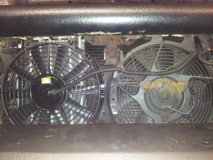

Вечер добрый.
Сегодня проверили машину на газы в ОЖ, все в норме.
При прокатке сегодня на газу компьютер выдал ошибку по бедной смеси.
Поеду в понедельник к газовикам.
Установили дополнительный вентилятор.
Термостат на 82 еще не пришел.
При прокатке на бензине включен кондиционер и два вентилятора, температура 94-96.
Пробовали на скорости 80-90 и в пробке.
Ну думаю нормально. Спасибо помощникам,еду домой.
Выезжаю на МКАД скорость 90-100, без кондея и на бензине.
Километров через 5-6 замечаю что стрелка потихоньку ползет вверх.
Включаю кондей. Стрелка вроде замерла на отметке без десяти.
Въезжаю во двор,стрелка стоит на без десяти.. Включаю печку и стрелка потихоньку падает.
Так что пока все выглядит вот так.
Жду термостат, придет поставлю и буду смотреть.

Сегодня с утра и до 12.00 катался по делам.
МКАД 80-110 км/час,пробки в городе, проехал 65-80 км.
Температура держится в среднем положении. Чуть подымется и возвращается.
Похоже термостат на 82, доп. радиатор и доп. вентилятор АКП отрабатывают свае.
Ездил с включенным кондиционером, светом.
Дуду смотреть дальше как будет вести себя двигатель.

покажите как и куда инсталлировали доп.вентиляторНикола 1 писал(а):Сегодня с утра и до 12.00 катался по делам.

Пока сделал включение доп. вентилятора параллельно с кандеем.
Но буду переделывать.
Хочу поставить датчик температуры на включение и доп включатель в салон.
Есть еще задумка поставить датчик показания температуры АКП и вывести показания в салон.
