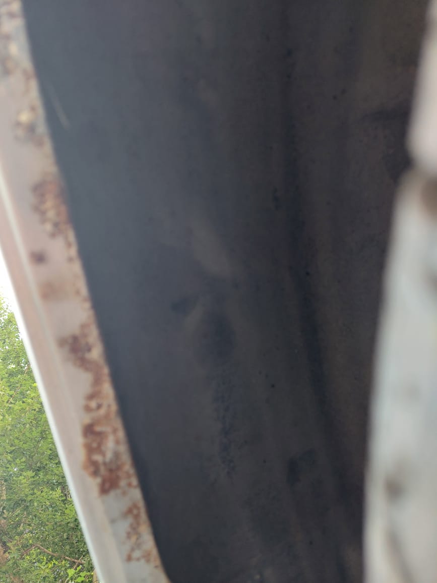

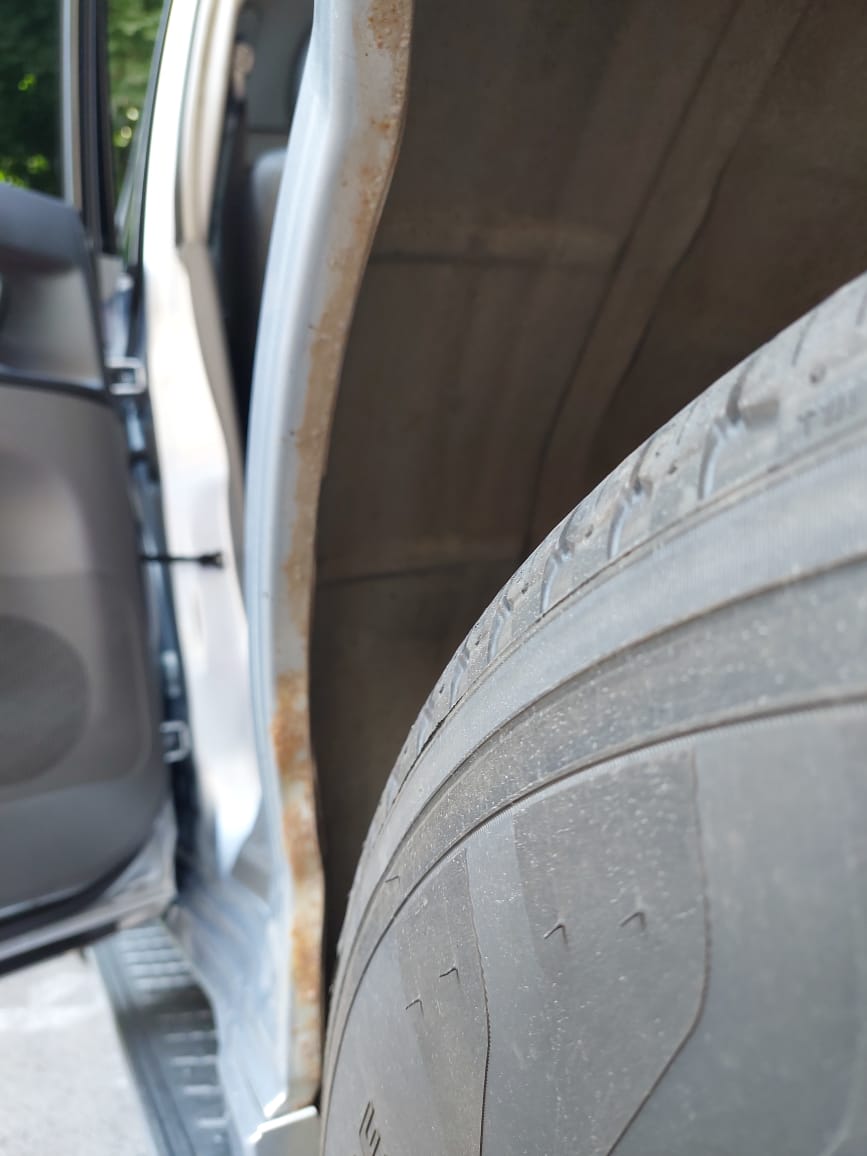

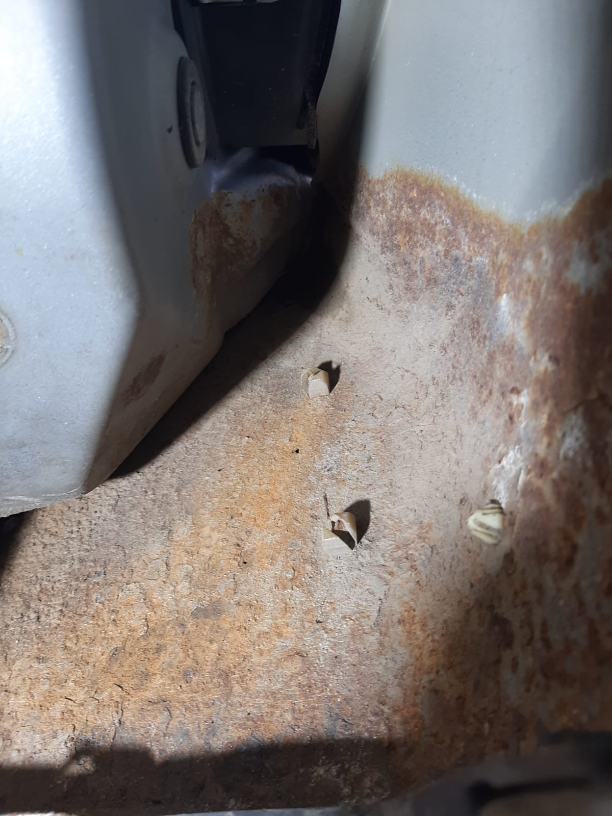

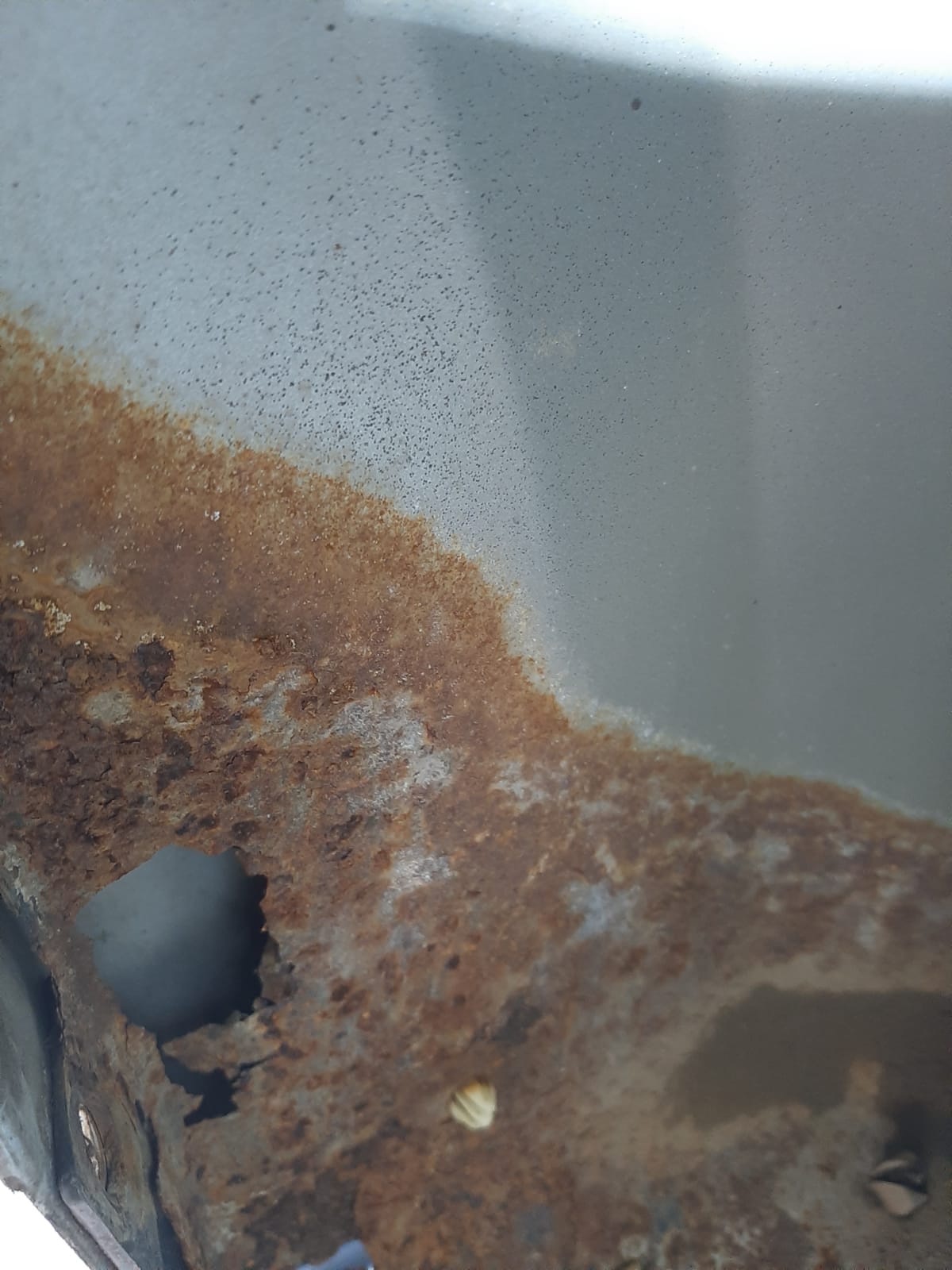

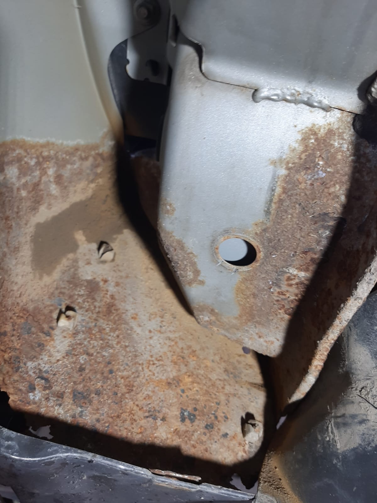

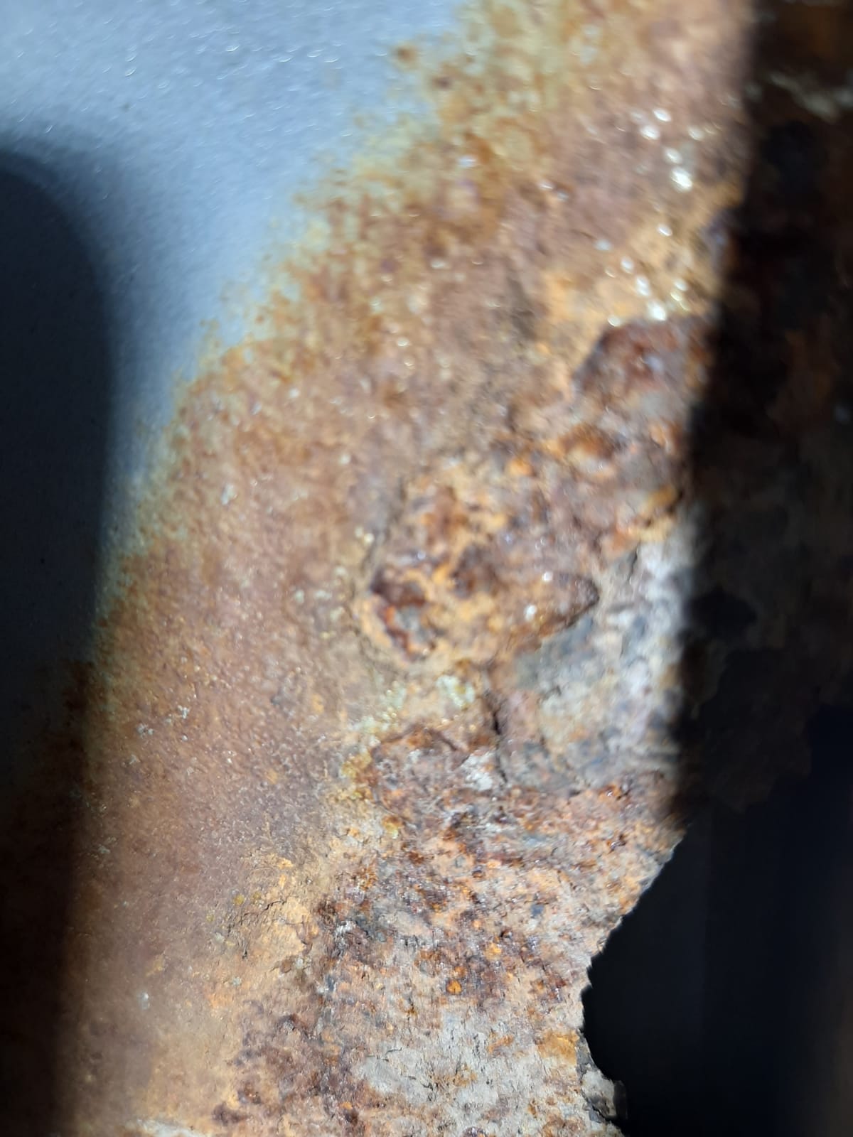

Добрый день, коллеги. А не дешевле будет купить донорские арки или на крайняк в экзисте? Сам об этом стал задумываться, ибо у меня проблема не лучшая...Больше всего пострадали передние арки, особенно правая сторона у двери. Пока всё зачистили и обработали антикором. Но мастер сказал искать передние крылья(

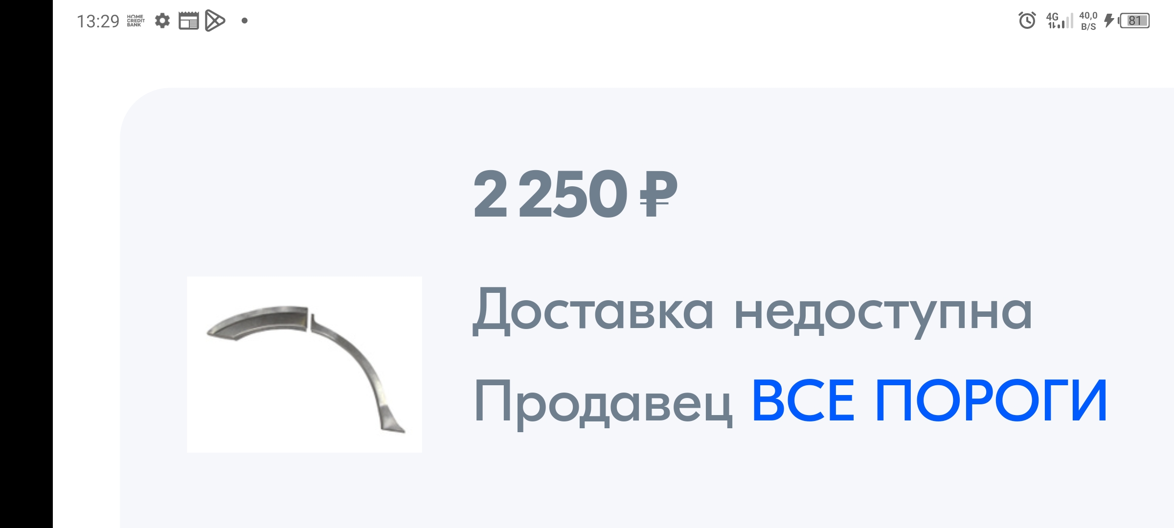

ГАНС писал(а): поподробней что за вставки такие оцинкованные и где брал и по чём?
Брал через интернет.
На озоне. Магазин "все пороги" Оцинкованные. Подошли норм.
