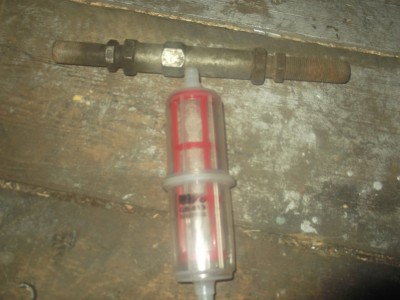

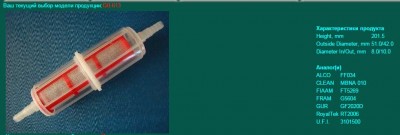

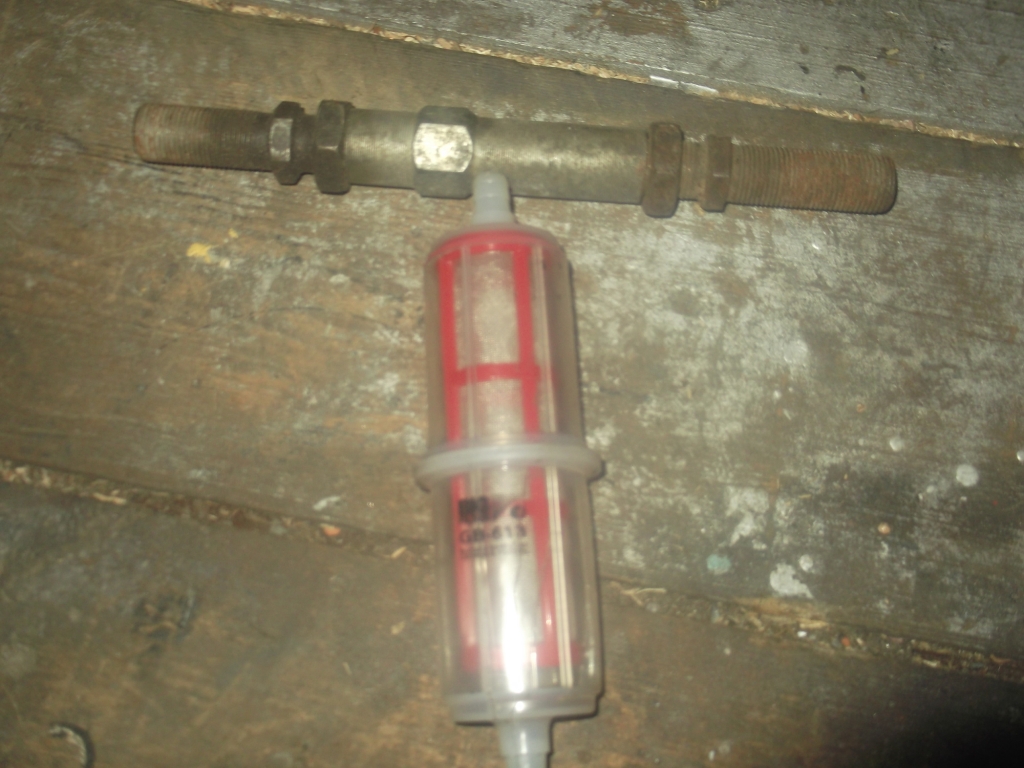

Я за фильтр грубой очистки GB-613, там впускное и выпускное отверстие 10 мм.
Подходит на дизельный ПАЗ и КАМАЗ, для нашего ТНВД, который охлаждается проточной соляркой, вполне думаю сойдет.
Как думаете, стоит оно того?

LVG писал(а):Я за фильтр грубой очистки GB-613, там впускное и выпускное отверстие 10 мм.
у меня такойже лежит.руки не дойдут до установки.на 4д56 не просто его поставить там короч нужно будет пускать шланг вокруг акумулятора на фильтр основной. чтоб все шланги были не перегнутыми и по идее он должен стоять ДО фильтра основного т.к вроде идёт как фильТР (ГРУБОЙ ОЧИСТКИ) а про отверстие вход.и выходегоя его немного срезал. но диаметр внутренний у него максимум 8мм
А чем он отличается от сеток на заборниках? То что он может отфильтровать отфильтруют сетки, если они конечно не сгнили :)

Стоит такой фильтр. Дизелист-мастер сказал на зиму снимать, дабы избежать парафина в нем.
Вот только этой зимой и задумался, а снимать ли ?
Реально толк есть - всю крупную каку в виде песка, волос, мошек собирает - после камазистов пистолет на АЗС как из жопы.

насчёт зимы наоборот он и удобен в том что можно посмотреть в каком сост солярка. у меня на п2 стоял такойже и всёвремя в запасе в машине лежал есчё один! :*VICTORY*:

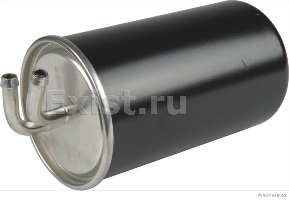

Вот приложил фото от дизельного грандиса, фильтрующий элемент там бумажная гармошка аналогичная пластиковым фильтрам для бензинок - его я тоже распиливал и даже ставил для эксперимента параллельно основному фильтру.

таки пили каждый фильтр и смотри. тут вообще тема не про бумажный фильтр а про тот что в первом ПОСТЕ с сеточкой!!!!

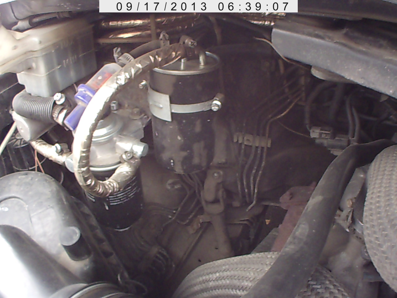

Тему АП)
1.Можно поставить после основного
Фото, и как стоит на L200
Компактный фильтр. 2х микронного фильтрования,. Устанавливается как в замен штатного так и как финальный фильтр на двигателя с топливными системами Common Rail. Рассчитан для двигателей объемом до 3л. Общая пропускная способность до 190 литров/час.
Диаметр штуцеров: вход - 10 мм, выход -8 мм
На фильтре MANNFILTER 150404 (номер не бьется)

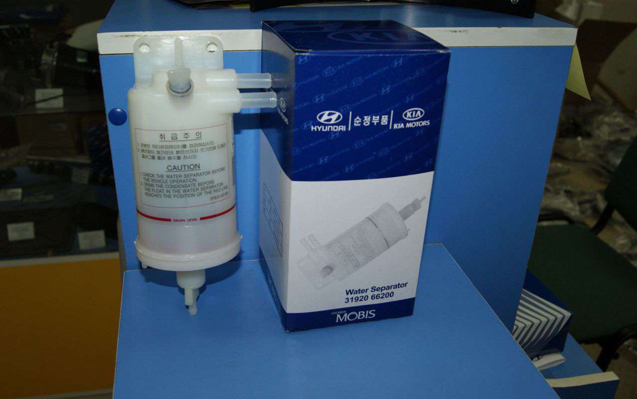

2. А вот что меня больше всего заинтересовало
Артикул 31920-66200
Фильтр-отстойник, сепаратор воды, устанавливается перед топливными фильтрами тонкой очистки.
Уровень собранной воды контролируется поплавком в нижней части фильтра.
Характеристики
Пропускная способность180 л/ч
Максимально допустимое давление 1 кг/см2
Высота 215 мм
Масса 0,28 кг
Диаметр штуцера 10 мм
Производитель HYNDAI
Как считаете будет толк?))) Цена копеечная

У нас штатный фильтр с таким же функционалом...масло масленное зачем городить??? - не заправляйтесь говном и все будет норм.

Зачем городить дополнительные примочки, если есть штатный фильтр с сепаратором и грубые фильтры в баке?
Недавно разбирал бак на машине 2008 года. Фильтры вполне чистые были, только протереть и назад поставить. Еще 1 грубый фильтр втыкать с удлинением топливопровода вообще непонятно зачем.
Дополнительные фильтры создают сопротивление и повышают нагрузку на ТНВД. Если сопротивления нет, то и фильтрации нет. По-другому вроде никак.

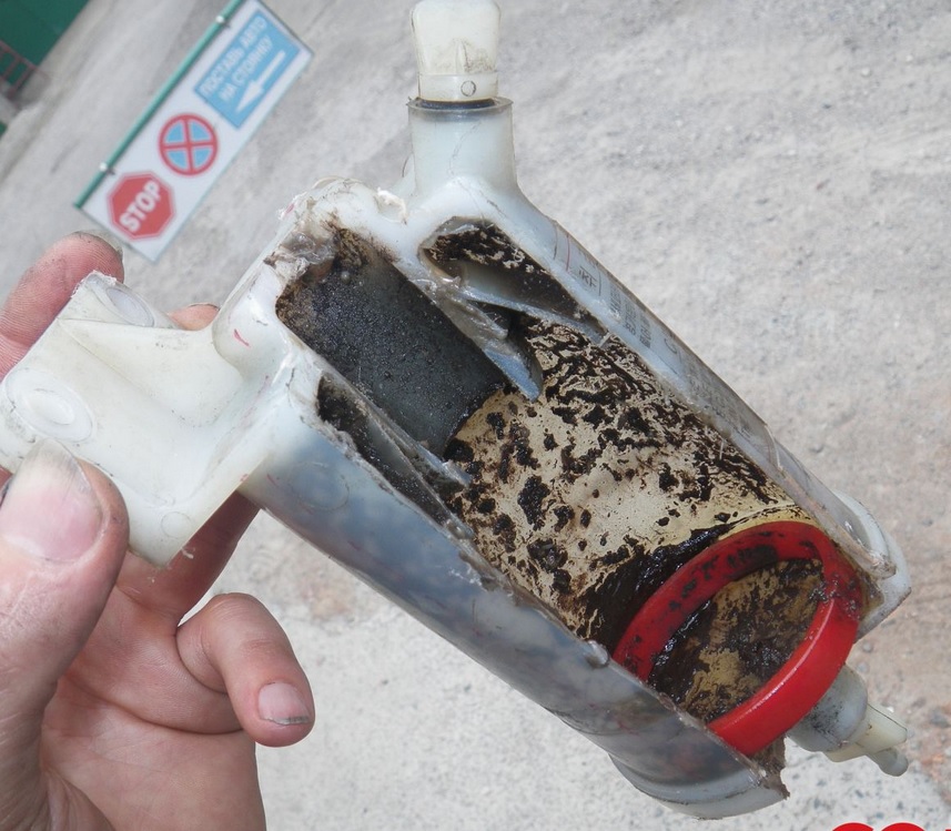

Да я вот тоже думал что у нас фильтр с тем же функционалом) +в баке сетка и там всегда чисто)), Но!
Если у нас все так прям ну супер, а после разбора форсунок выясняется что и вода была и грязь... Вот как тогда вода проскакивает через отстойник в фильтре? Даже датчик есть, но я никогда не видел чтобы он горел, даже когда у меня клинануло форсунки, правда мог и не усмотреть, там все быстро было, но все же. У многих со временем форсуки выходили из строя и все в один голос трубили топливо гавно. Но как это гавно проходит через сетку в баке и родной фильтр с колбой отстойником??
Я думаю как раз из-за этого вся тема)
