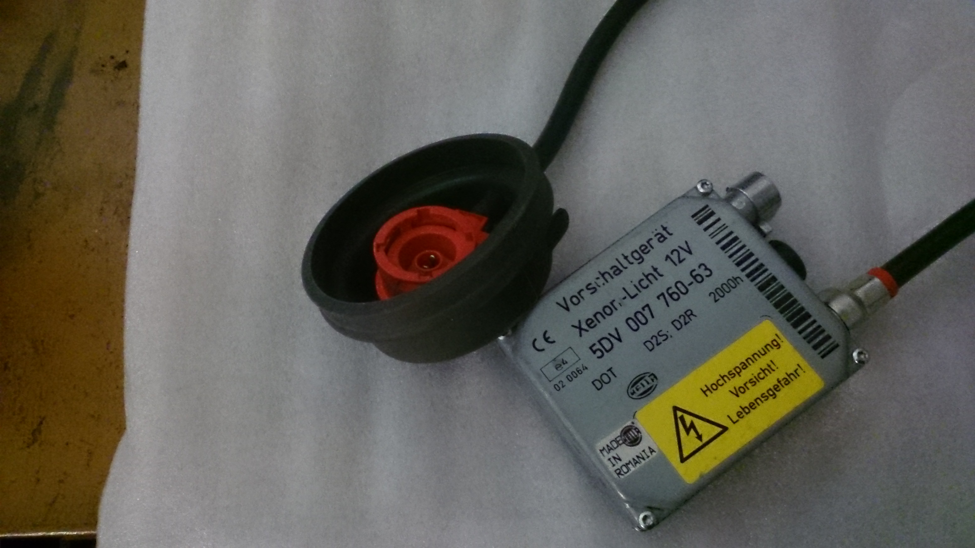

Серёж, а как ты защитил фары с ксеноном, в месте посоединения проводов? Штатный резиновый чехол под Н4, не подходит же нихрена... А если брод? И что, полные фары воды?

Привет. Если я тебя правильно понял; имееш в виду вход проводов в корпус фары, то у меня стоят чехлы которые вместе с блоками розжига идут. Но можно и пыльник от шруса подобрать думаю.

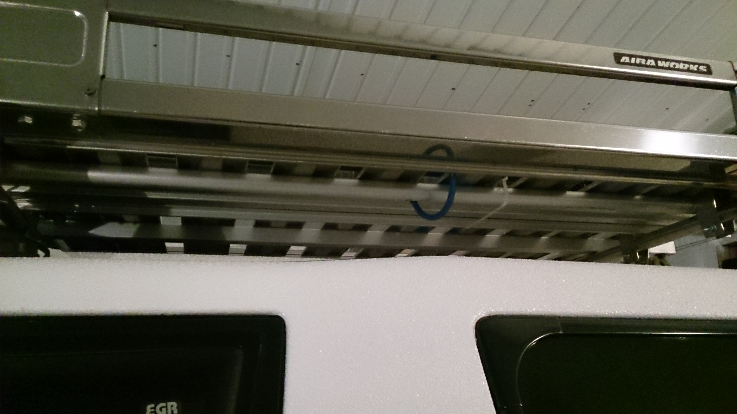

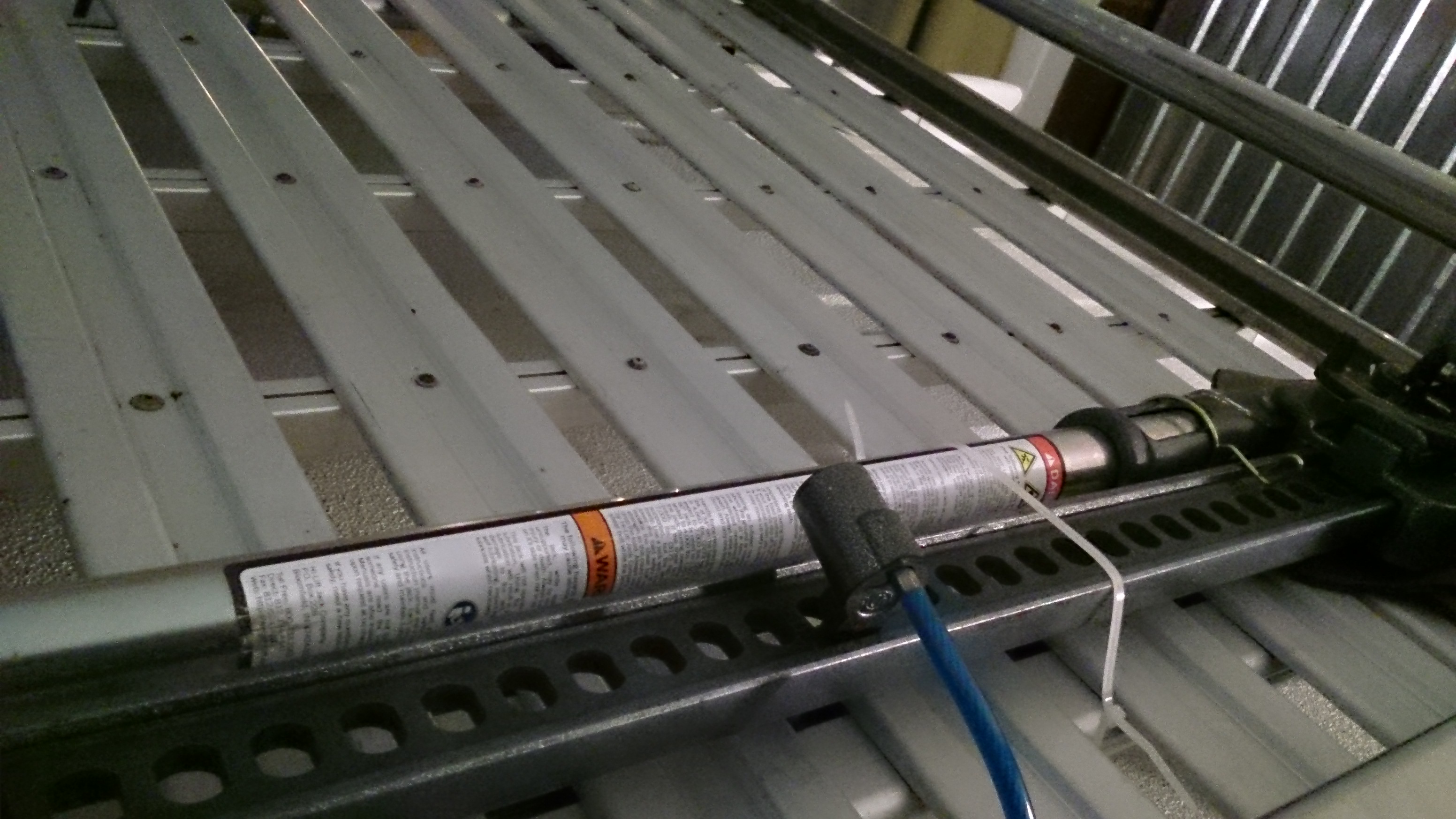

Вроде не засвечивал о некоторых изменениях. Установлена лебедка come up 9,5, осталось принудительное отключение сделать ,из салона хотся. Поставил накладки Ralli Art не скользкие на педальки, на газульку пока не доработал. Незаметненько приспособил Хай Джек на багажнике. Всем удачи.

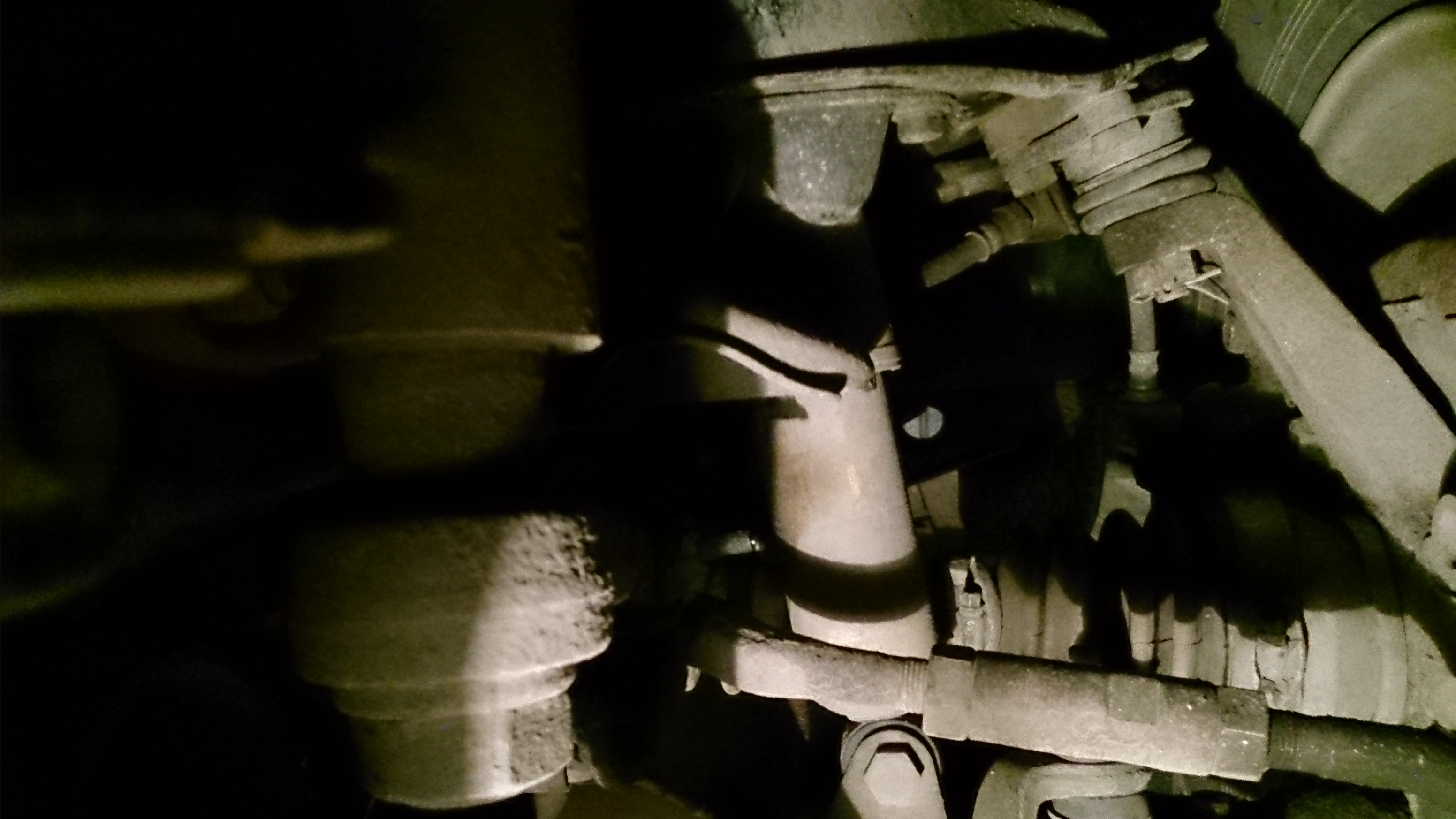

Сегодня ездил на развал-схождение, и все рулевые наконечники поменял заодно сперва. Специально обращал внимание на обратном пути, на участках дороги где реальная лыжня на асфальте. Учитывая что у меня и колеса широкие на 285, отлично идет и при перестроении через колеи. Так что, не только демпфер надо, но и другие узлы проверить тоже. Я несколько лет назад ездил на сотке, у нее руль легче чем у меня сейчас, а последние годы езжу на "Финике" QX56, на нем руль тяжелее чем на Пыже с демпфером. Такая, золотая серидина, мне нравится.

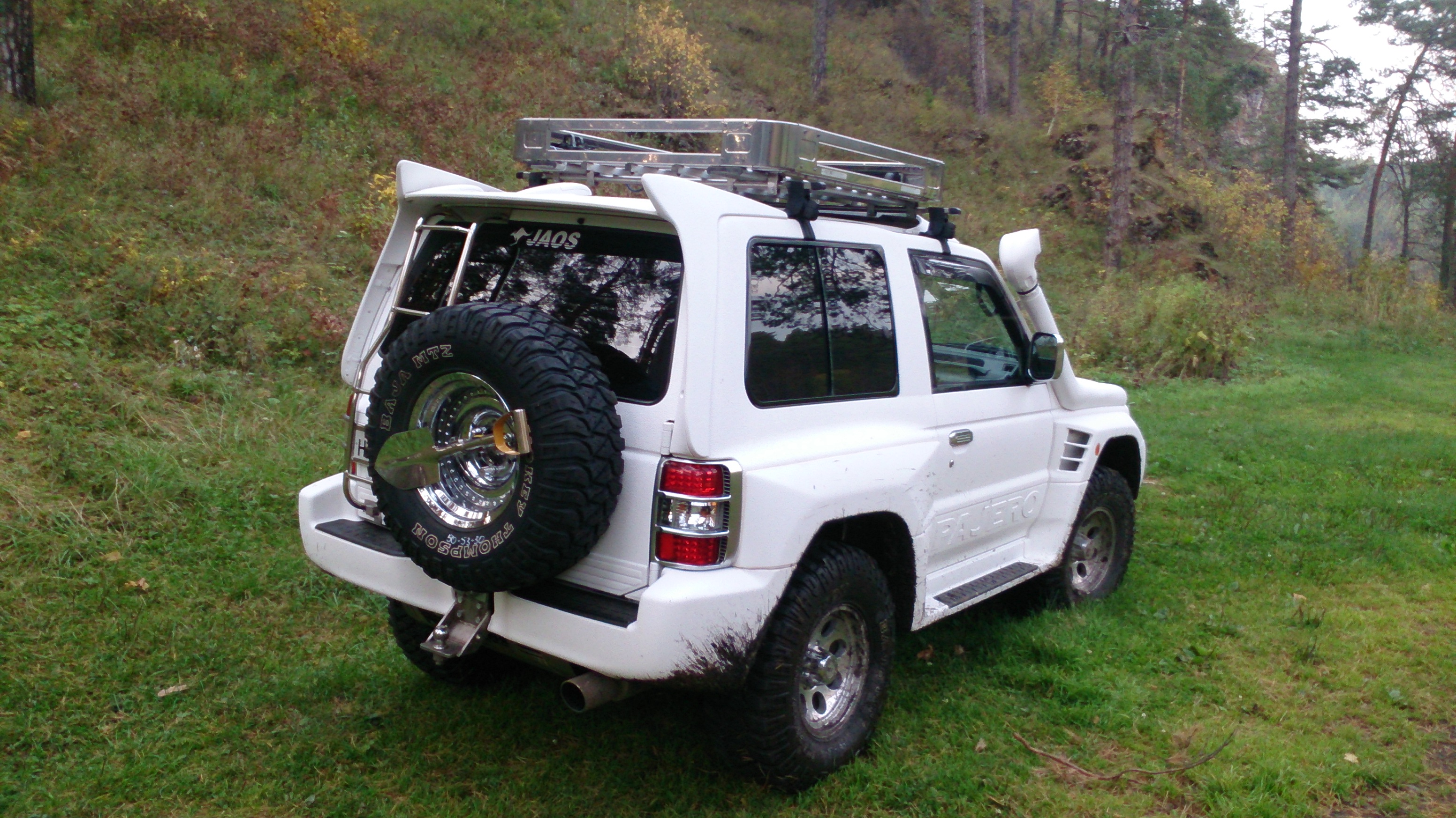

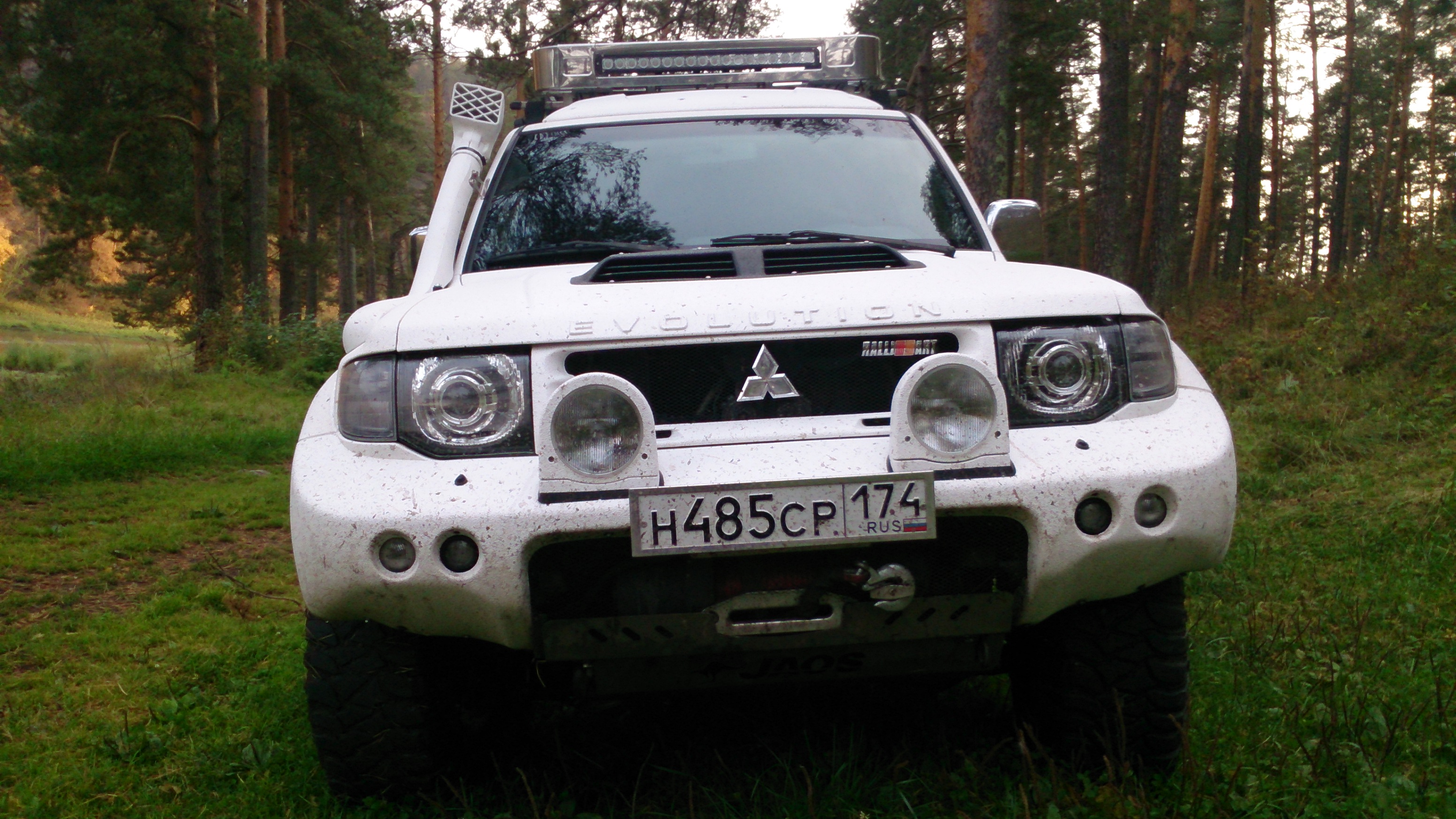

Сегодня вырвался после работы, недалеко от города на речку нахлыст помахать, ну перед этим маленькая фотосессия. Всем желаю положительных эмоций.

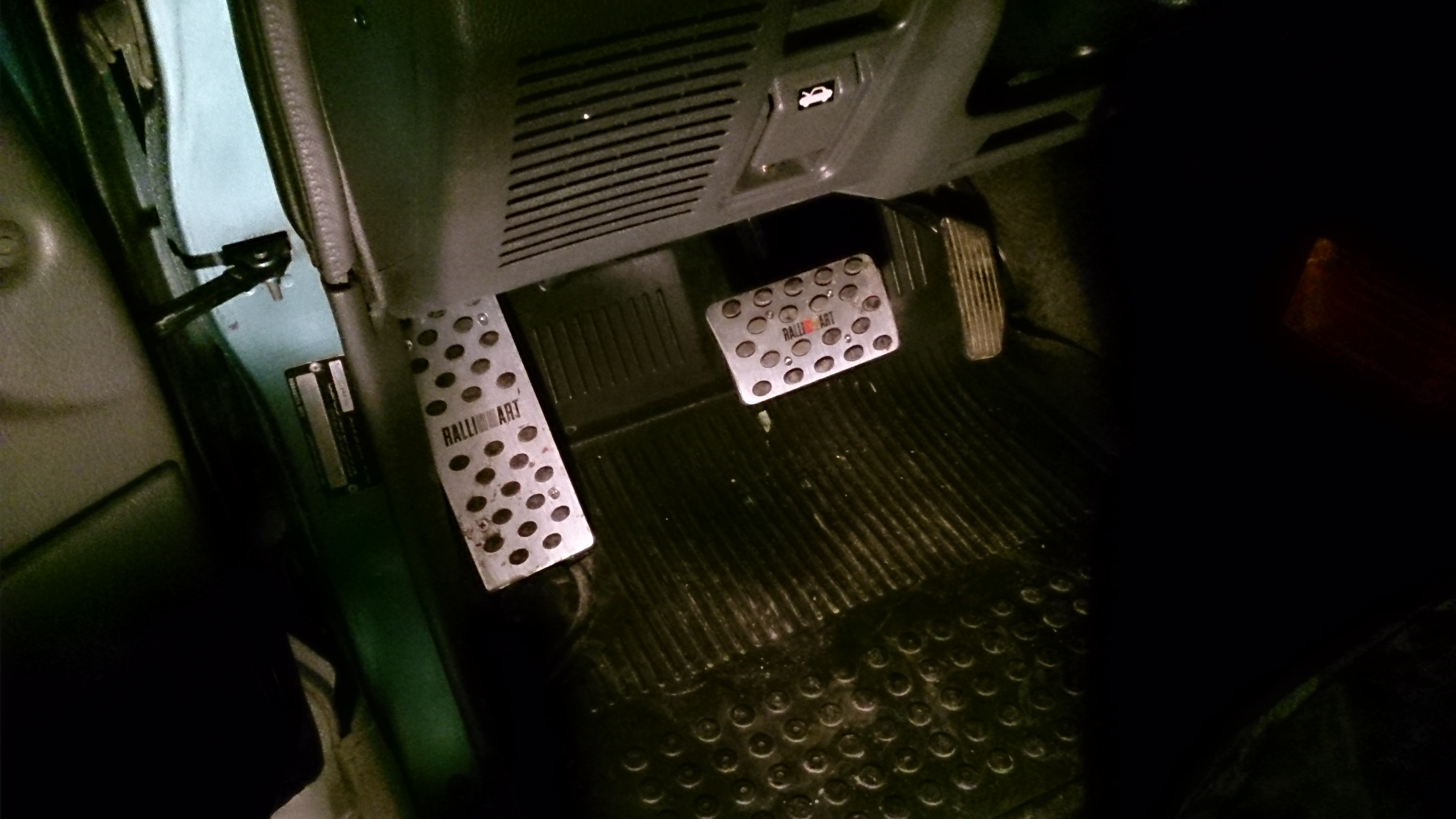

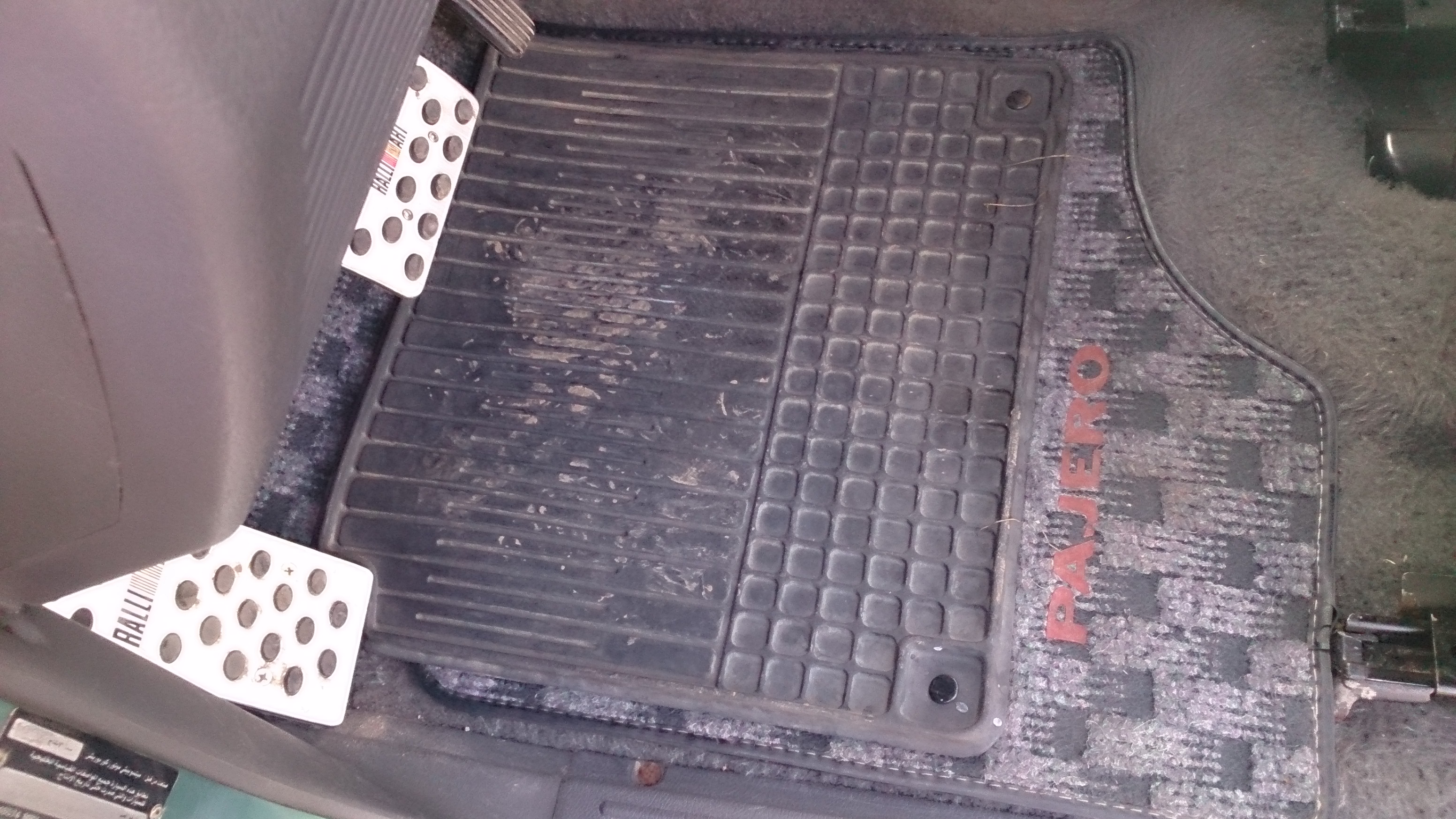

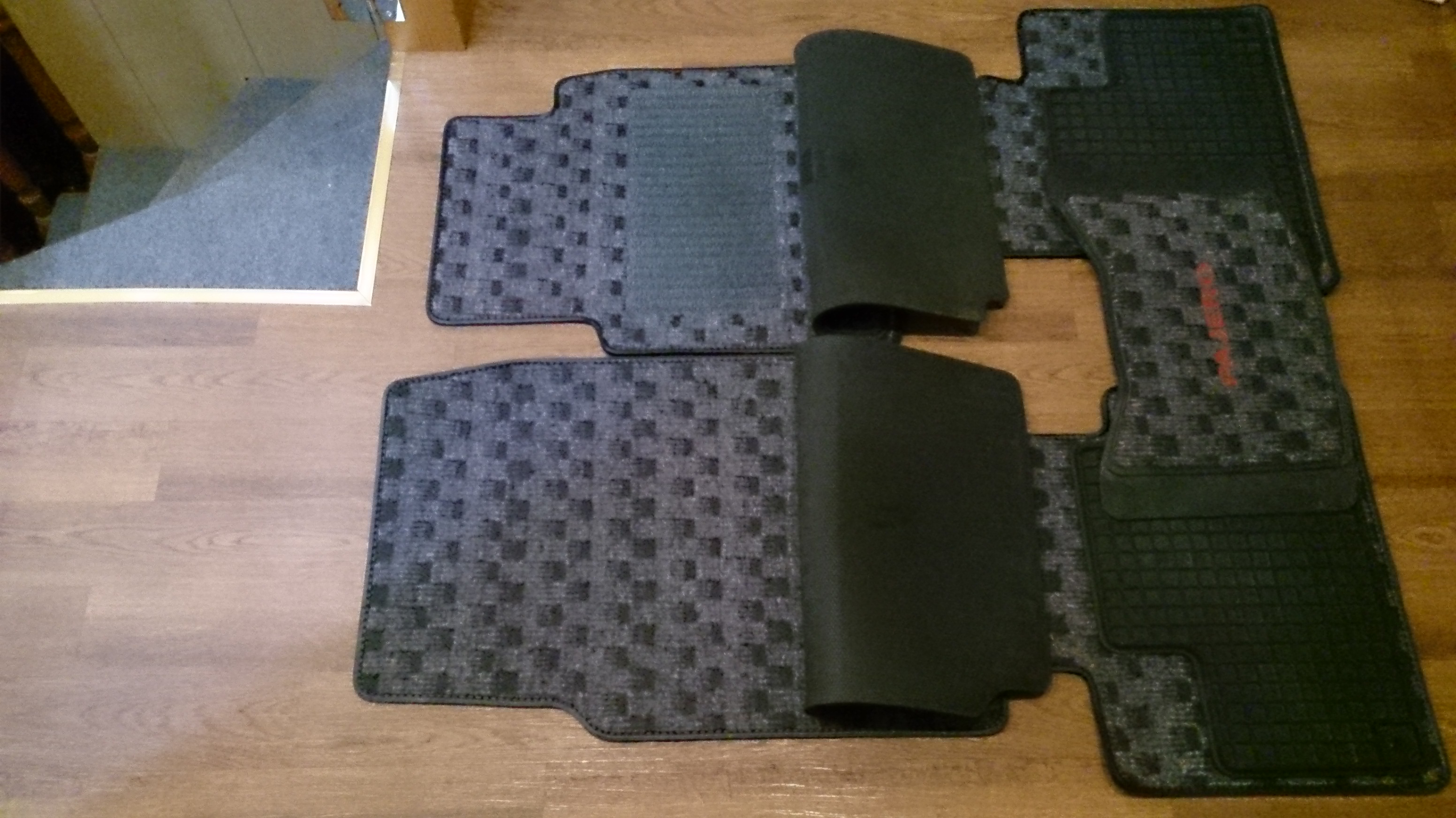

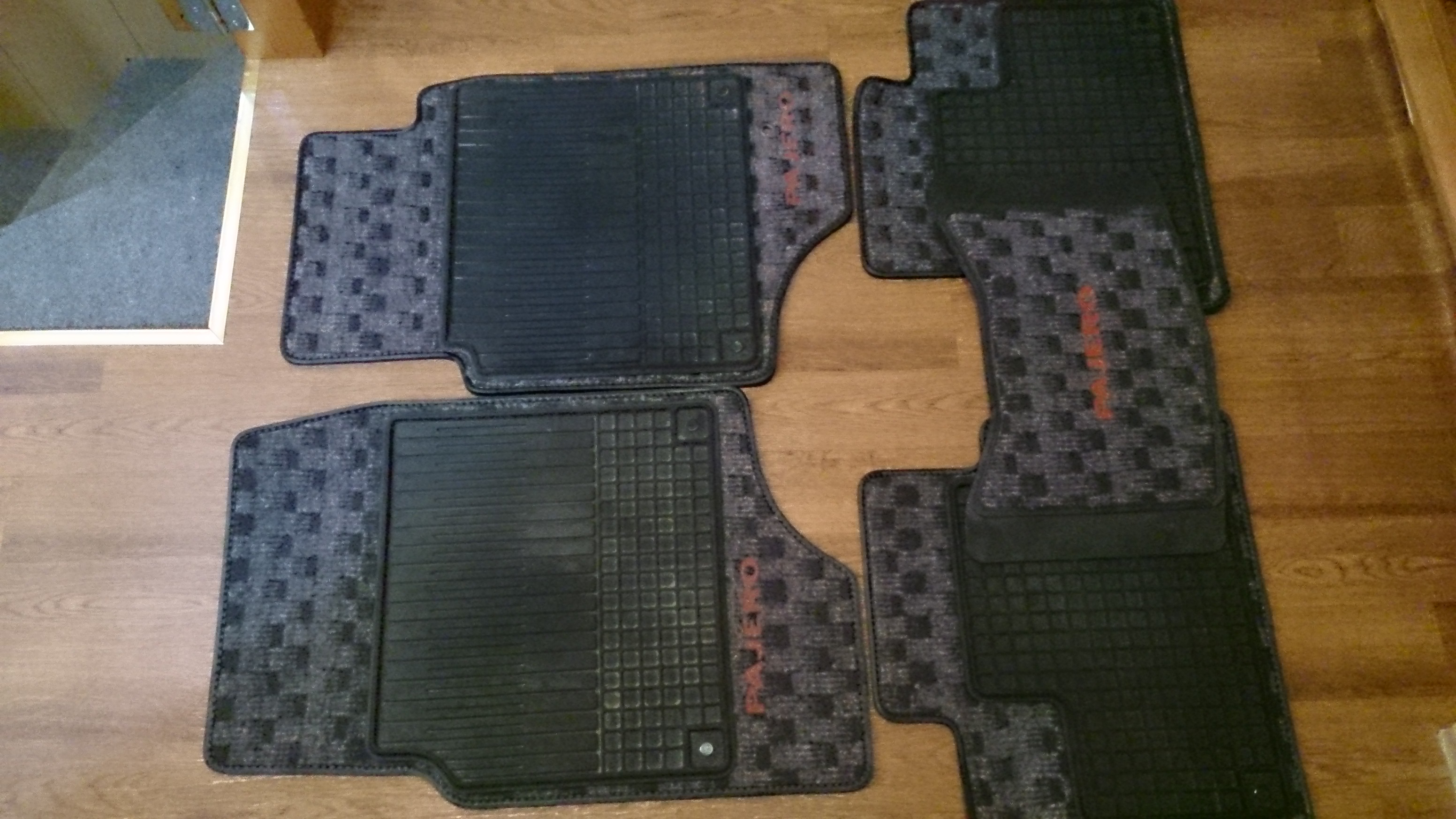

Решил поделится впечатлением по поводу долго искаемых ковриков, и найденными очень доволен. Сняли с Пыжа приехавшего под разбор с Япии. Были сомнения по поводу, что подойдут на леворукого, но все встало отлично, только под отбойник газульки сделал отверстие и всё. Всем рекомендую данную модель ковриков, вехняя резиновая часть держится на 2 кнопках, материалы отличные и на века. Всем удачи.

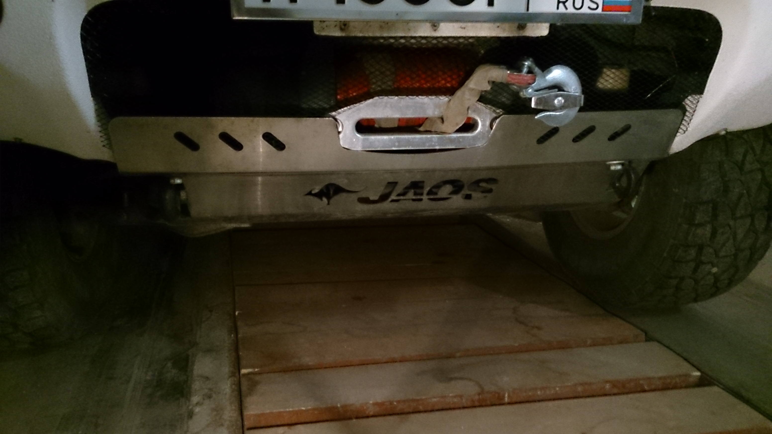

Сергей, я смотрю у тебя защита бензобака плотно к нему прилегает, она штатная? А то у меня такая же защита, только кузов v25. Может у тебя есть фото с низу, как она штатно закреплена?
А то у меня както не айс(((
Pajeroll 1996,V25,3500с DOHC24,230л.с,SS,МКПП, R/D-lock,1,5"+гидролифт 2",шнорк,winch 10000,KM2 32",пружины тлк80,monomax,защиты Jaos,руль NARDI,багажник Аiba Works

Защиты покупал с разбора как-раз с v25. Подошло все отлично, сфоткаю вечерком.
