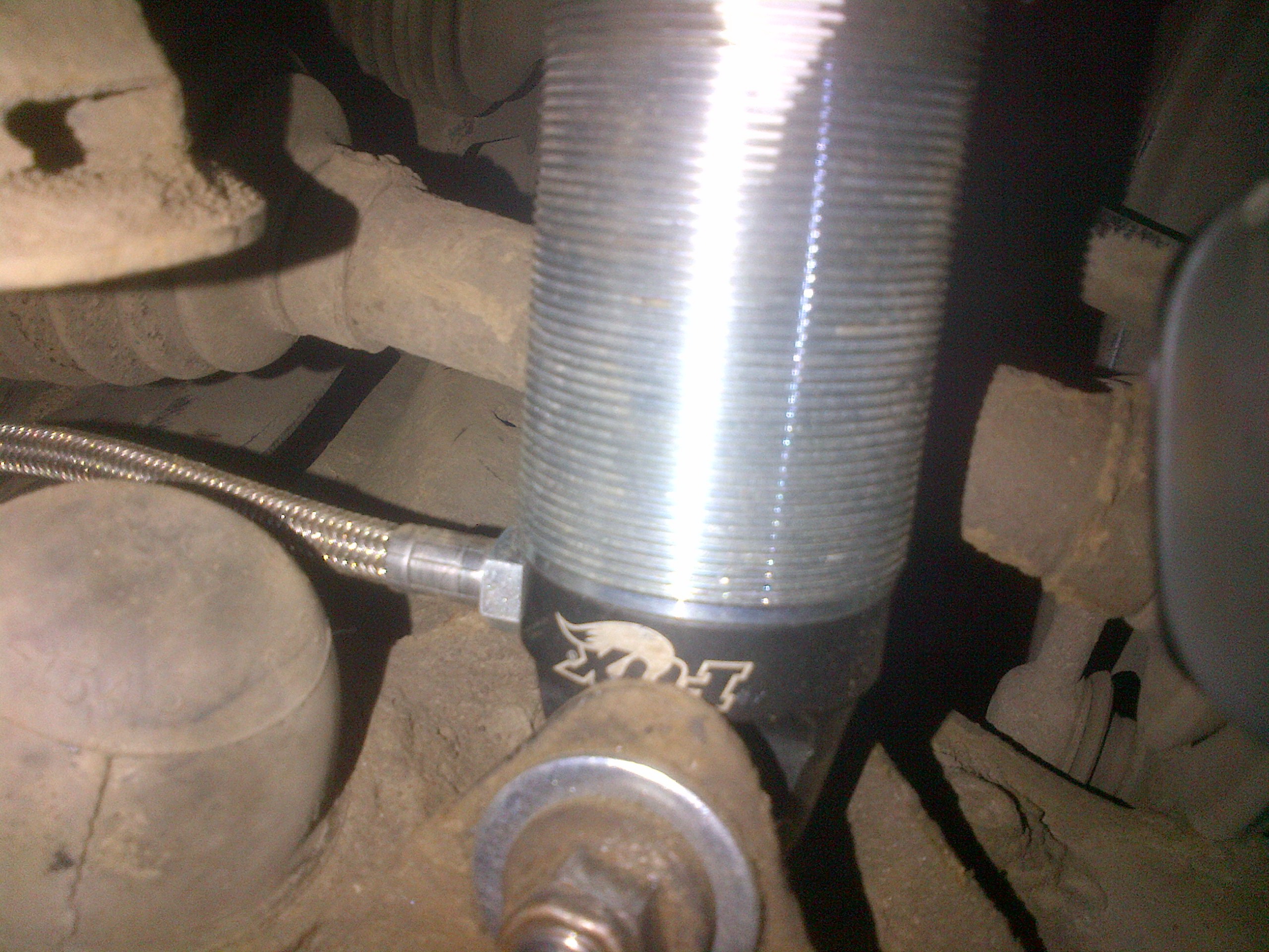

Kantor писал(а):...Да и длиной шлангоов он мне заморочил голову, особо длинные не советует ставить...
Сколько он предписывает максимальную длину шлангов? Там не длинной уходить нужно, а Г-образным штуцером, вот отсюда отойти:

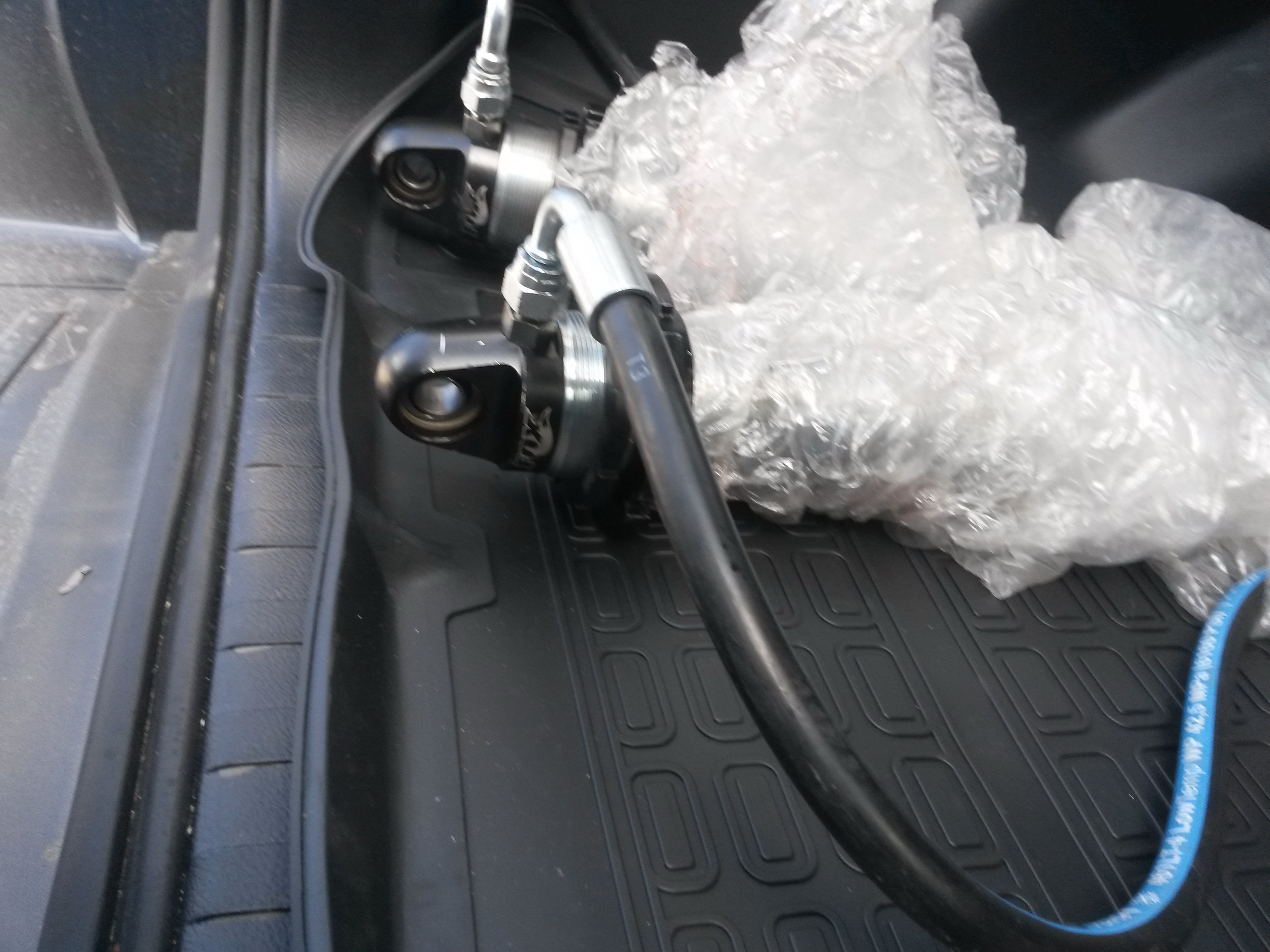

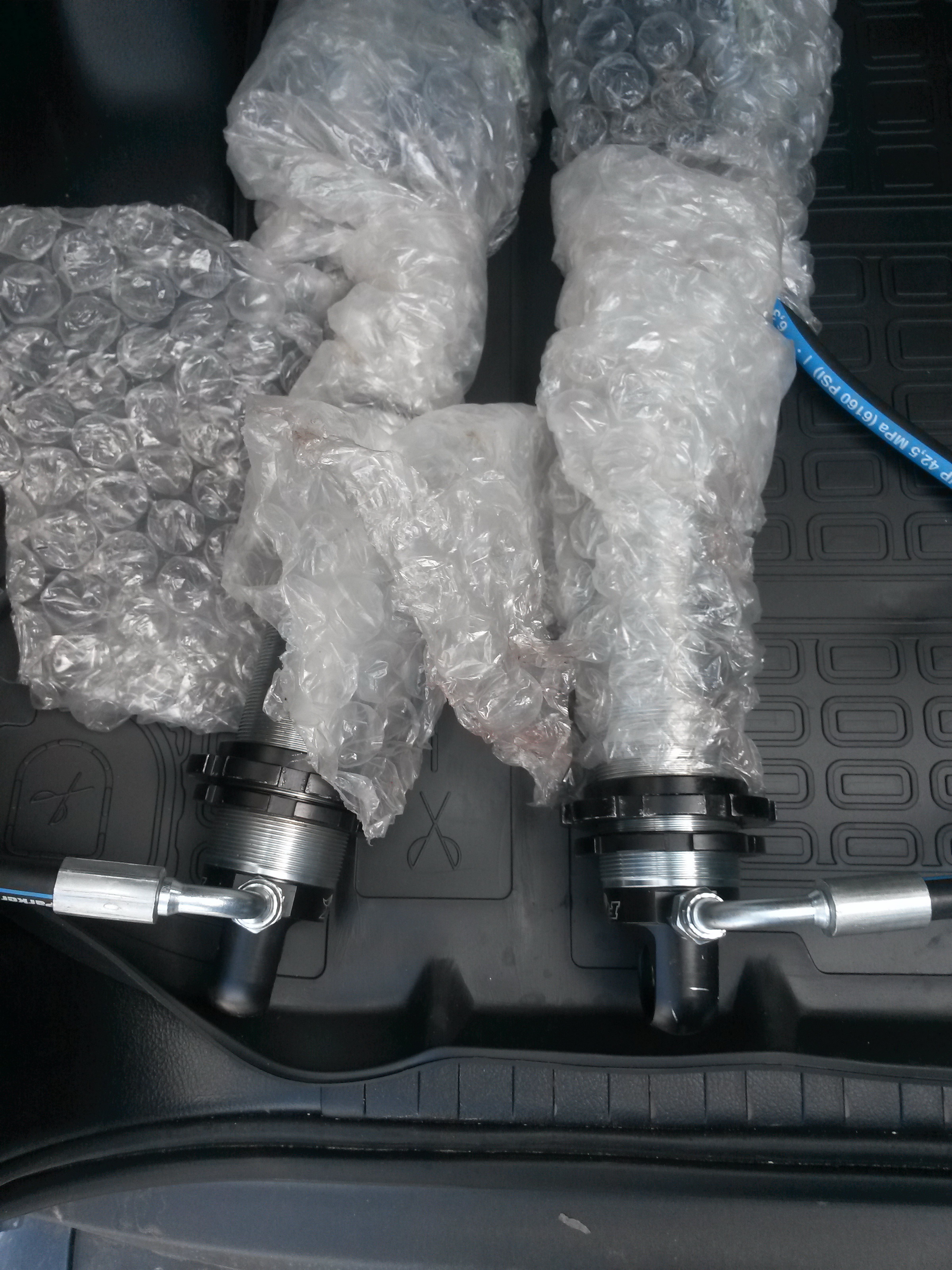

Вот кстати фото Фоксов со штуцерами:
