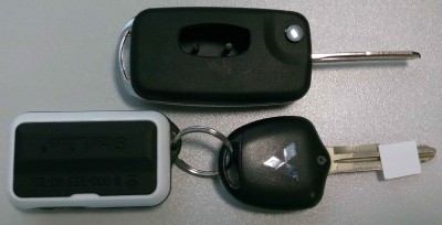

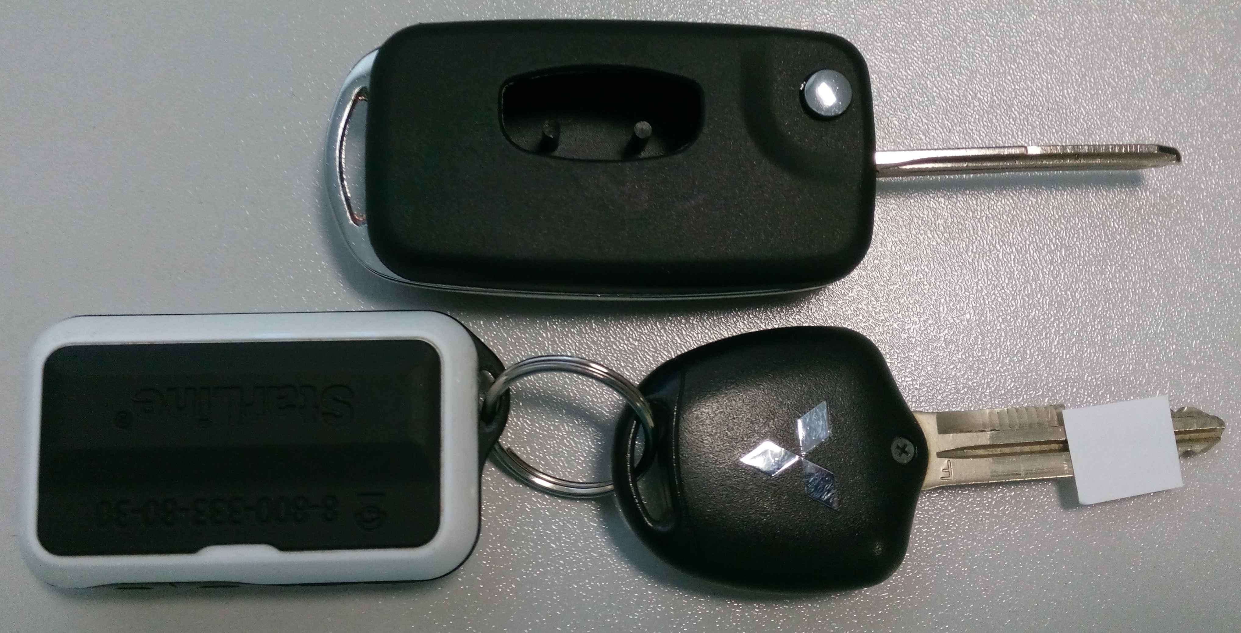

Aleksandr_A писал(а):Заказал. Пополним ряды, так сказать
Получил.
Ну что сказать.... Хотелось бы, конечно, его поменьше размером. Моё мнение - громоздкий. Повертел в руках - наверно отдам своему токарю-кулибину, пусть мне изваяет такой же, но с перламутровыми пуговицами, из нержавейки например. Там реально можно его оптимизировать в размерах. Думаю теперь, собирать-не собирать. Скажу однозначно - объем в кармане добавит прилично.

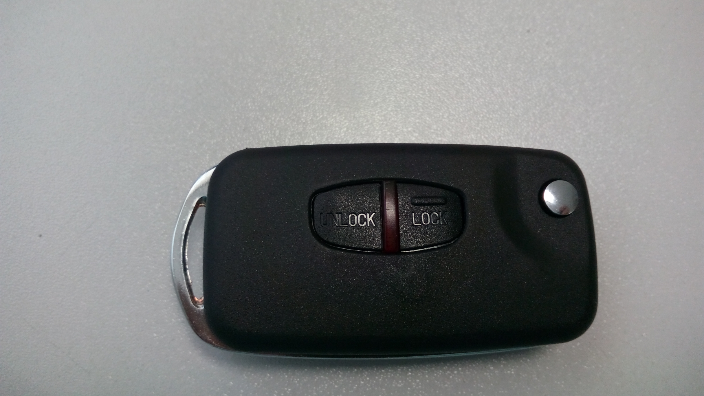

Руки конечно исчесались, собрал, тем более ключник сидит в 50 метрах, нарезал за минуту. Примерил - в личину вставляется с натягом, возможно заусенцы, проворачивается хорошо. Не знаю, ощущения неоднозначные. Хочется его поменьше, в размер брелка от сигналки. От это был бы идеальный вариант.
Да, чтобы кнопки не гуляли, запихнул туда пенку и стянул. Держатся как вкопанные и никакого силикона.
ВАЖНОЕ ДОБАВЛЕНИЕ:
Ну вот дошло дело до полевых испытаний. Хера два машина заводится, видимо чип слишком далеко и не читает. Стартер крутит, подхватывает и глохнет. Завожу родным ключом - ноу проблем. У кого какие мысли есть?
Пожалуй, для решения вопроса со страшным ключом, задумаюсь об установке кнопки START-STOP.
ВАЖНОЕ ДОБАВЛЕНИЕ:

Итого: при запуске новым ключом, прикладывая чип от второго ключа, машина заводится. НО! Приложить надо очень близко. По факту делаю вывод, что чип не виден, т.е. далеко находится в корпусе ключа от замка. Попробую еще поменять чипы местами, если и так не получится - ключ можно в помойку выбросить.

Перекинул чипы местами - результат прежний. Машина не заводится с китайского ключа. Прикладываешь второй ключ к замку зажигания - заводится.
Вывод: чип в китайском ключе расположен слишком далеко от замка зажигания.
Возможно у кого-то будет иначе, надо бы набрать статистику, возможно есть различия в комплектующих. У меня авто 13 года, бензин 3.0
