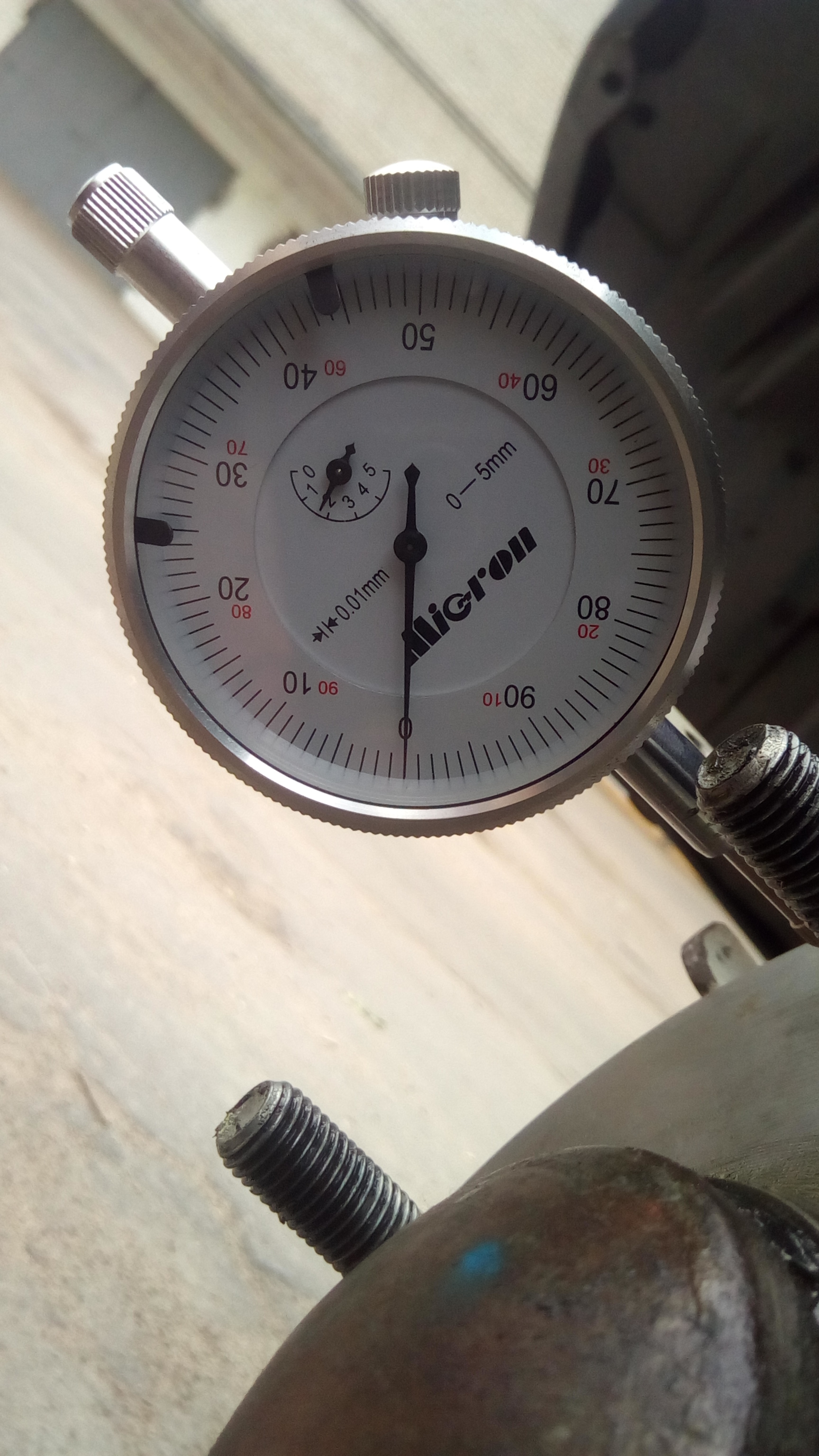

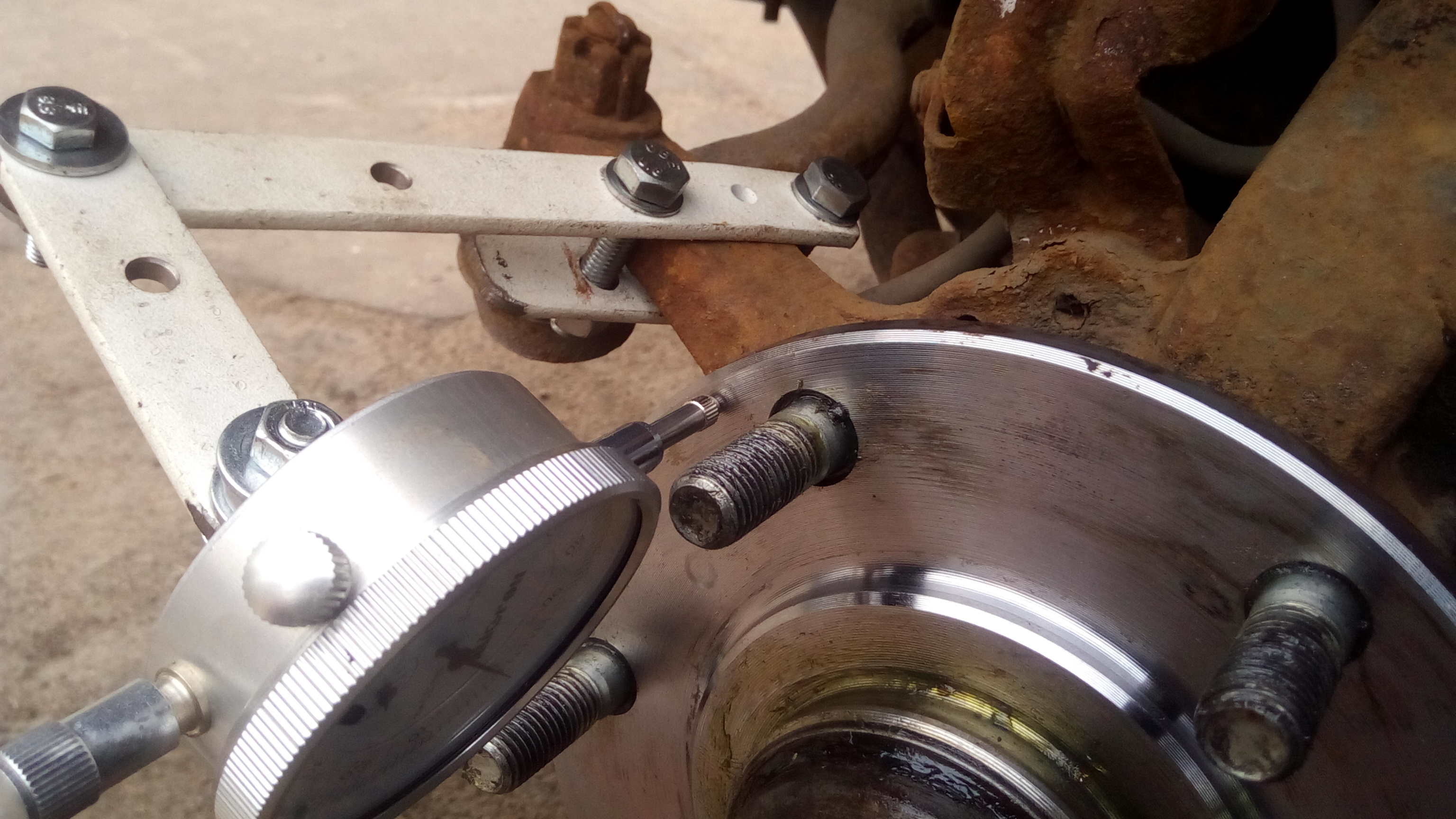

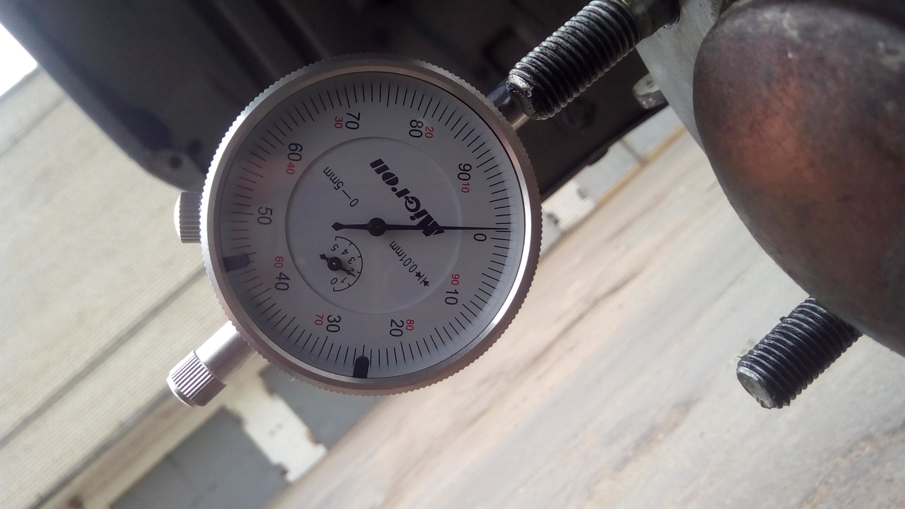

До измерения биения на втором диске задней оси у меня руки так не дошли. Прибор есть, кронштейн рабочий. Наверное, не настолько проблема достала, видимо.
Да и времени как то свободного поуменьшилось. Да и световой день стал короче.
Смею предположить, что, если 0.1мм биения на одном диске такого мощного волнообразного эффекта на торможение дать не могут (ну мне почему-то так кажется), особенно при медленном "светофорном" торможении. То на противоположной стороне может быть биение больше на самом деле. До наступления холодов попробую все таки добраться до измерения второй стороны.
В кривые ступицы верить не хочется - стоят больно много, хочу верить в высокое качество оригинальных ступиц.
вот как кронштей выглядит и за что цеплял. Дешево и достаточно жестко, чтобы не влиять на точность измерений.
нулевая отметка:
на противоположной стороне диска:
2 Hitex: направляющие в отличном состоянии, что-то клинить в них точно не может. А это и есть основа основ плавания суппорта
нулевая отметка:

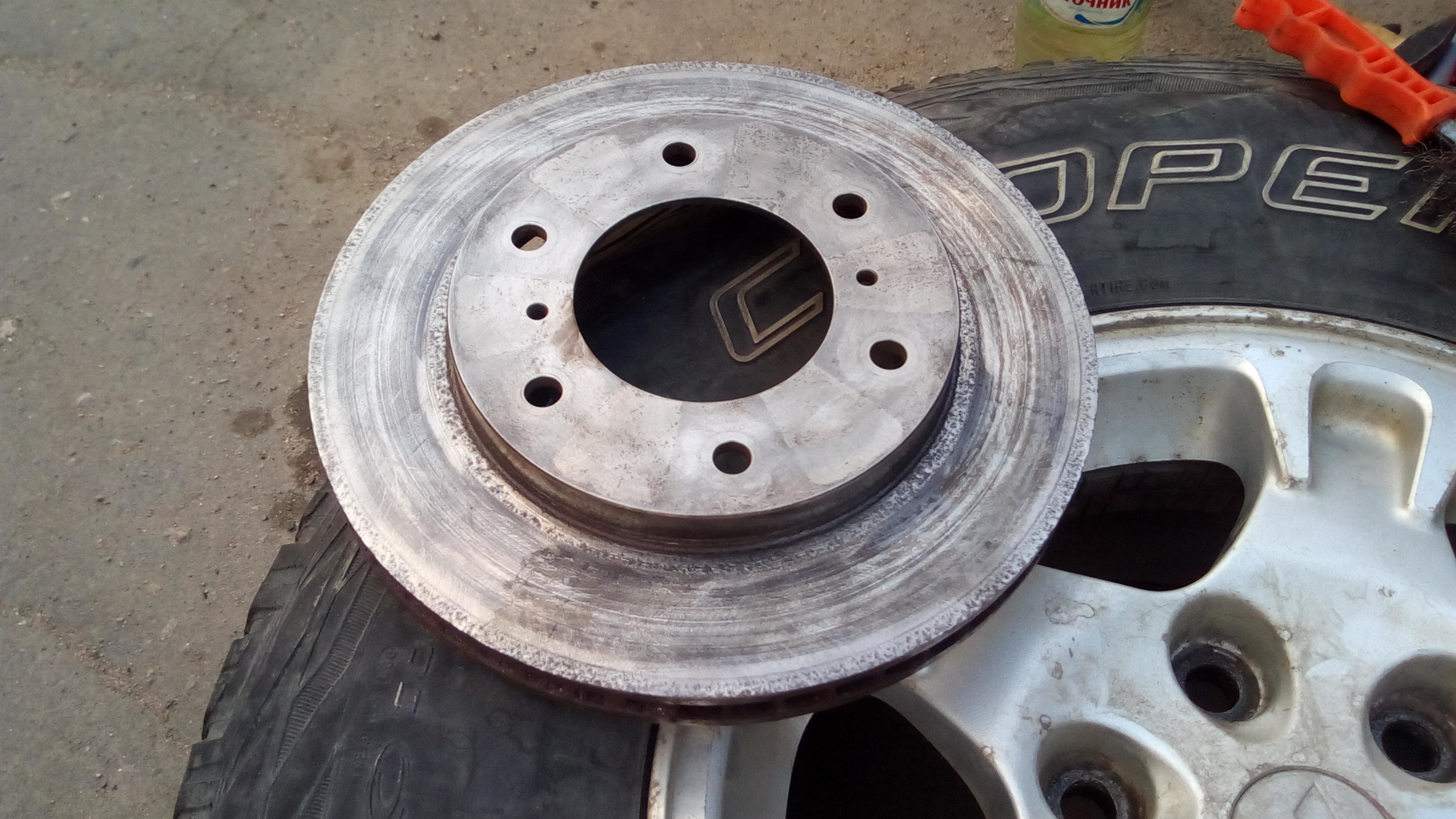

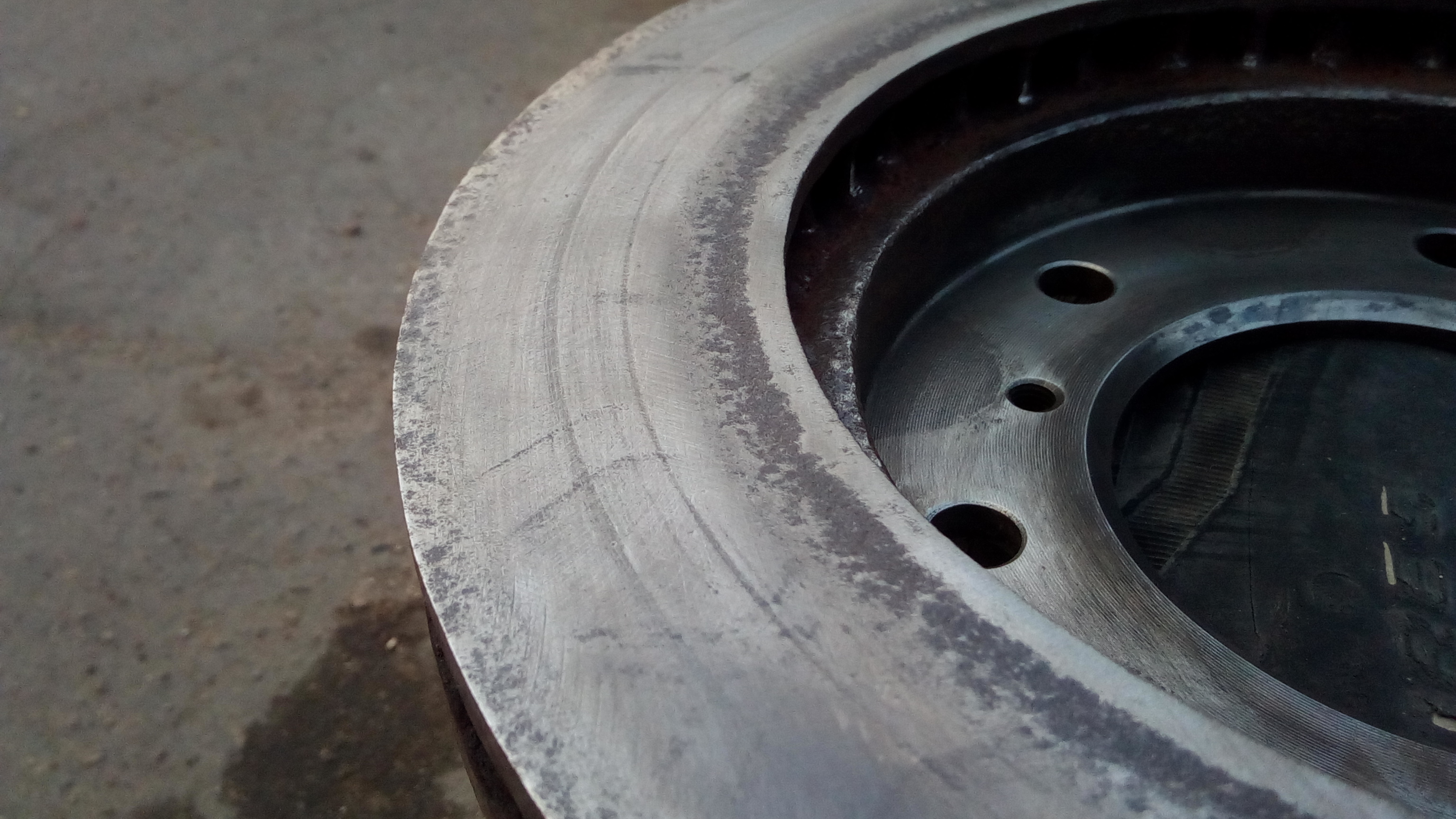

Задние диски так немного и "гуляли" при торможении близком к остановке. На скорости никаких неприятностей не вызывало. Поэтому задние решил не менять, так и ездил с 2014 года на них.
Сейчас начало беспокоить следующее:
Как водится - суппорта не клинили, в лужи не влетал. Езда редкая и крайне неспешная. Осенью все было замечательно. Никаких вибраций. После прошедшей зимы вибрации при торможении начали расти и достигли крайне больших величин - на скорости колбасить начало руль где-то на 1.5см влево/вправо. При торможении у светофоров - сильно дергает кузов. Где зимой можно перегреть диски чтобы их повело я не понимаю... Начал с чистки и замены всех резинок в поршнях/суппортах на передней и задней оси. Ничего криминального не обнаружил во время этой процедуры - смазка есть, поршни и направляющие не ржавые. Т.е. ничего не подклинивало. В любом случае - все резинки поменяны, смазка заложена новая оригинальная, поршни блестят, никаких ржавчин, каверн и прочих артефактов. Полностью, согласно мануала, прокачал тормозную систему. Остаток колодок TRW около 5мм. Это первые колодки на этом комплекте дисков (Bosch). Где-то за 7 лет получается. Тормозные диски почистил от ржавых наростов/буртиков. Т.е. не выработка тормозного диска, а именно наросты до 3мм, убрал постукиванием отверткой и немного шлифанул лепестковыми кругами с зерном 80 и 120. Состояние передних дисков на фото. Колодки сменил на новые. Да, задние колодки и диски не трогал - износ совсем небольшой. Пробная поездка показала что биения в руль и кузов остались неизменно огромными. Вообще ничего не изменилось.
Вся вышеописанная канитель с суппортами и дисками оказалась бессмысленно проделана.

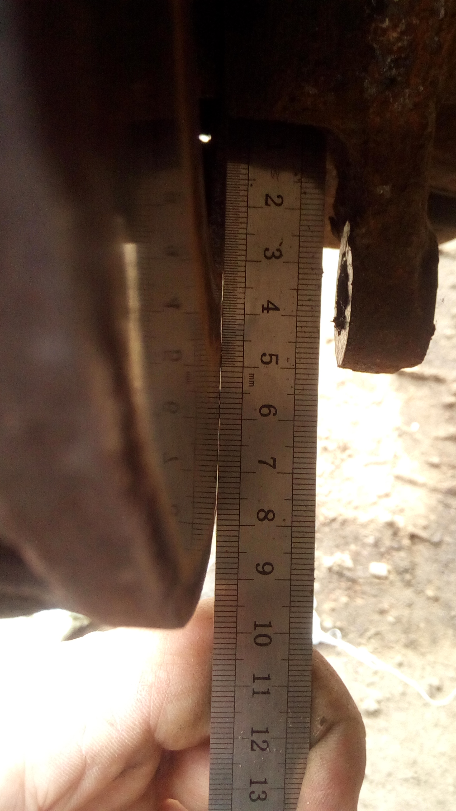

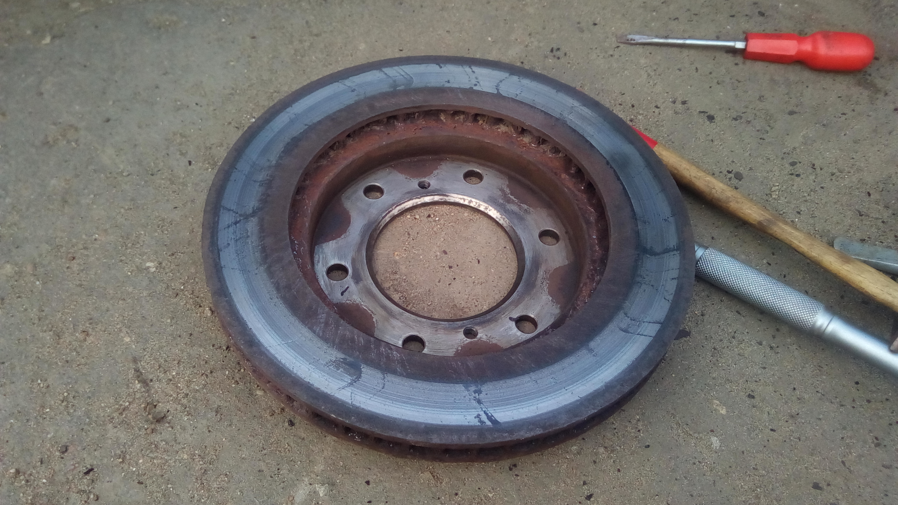

Логично предположить, что дальше надо копать биение самих дисков - сегодня занимался как раз этим. Одну сторону проверил пока. Остаточная толщина тормозного диска - 25мм. Поверхность диска на фото. Осевой зазор ступиц отсутствует (0,0мм) -ступицы были установлены новые оригинальные. Практически одновременно с дисками и колодками.. Осевое биение ступиц примерно 1.5 сотых мм на краю (ступицы были установлены нового образца, круглые, не "ромашка"). Биение тормозных дисков на внешней и внутренней части не превышает 5-6 соток. Вроде как все допуски по мануалу. Такие значения биений могут вызывать сильные вибрации при торможении, отдающие в руль? Или нужно вторую сторону мерять - там обязано быть что-то чудовищное?
Покупку новых дисков пока отложил до решения консилиума товарищей по партии.
Я не гений, но даже мне понятно что если новые купленные диски окажутся вдруг идэально ровными (что, по-моему, невозможно в принципе), с биением 0,0000мм, то при установке на ступицу, в которой есть 1.5 сотки, то на внешнем радиусе диска автоматически получу те же 5-6 соток.
К сожалению, не промерял новые оригинальные ступицы перед установкой. Возможно с завода это биение 1.5 сотки было.

Опять про вибрации при торможении
Наружная плоскость диска переходит в основание, тогда как внутренняя держится за наружную через перемычки. Перемычки в одном месте лопнули, появился зазор и местная разница в толщине диска. Почему после зимы? думаю, устали диски, трещина, туда попадает вода, замораживается, оттаивает... Или глиной забиты были воздушные каналы, опять вода, мороз...
Если задний диск вентилируемый, с ним может быть то же самое, кузов будет дергать, на руль отдавать.

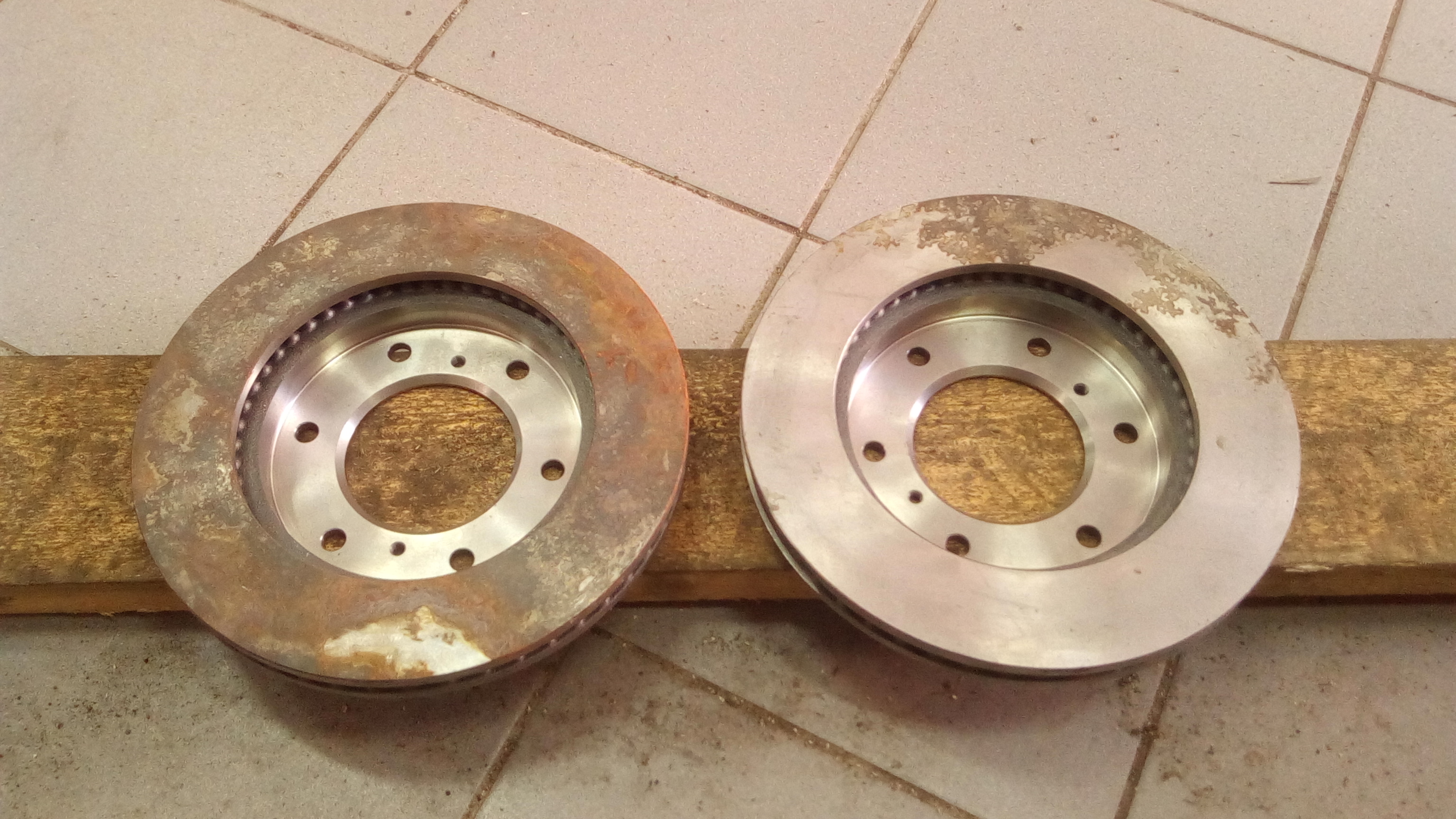

Пока то, да се, приехал в магазин 2 диска купить. Вроде как на брембо остановился - не понравились. Купить новый диск и шкрябать его металлической щеткой - более тупого времяпрепровождения сложно придумать.
Артикулов нет, как понять что оно это оно - непонятно. Ну и видок...

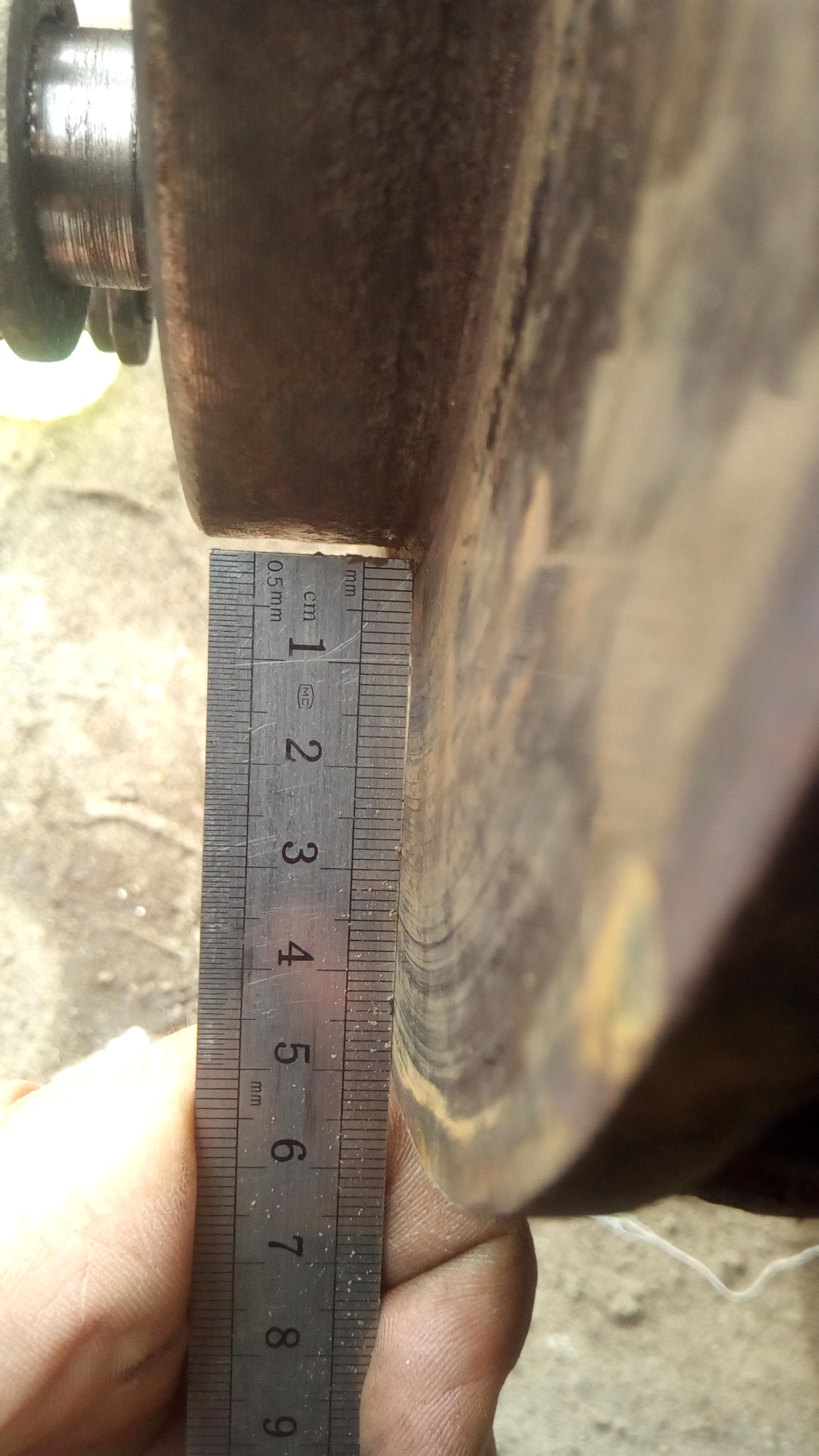

Промерил диск и ступицу на второй стороне. Внутренних трещин не обнаружил, судя одинаковому звучанию чугуния.
Внешняя сторона - биение 7 соток. Внутренняя - 28 соток. Т.е. почти 0.3 мм. Наверное это и есть корень зла. Биение самой ступицы чуть меньше 1 сотки. Походу диски под замену.
