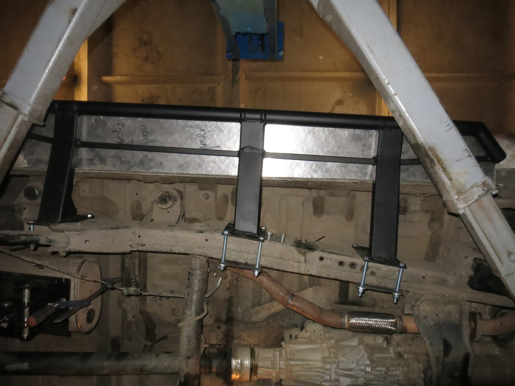

хороший бак получился у мишки ))) много влазит! )))

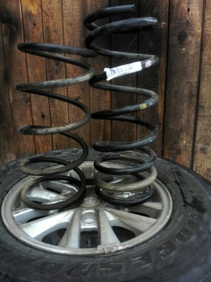

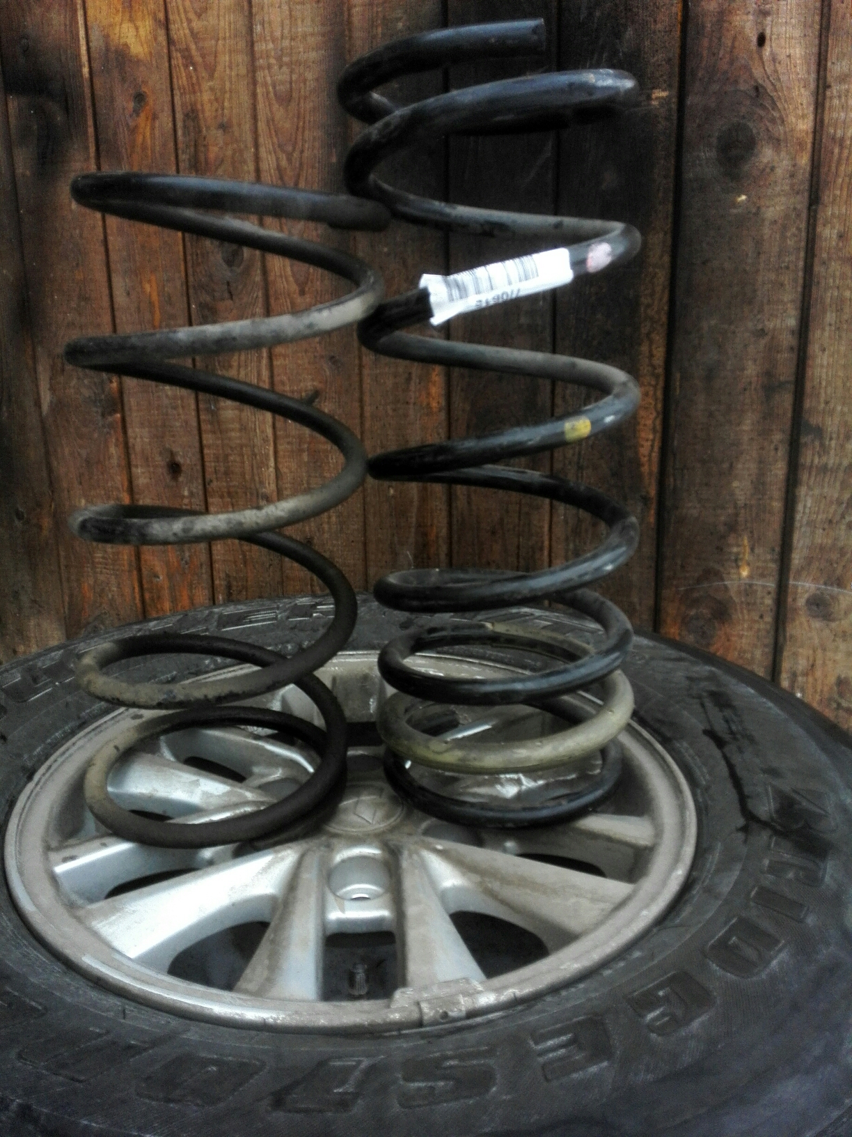

Штатные пружинки подсели, ситуацию исправили пружинки от сафари......но это тема для дальнейшего отчета.

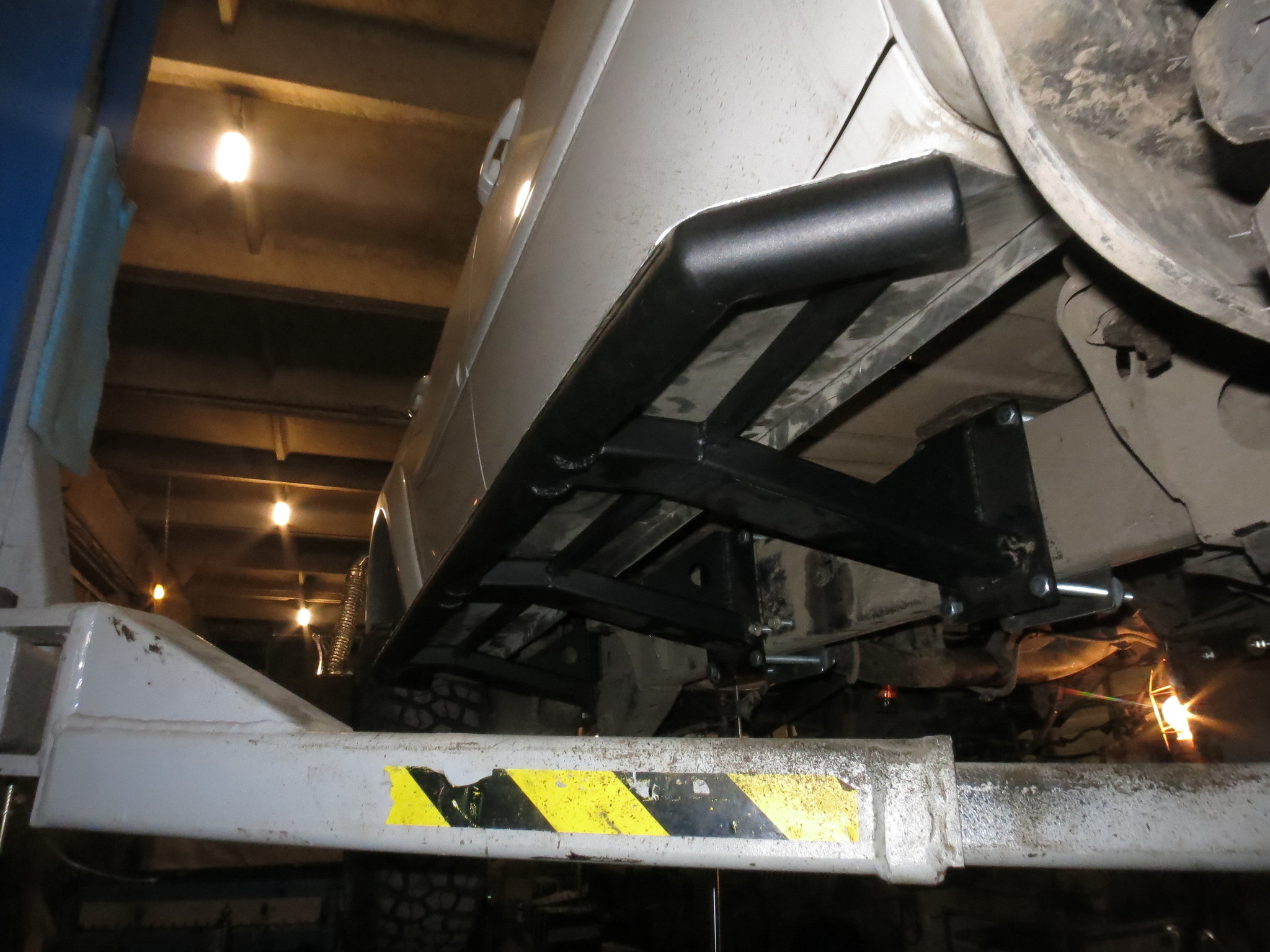

Re: MITSUBISHI PAJERO SPORT NEW 2014 г/в. 2,5 МКПП

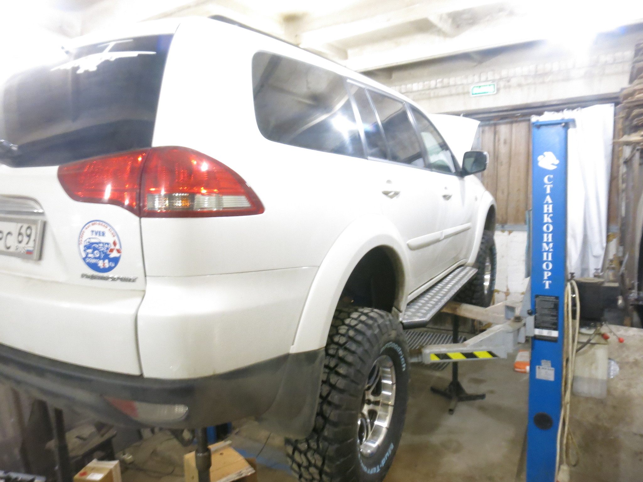

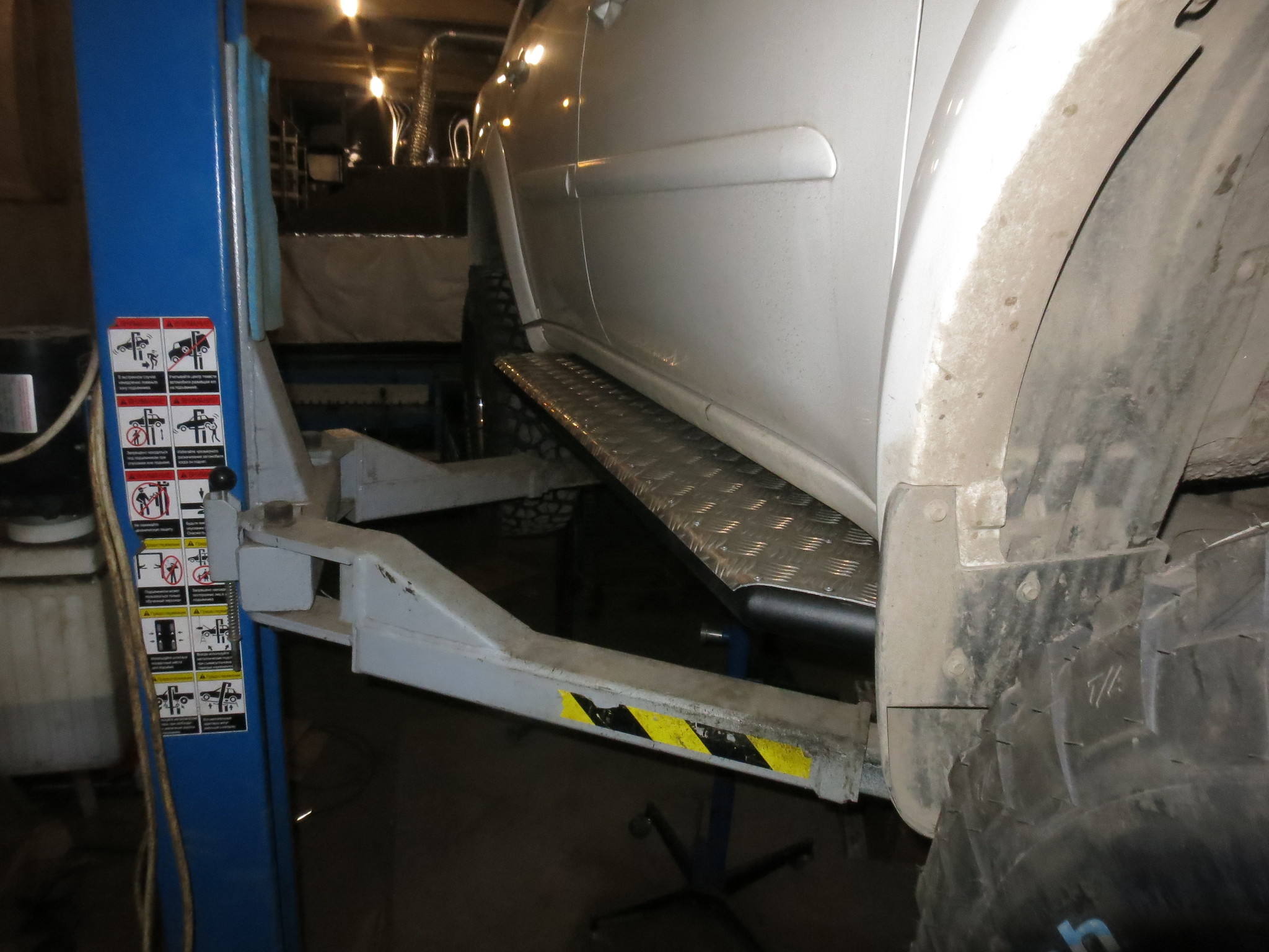

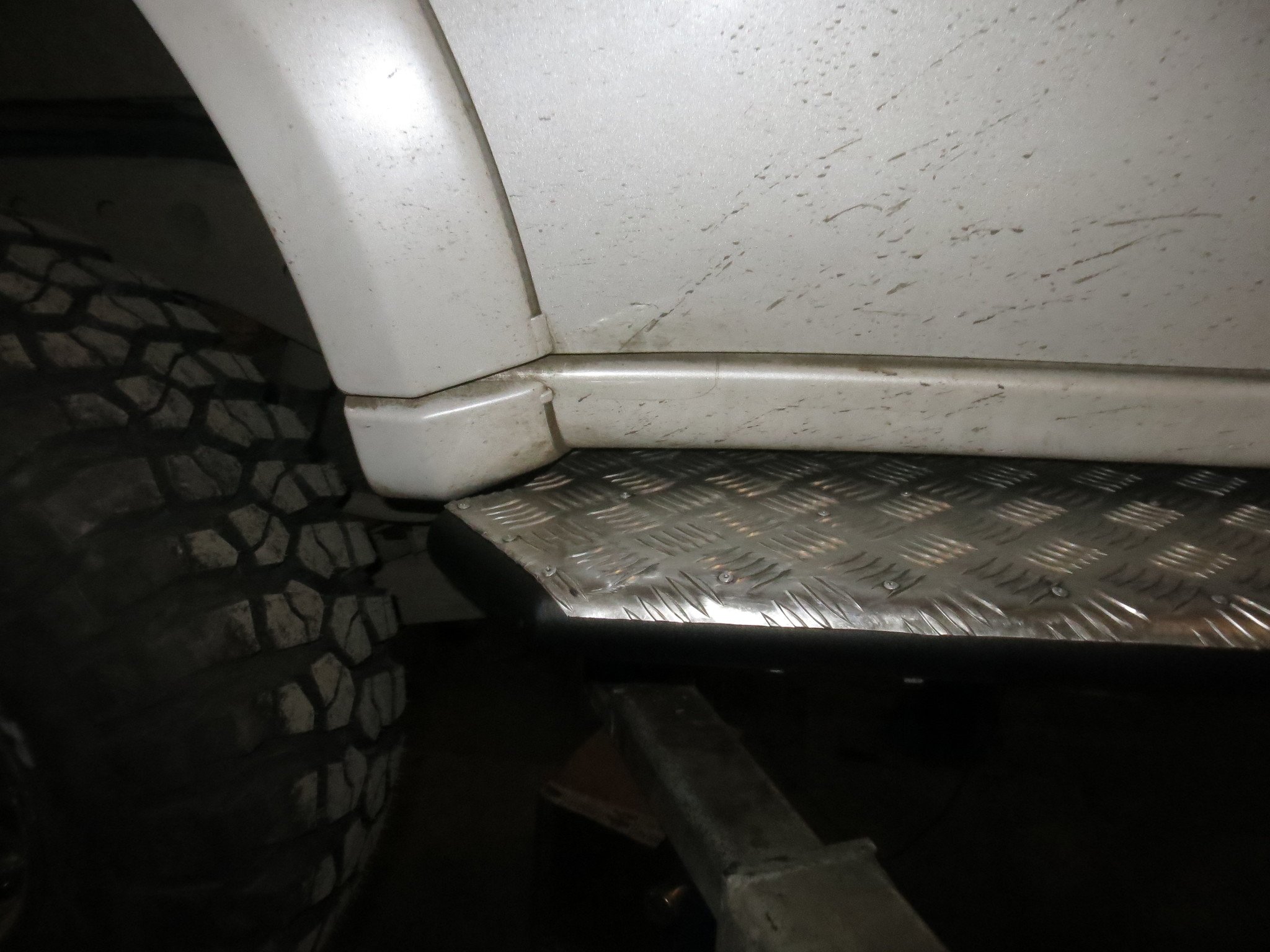

Получились такие пороги. Не совсем так как хотел, инициативный мастер достался. Пробу подъема одной стороны (оба колеса) прошли нормально.

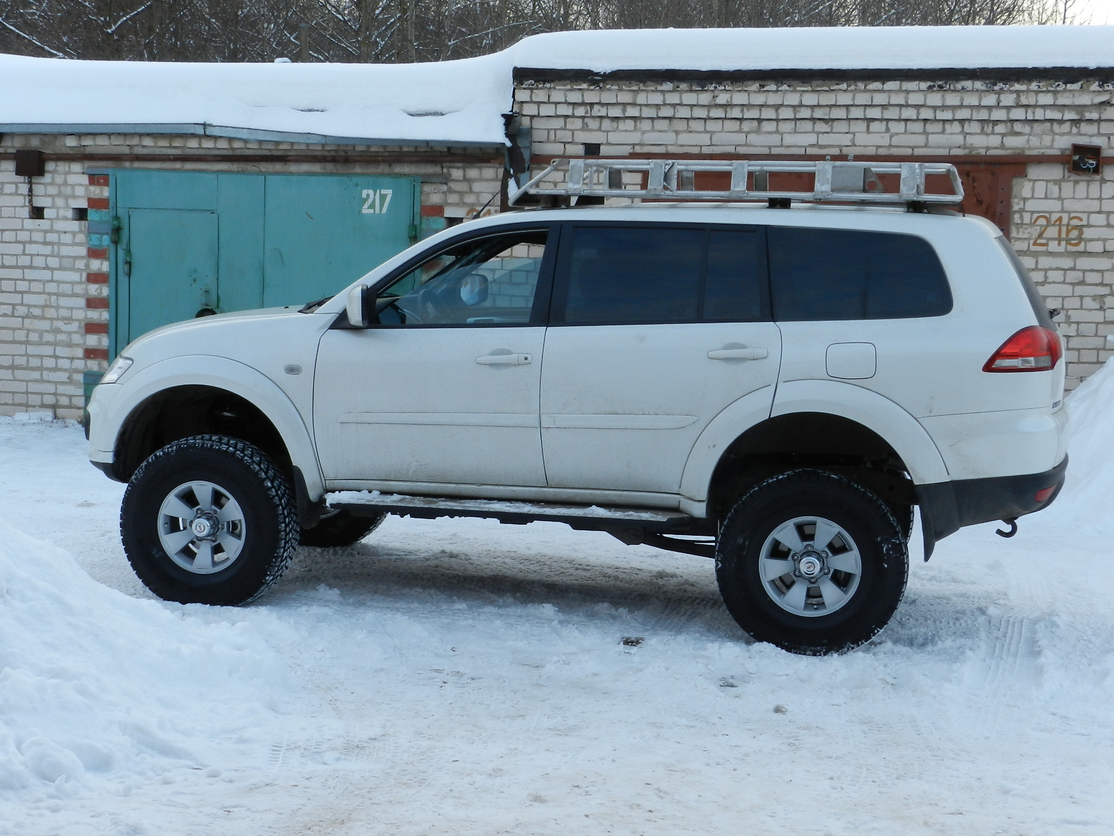

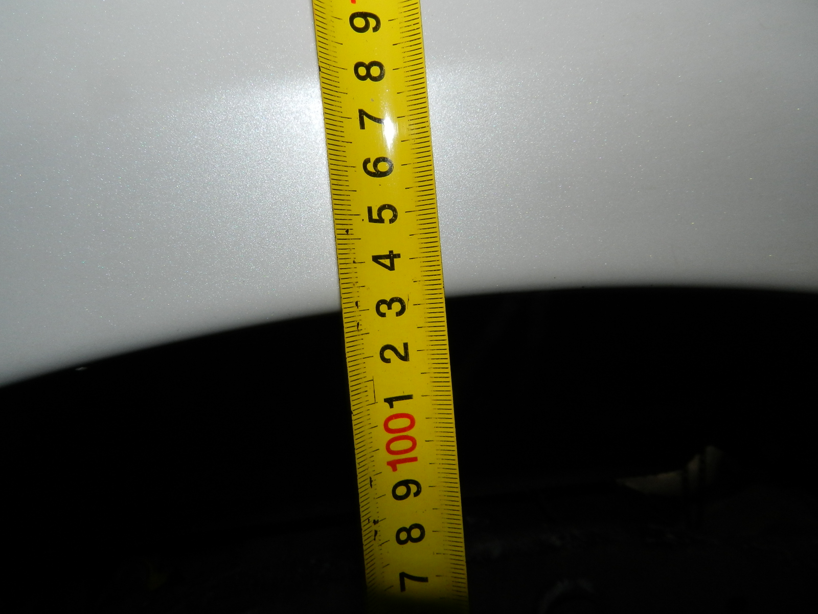

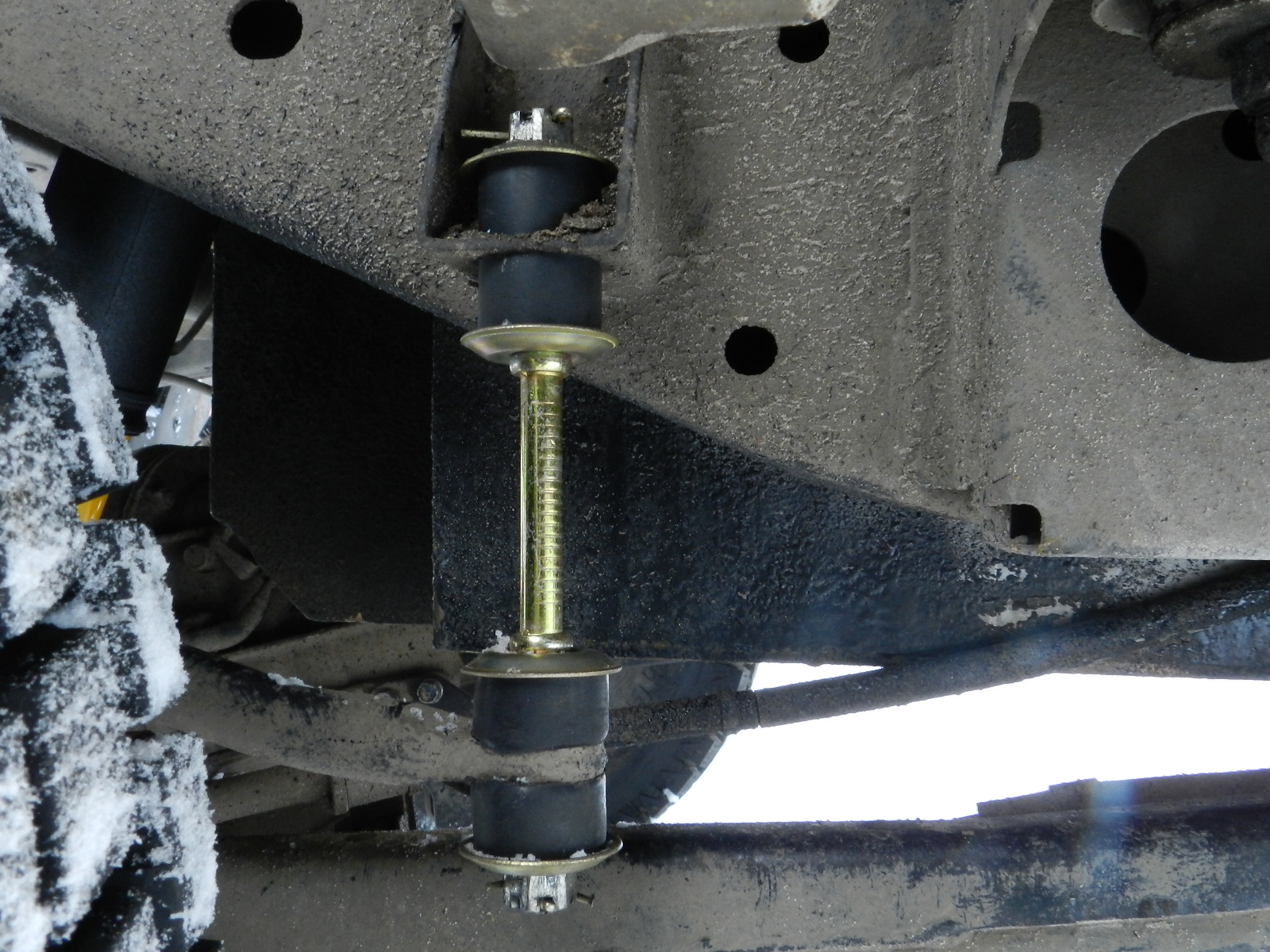

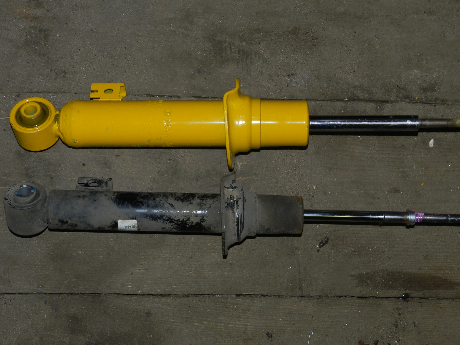

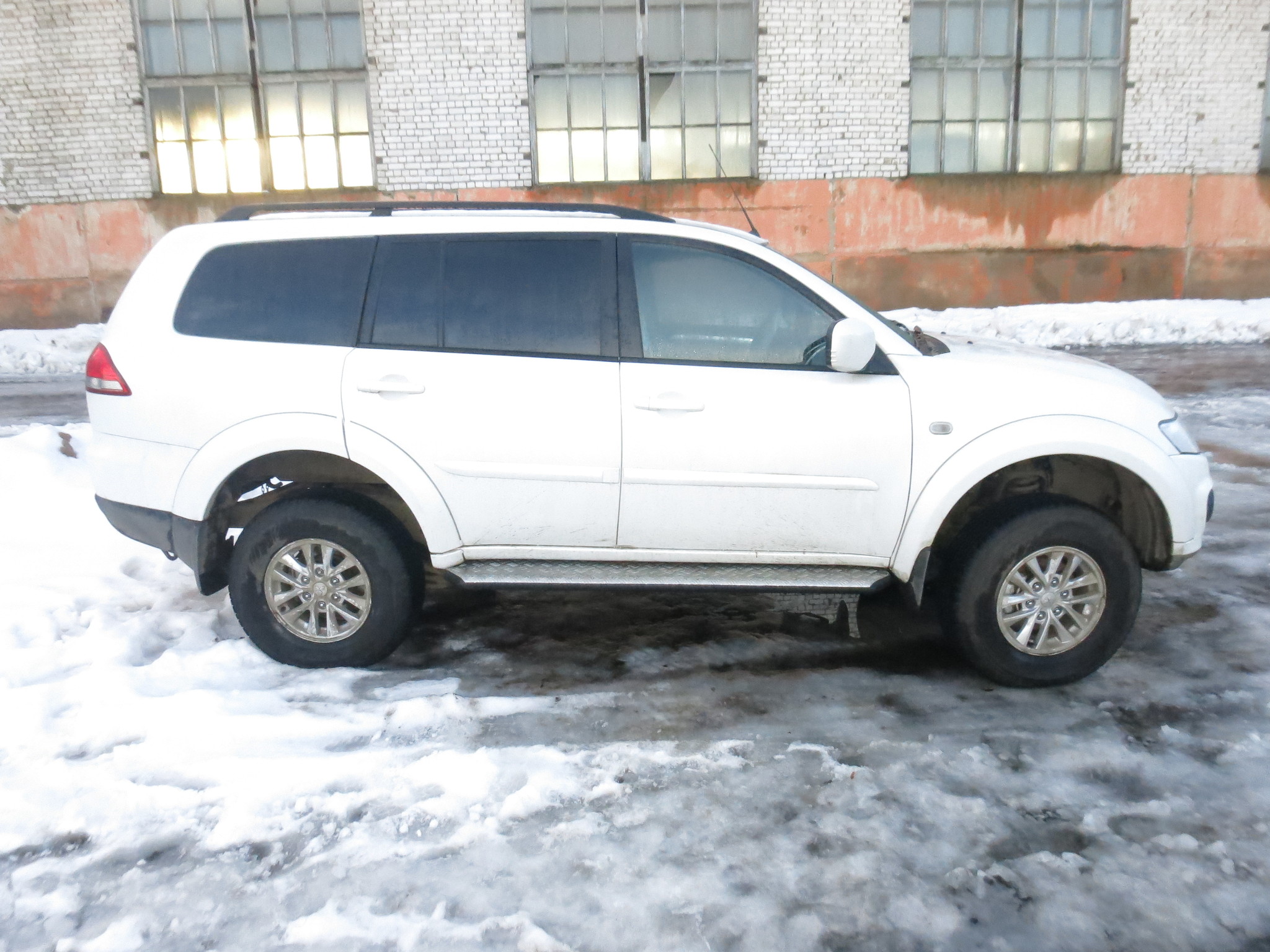

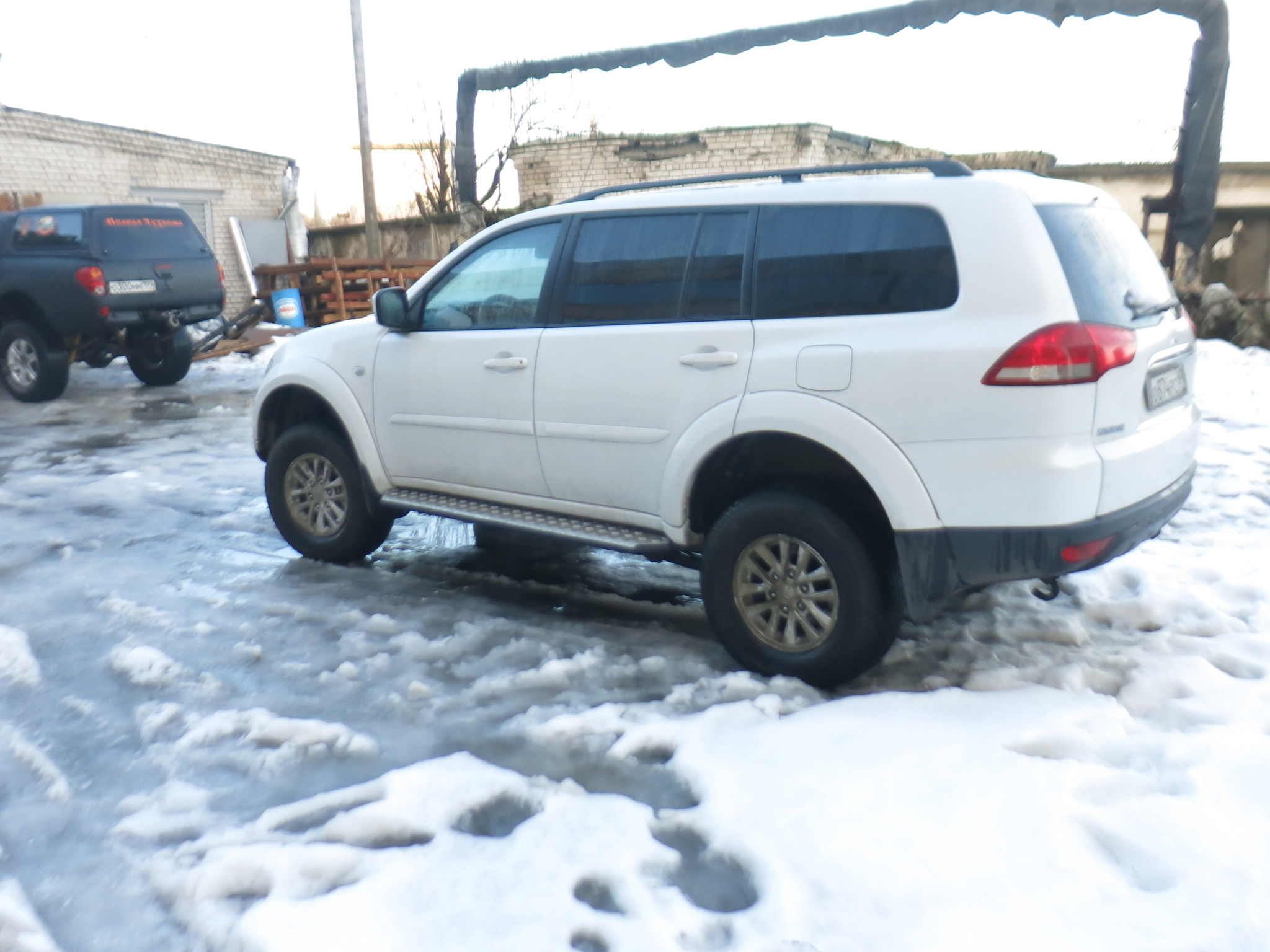

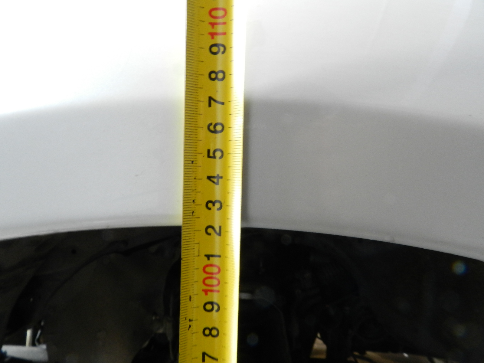

Внедрена подвеска Old Man Emu (OME). Приобрел у Виктора
-Амортизатор передний nitrocharger sport 90008
-Амортизатор задний nitrocharger sport 60075
-Пружины передние 3027
-Пружины Nissan Safari (Y61) Приобрел у Жипера
- Стойки заднего стаба ГАЗ « Волга»
-Проставки под пружины 20 мм.
-Проставки под шаровые 20 мм Приобрелна пикапе Михалыч спасибо за наводку
Машина стала жестче.
Колеса 285/75/16 достались спорту в наследство от двойки.
На фотках машина с полным баком.
Саня отлично!!!
Как и у меня просятся 35 колёсья, но мы то знаем что это лишнее
или всеж лето поставишь?
Михалыч это я...
красавчег!диски смотрю с +10 вылетом! ничего не цепляет? а вот про Стойки заднего стаба ГАЗ « Волга» можно в личку поподробнее? почему менял и номер ихний или они одинаковые у них?
рейлинги оставил на месте?
Михалыч, на фотках мое "лето" видно 305/70/16. Я и на старика 35" не хотел....Митяй заставилЧетыре на четыре писал(а):Саня отлично!!!
Брызговики снял. Стойки 135 рэ/пара, просто спросил от Волги. Они длиннее. Оставив родные, их бы просто погнет и все дела...oleg002 писал(а):красавчег!диски смотрю с +10 вылетом! ничего не цепляет? а вот про Стойки заднего стаба ГАЗ « Волга» можно в личку поподробнее? почему менял и номер ихний или они одинаковые у них?

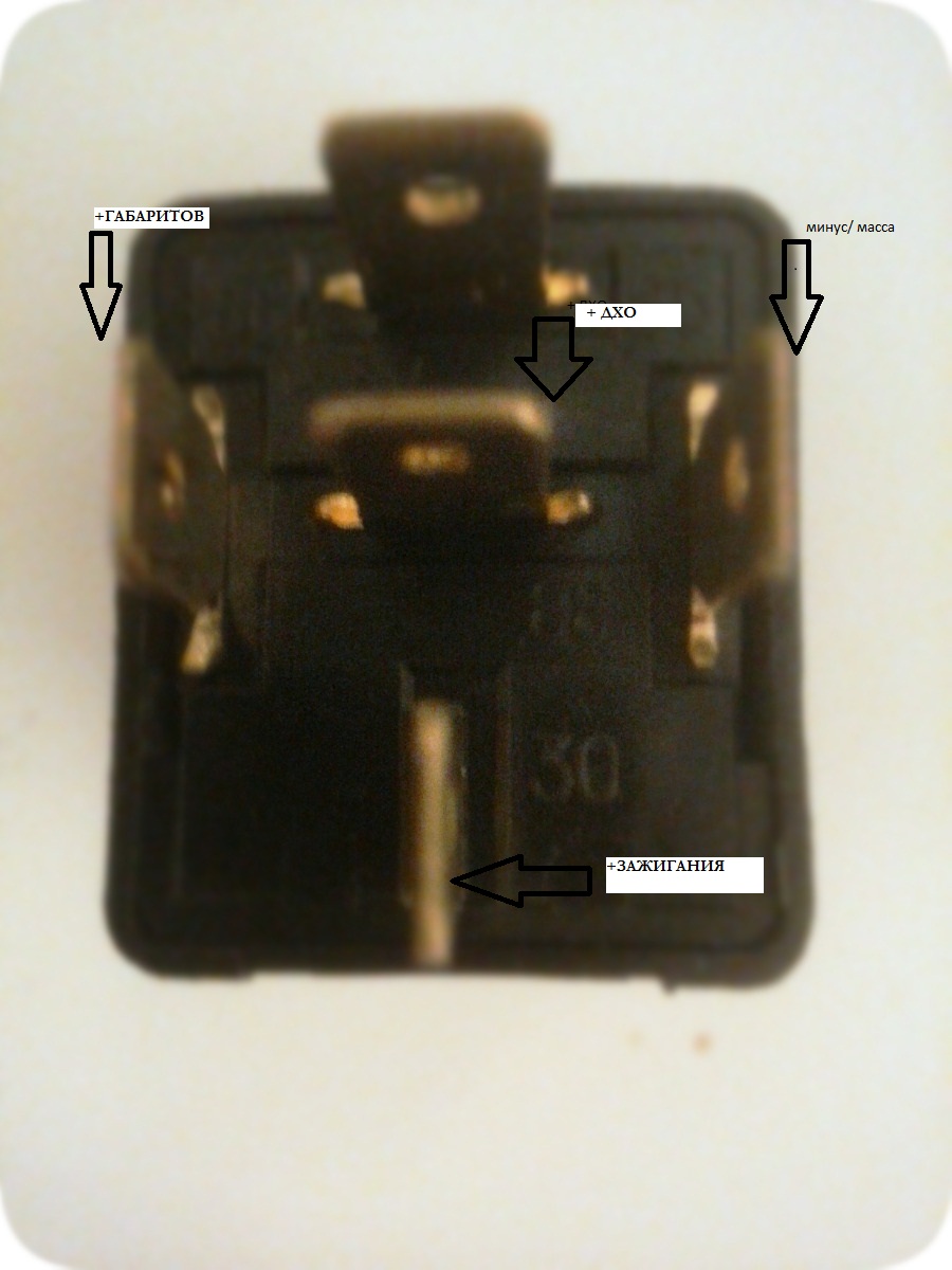

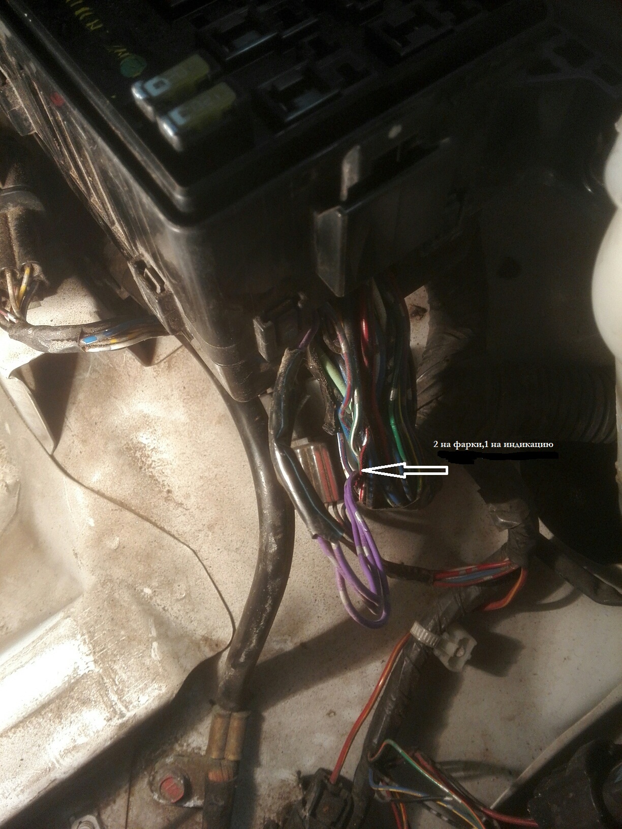

Цикл работы: Зажигание ON-загораются ДХО – влк. бл. свет фар- гаснут ДХО.
Зажигание OFF- около 30 сек (мотор не работает) - гаснут ДХО.
На фотке обозначил как соединить проводочки на самой релюшке. Даже балбесу понятно.
Открываем капот, АКБ отключаем, у блока предохранителей в его передней части снимаем бандаж черной ленты, ищем ФИОЛЕТОВЫЕ 3 провода ( два идут к фарам, один на индикацию на панели приборов), два подсоединяем к реле, третий паяем провод на выход будущих ПТФ с управлением от штатной проводки. Ищем красно-синий провод ближ. света подсоединяем к реле. Плюсик включения. Берем от белого ТОНКОГО провода реле накала свечей. Пока дроссельная заслонка отрабатывает ДХО горят.Саму релюху крепим на переднем болтике блока предохранителей.

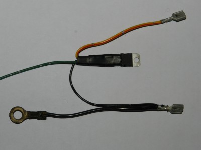

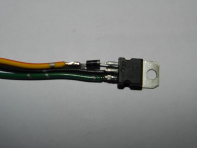

Дошло дело до замены ламп на светодиодные. Проведя мониторинг я при…. сел от нынешних цен! 1050 рэ за лампу Н-11, и притом привередливы к перепаду напряжения. Делаем благоприятные условия для увеличения срока службы.
Понадобились 1.Диод 1N4007 2.Стабилизатор напряжения типа КРЕН8Б, L7812CV и.т.п Цена 42 рэ!!!!!
На фотах желтый провод плюс входящий, черный это минус, зеленый провод плюс выходящий. Корпус самого стабилизатора должен быть размещен на радиаторе, я его сделал из алюминиевого уголка. Обязательно радиатор должен иметь надежный контакт с массой авто. Все это дело закрепил на один болтик вместе с релюхой описанной выше. Испытания показали, что на запущенном моторе U=14.33 на АКБ и U=12,05 на выходе стабилизатора.
Саня да ты ещё и на швейной машинке может могёшь
Молодец,прям радуешь меня!Паять умеешь!!
А себе пока ксенон в них вкрячил,посмотрю как у тебя пройдет эксперемент
Иногда пайка нервишки успокаевает, а по сути, горят фонарики. Забыл сказать при такой схеме потребляемый ток 1,5 А.

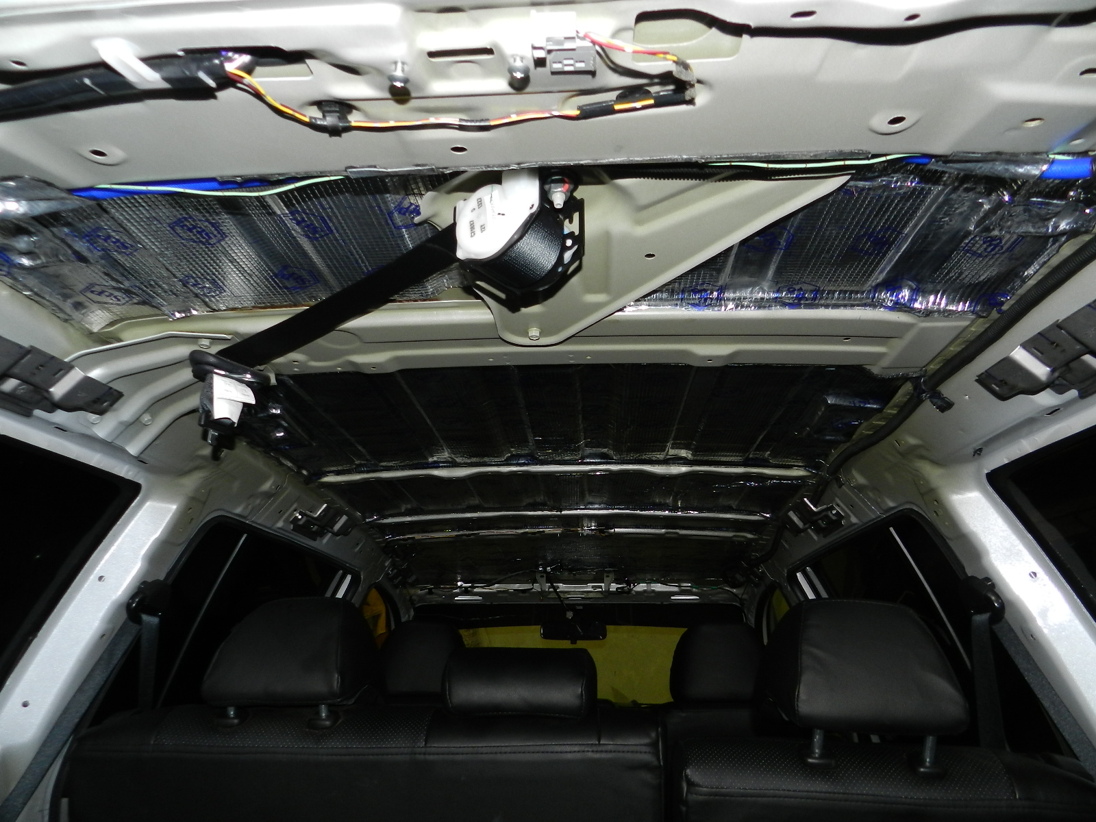

Вчера вырвался
на пару часиков проклеить крышу вибропластом.
StP Silver
размер — 530×750×2 мм; вес — 1.2 кг.. Гибкая и эластичная шумоизоляция , не впитывает влагу и не разлагается под воздействием окружающей среды, обладает антикоррозийными свойствами и свойствами герметика.
На потолок ушло 5 листов.
У меня никак руки до крыши не доходят... Хочу сразу и алькантарой потолок затянуть, загасился родной материал)Саня= писал(а):Вчера вырвалсяна пару часиков проклеить крышу вибропластом.
StP Silver
размер — 530×750×2 мм; вес — 1.2 кг.. Гибкая и эластичная шумоизоляция , не впитывает влагу и не разлагается под воздействием окружающей среды, обладает антикоррозийными свойствами и свойствами герметика.На потолок ушло 5 листов.
А шумку полов сделал после того как салон сушил
Алькантара впереди. Вот пол точно шумить не буду.
Оооо подожду, ты явно раньше меня сделаешь))Саня= писал(а):Алькантара впереди. Вот пол точно шумить не буду.
Я бы пол может и не делал, но родной войлок выкинуть пришлось...
Осталось двери и потолок сделать, панель не делал((
