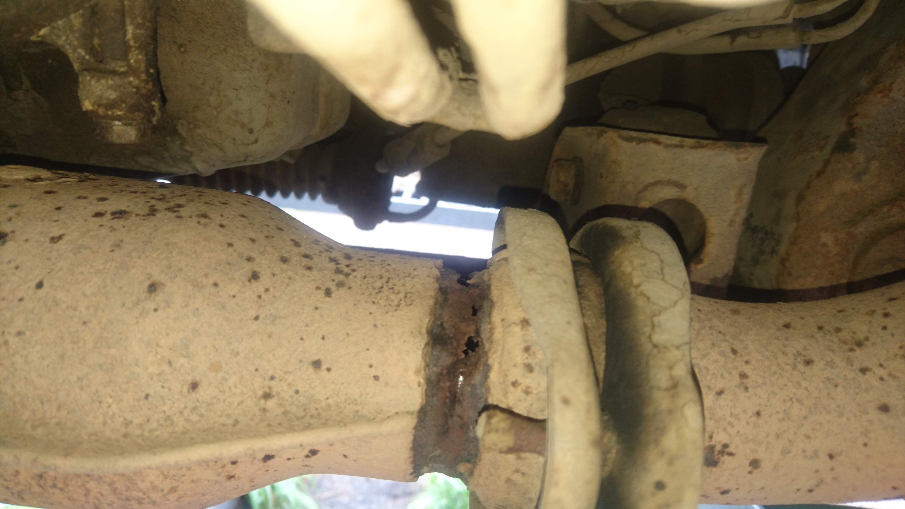

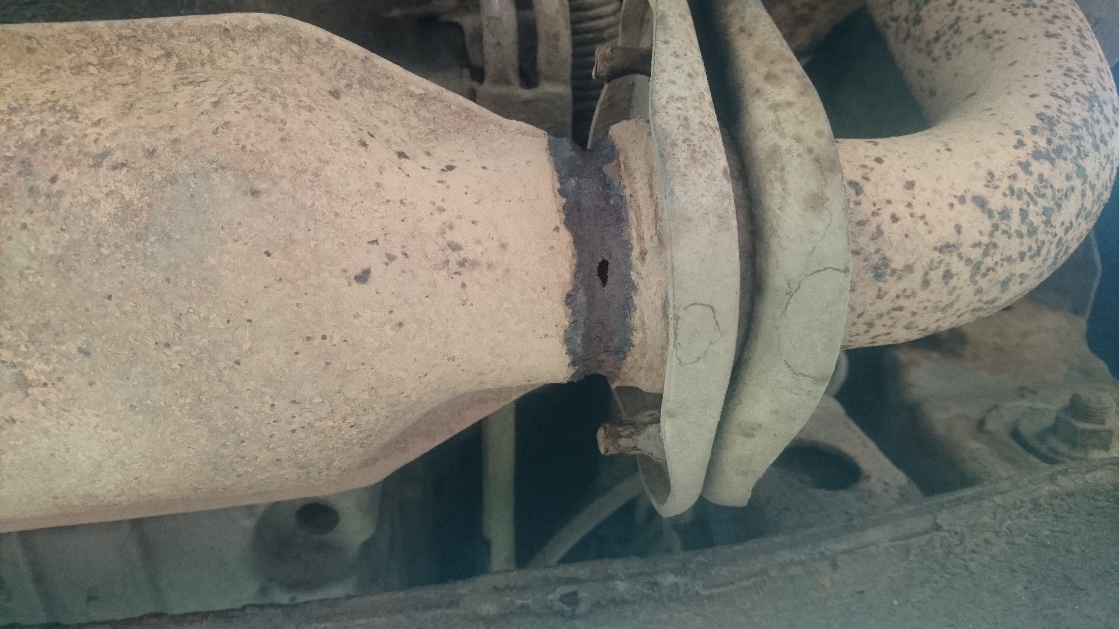

Пердёж не так давно начался, но уже изрядно надоел.
Обнаружил дырки.
Собственно, вопрос. Если вырезать эту банку, что вваривать на её место?

Вариантов несколько. Перешить и поставить пламягаситель. Можно оригинал поставить, можно неоригинал.

Думал если на этой машине выхлоп менять, так сразу целиком, тк все эти замены кусками выходят в итоге хуже и дороже, чем вся трасса целиком.Стоимость процедуры по установке пламегасителя напрямую зависит от его расположения и от марки производителя. В среднем цена по Санкт-Петербургу на установку коллекторного пламегасителя ( со снятием выпускного коллектора ) варируется от 6000 руб. до 8000 руб. На установку пламегасителя отдельно стоящего, стоимость будет от 3000 руб до 5000 руб.

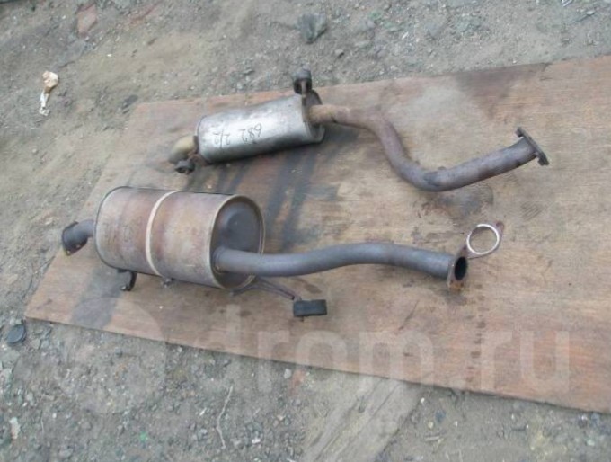

Может лучше будет притащить штаны с распила, чем резать, варить, шить?...
Так как интересного тюниного выхлопа пока не нашёл

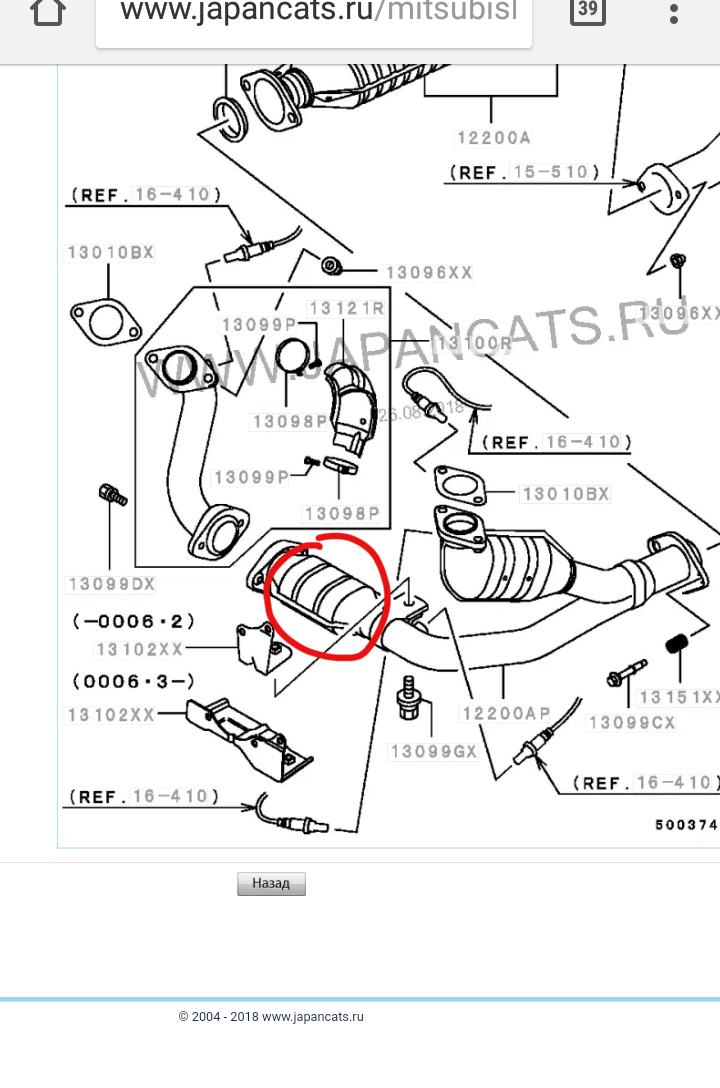

Или поставить штаны с распила, а дальше по трассе уже большой пламегаситель? И ещё вопрос, вместо тех пружинок перед катализатором надо будет вваривать гофру?.. А то такой крокодил под днищем и только старые ржавые пружинки, которые уже ни каких вибраций не гасят... ((DenVer писал(а):Вариантов несколько. Перешить и поставить пламягаситель. Можно оригинал поставить, можно неоригинал.

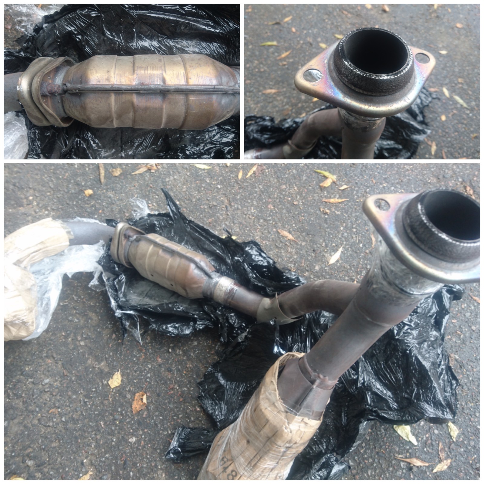

Я, напротив, купил почти новые катализаторы от Р4 и вварил заместо своих старых.
Лично мне чем тише работает машина, тем лучше. И что б без запахов. В идеале вообще что б как "тесла"...
Да и без катов за границу не поедешь... (как на дизеле без сажевика).
А по сути вопроса - да, надо ставить пламегаситель. Перешивать ничего не нужно. Если будет ошибка по второму L-зонду - поставить ему обманку.

Вот и я думаю, что вместо маленьких катов поставить почти новые, чтобы ничего не перепрошивать. А дальше уже хорошую большую банку, чтобы ни звона, ни пердежа не было.

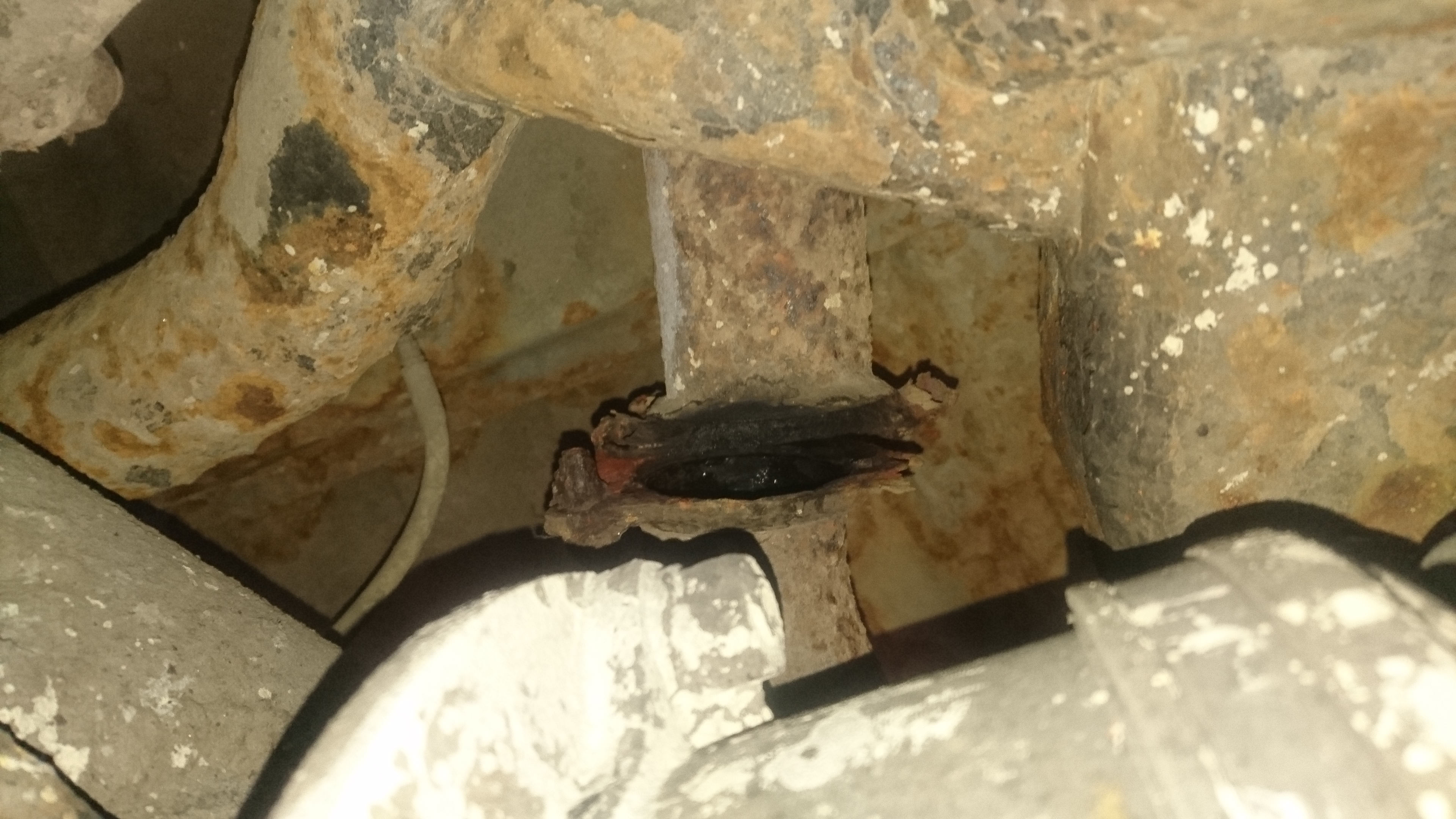

Нашёл сам тот самый источник ужасного скрежета
Фланцы кончились, задняя банка висит на двух резинках, трясётся и долбит
Как я и говорил, если менять выхлоп, то лучше сразу весь!
Жду посылки : Останется только вместо большого катализатора установить пламягаситель. Больше же нет ни каких тонкостей?

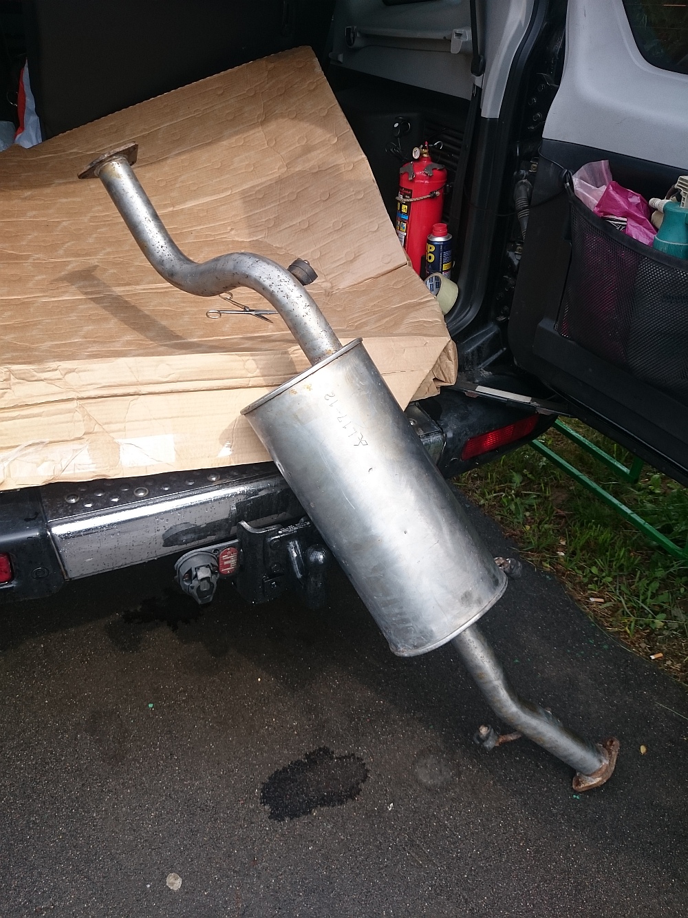

Внимательно отнесись к резонатору (большая банка позади большого ката).Стёпка писал(а): Останется только вместо большого катализатора установить пламягаситель. Больше же нет ни каких тонкостей?
Как приедет - поставь его на попа, зажми коленками и крути за длинную трубу. Если хрустит внутри и видно как труба изгибается - пипец ему... переборки все посгнили. Все эти детали очень боятся подолгу лежать. А поскольку популярностью они нифига не пользуются - их кидают на улице или в сырых сараях, и вода их добивает изнутри...
Я 3 года назад упарился искать нормальный резонатор по Москве. Все хрустели, хотя выглядели изумительно. Плюнул и купил со свежего распила от P4 3.8. Почти "новье" оказалось.

Вот блин, заранее расстроился ((
Ну у тебя на фото вообще прям новый - новый!
