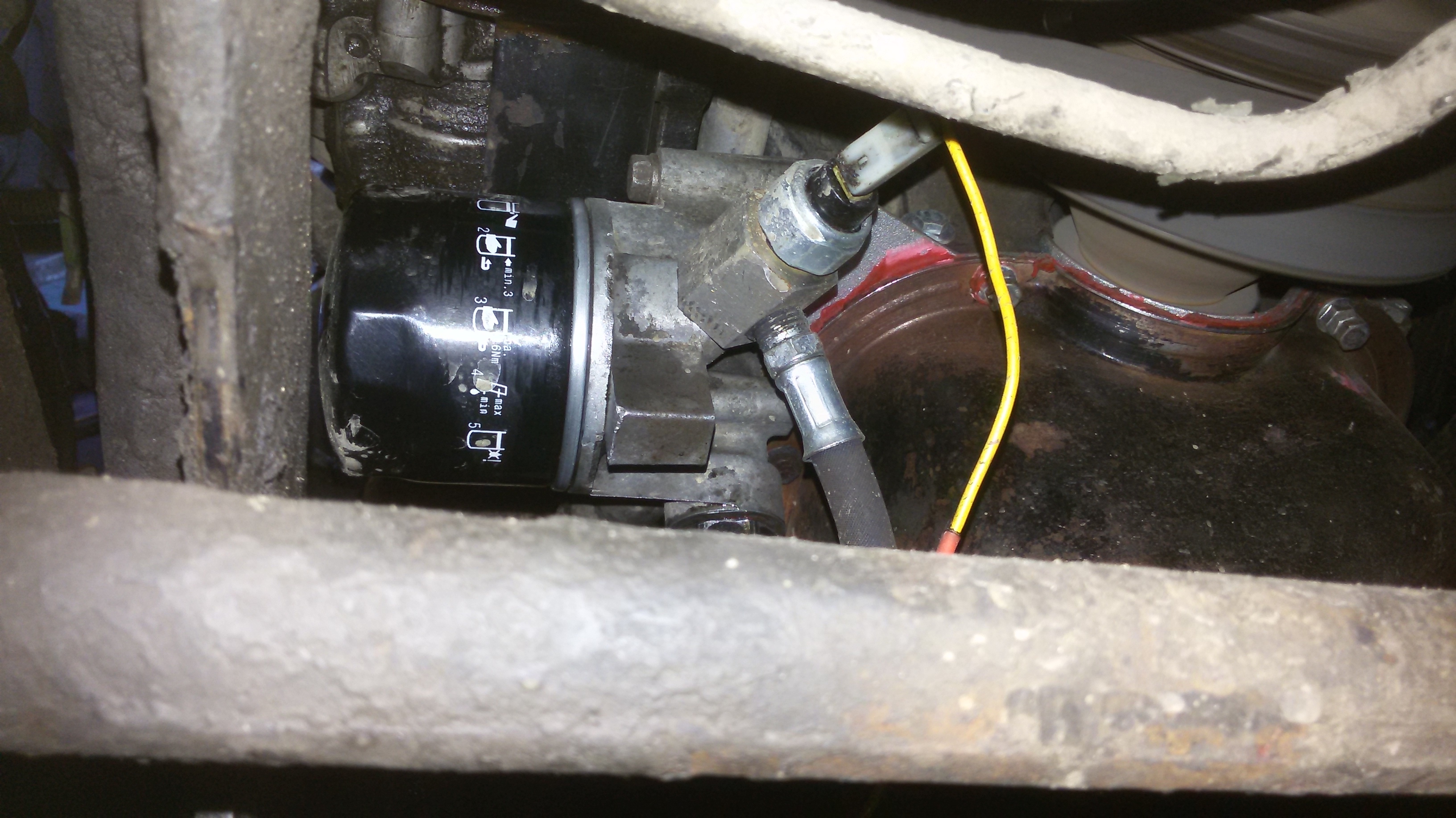

КёнигВовка писал(а):Мужики а какая резьба на датчике давления масла????Есть мысля мех.манометр в салон протянуть...
Резьба там М10 шаг 1, но не простая а какая то коническая. Я проще прогнал ее метчиком прямым м10 шаг 1. вставил торойник (купил у человечка, а так токарь делает за 100р) Купил шланг от камаза 2.5м и монометр маслянный от него же. протянул в салон. полет нормальный!
Не вводите коллег в заблуждение!! :;D: Резьба "дюймовая" (в смысле "трубная", не метрическая!), коническая. Размер уточню, сейчас не помню уже. Себе перерезал деповский датчик под родную резьбу: http://pajero4x4.ru/bbs/phpBB2/viewtopi ... 0#p2353237
Наблюдал уже штук 20 машин с запоротыми двигателями именно по причине прокладывания шланга в салон и установке мех. манометра, шланг где нибудь да перетрется за год, масло очень шустро выгоняет. Если устанавливаете подобную систему ее нужно постоянно осматривать. Многие кто ставил заменили на электронные датчики и индикаторы.

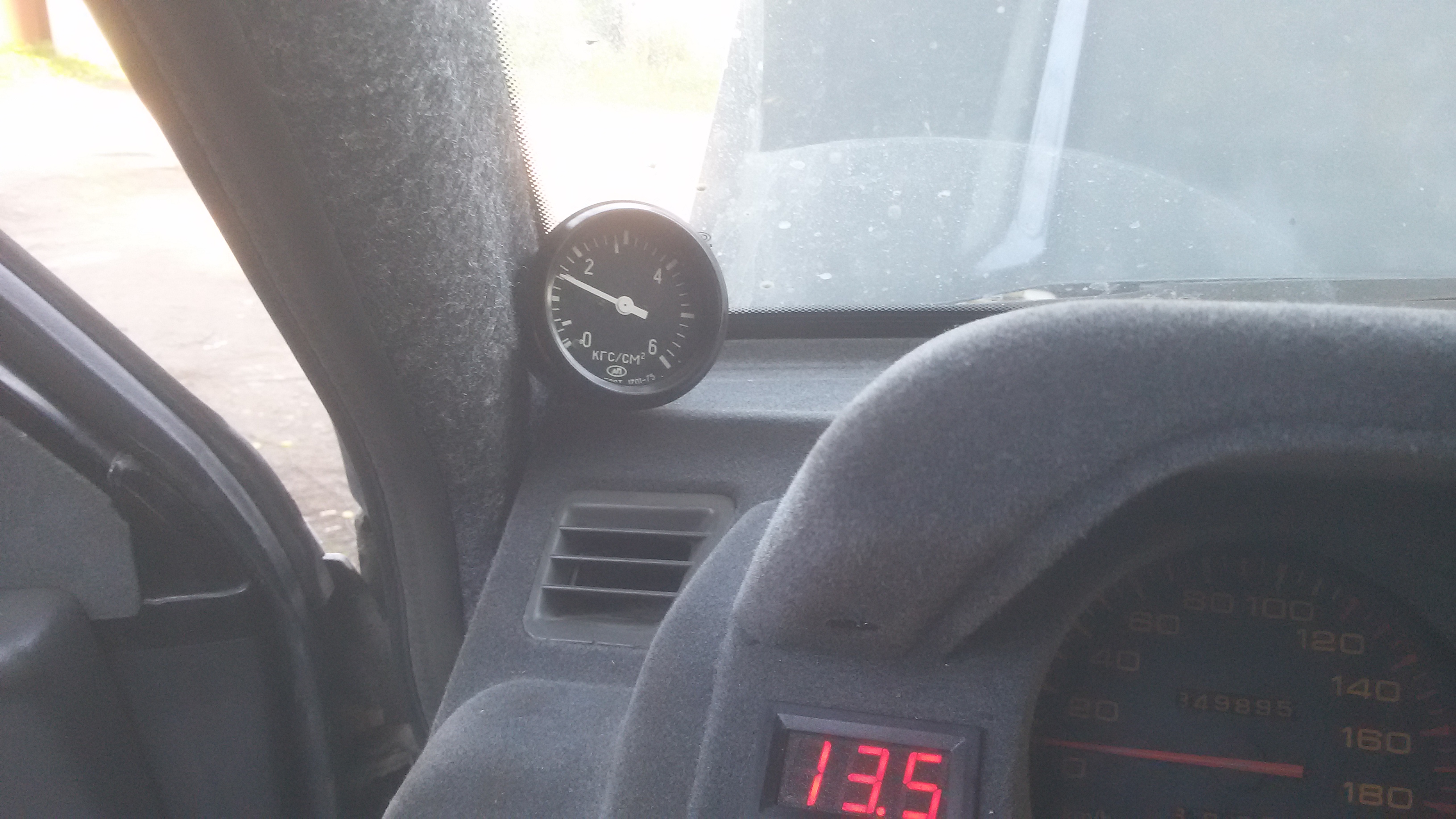

o.andreiyk писал(а):Ребят, подскажите, на 4G64 какое давление должно быть на хх, на прогретую и холодную???
На хх и прогретом и горячем моргала лампа давления масла, заменили датчик, не помогло, заменили вкладыши, лампа перестала гореть, но через несколько дней на холодном хх подмигивать стала опять, как только прогреется хотя бы до половины рабочей температуры, все нормально и ни чего не горит. Вот хочу то же замерить давление. Мож че с проводкой, провод от датчика больно уж подозрительный, изоляция хрупкая.
ПРОДОЛЖАЮ ТЕМУ:
Сегодня заехал на СТО, замерить давление масла,
вот результаты:
На прогретом двигателе
На Р и ХХ 0.8 - 0.9 кг
На тормоз и D 0.5 - 0.6 кг
На тормоз и R 0.4 - 0.5 кг
Погазовали, стрелка резво поднимается до 5 - 6 кг
Оставили остывать, и через 5 часов на холодную
При запуске стрелка поднялась на 4.5 - 5 кг
По мере понижения оборотов при прогреве плавно падает от 2 кг и до полного прогрева 0.8 - 0.9 кг. и так стабильно держится.
А то, что на холодную лампа мигает, сказали, что датчик хоть и новый, но видимо плохой.
Вообще говорят, что надо бы насос поменять.
Хотелось бы узнать мнение общественности по данному вопросу, относительно давления???

o.andreiyk писал(а): Вообще говорят, что надо бы насос поменять.
??? :%): Они чё курили? Я б для начала этих "мастеров" сменил, т.к. насос и всё остальное явно в добром здравии. :Botan:
Что же тогда???
Вкладыши поменяны, масло приемник почищен, датчик заменен........ :*WALL*: :*WALL*: :*WALL*:
Насколько я понял давление должно быть 2 кг на ХХ и прогретом.
Что же тогда???
Опс... сорри, только посмотрел на модель двигателя. ::-[: До того как тут речь про бензинку шла... Тогда, может и насос. :*DONT_KNOW*:

o.andreiyk писал(а):Что же тогда???
На м. насосе должен быть клапан, как он там байпасный что ли, вроде он подпирается пружиной. Может подзаклинил. На 6G к нему доступ из поддона. как у вас не скажу.

o.andreiyk писал(а): На прогретом двигателе
Ребят, так что с давлением, сильно критично, или можно поездить???
