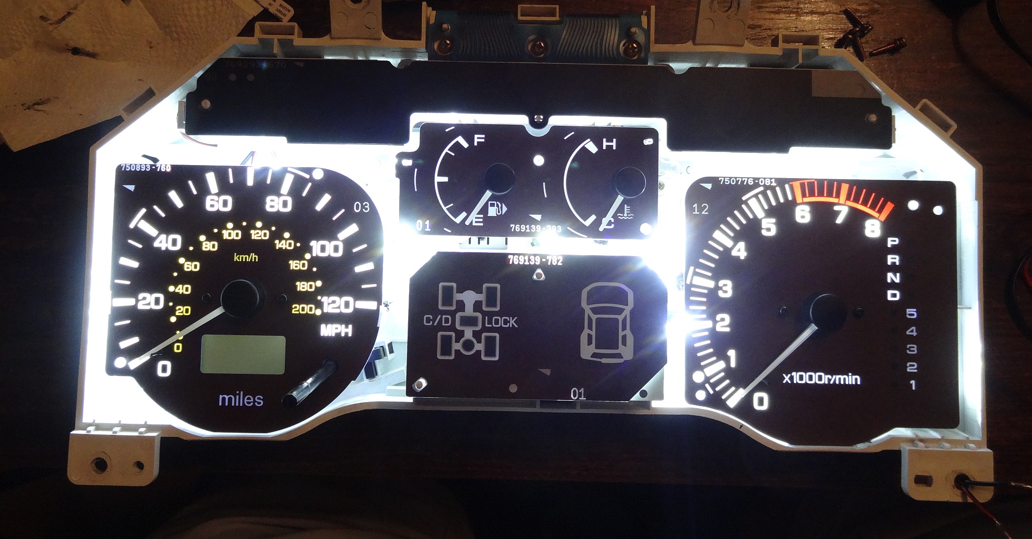

о как... учту.
а без краски что, хреново свет проводят?

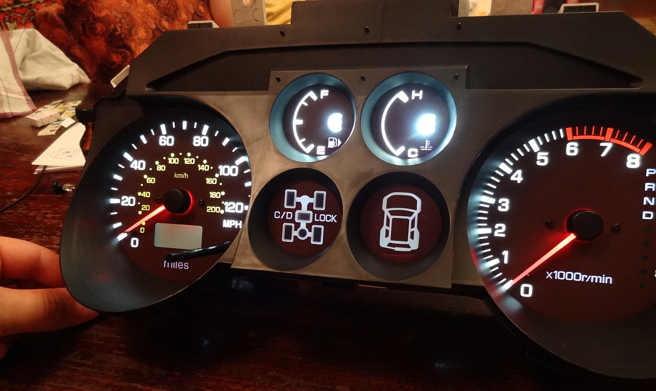

Слушай, а цель твоей "полочки" под подсветку колес и дверей какая была?
Тебя только не устраивало, что через местный световод тускло светятся эти пиктограммы или еще что-то?
Я просто всунул 2 светодиода в штатные патроны и в штатные дырки в плате. Меня вроде устраивает как подсвечиваются именно эти элементы. Да, значительно тусклее чем шкалы, но у них и другая информационная нагрузка (моё мнение).

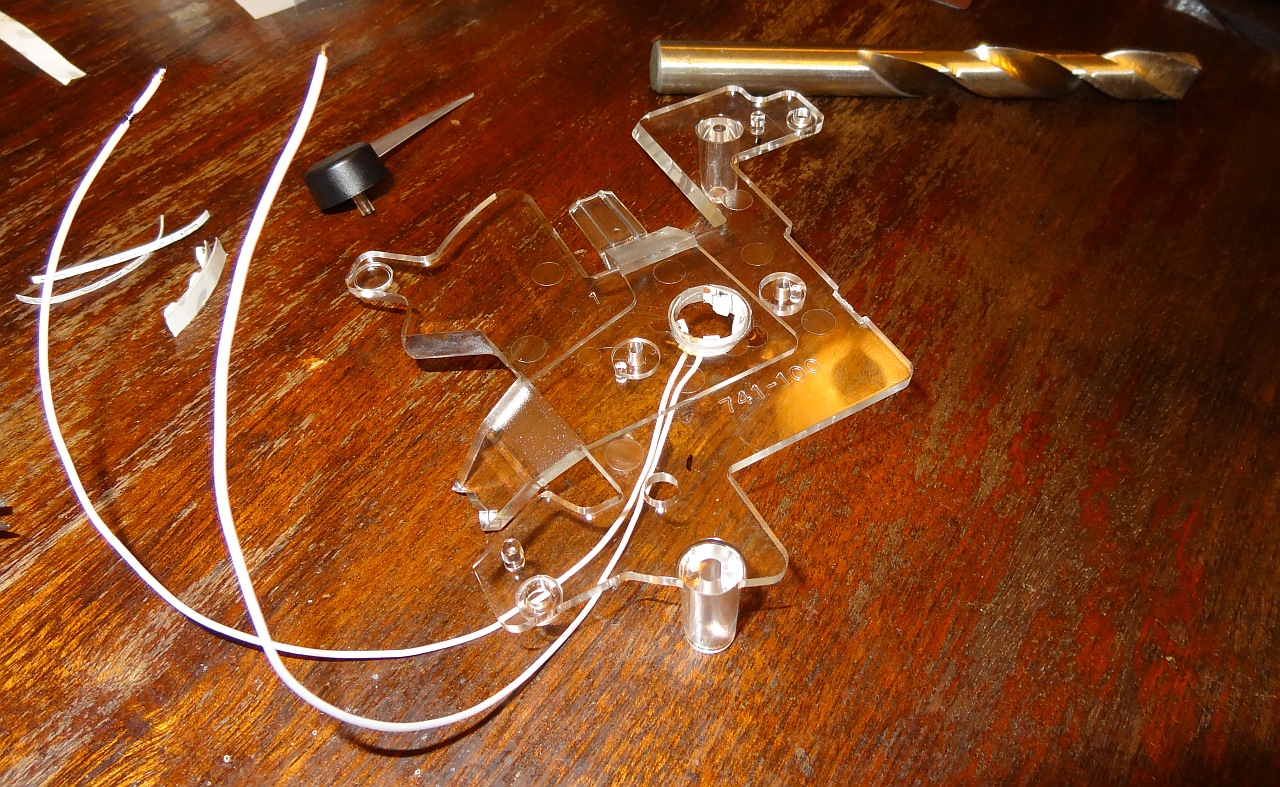

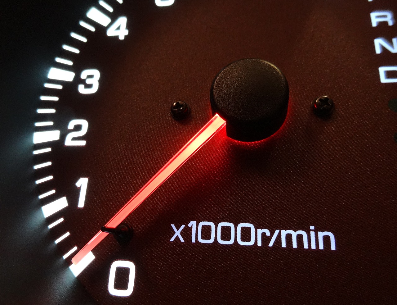

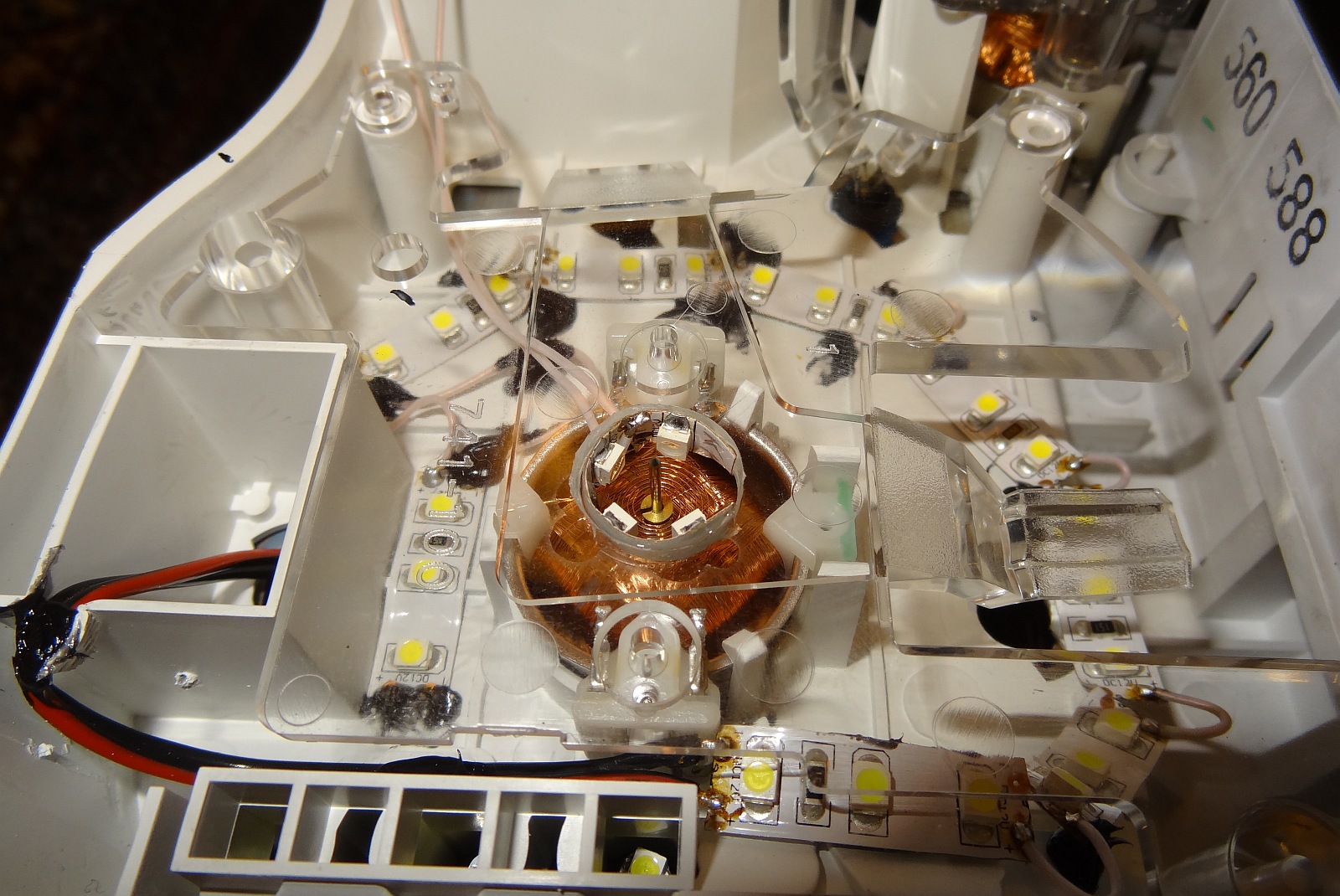

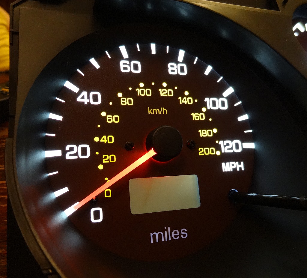

Повозился сегодня со стрелками.
Взял сверло на 13 и аккуратно руками выбрал отверстие в световодах.
По периметру наклеил ленту с красными диодами, слегка утоньшив её ножницами.
До "часовых" пружин миллиметр где-то не достает. То есть места хватает.
Стрелки снизу не красил ничем, показалось что и так симпатично смотрится.
Вот что получилось:
Вот что получилось:

hc2hunter Великолепная работа! LX 570 отдыхают со своей подсветкой!
Кстати сколько по бюджету стрельнуло?

Не ну согласитесь бодренько сделал hc2hunter свою приборку ...

Бодренько, на сколько это возможно в тачке с технологиями 2001 года.
Но при чем тут свежий Лексус...?

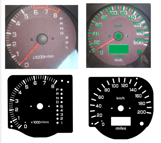

А я клубню ещё и шкалы переделал из миль в км
аля карбон
Правда это тестовый образец, циферок не хватало ещё, некоторых
аля карбон
Дед Василь

застрелите меня
Дядь Вася в какой проге набираете рисунок шкал? и где распечатываете и находите материал? можно поподробней.
Теперь сегодня от увиденного спать всю ночь не буду

hc2hunter про лексус сказал так как очень круто выглядит приборка.
Но Дядя Вася вообще убил меня))))

Дядь Вася а можете потом поделиться с готовым материалом? хочу тоже попробовать что нибудь сделать

Сделаны были фотки (нашим клубнем Santos) и отрисованы в CorelDraw. Моя работа заключалась в вырезке на плёнке и поиске подложки пластиковой (был использован PVC матовый 0,5 мм) ну и резка на мультикаме егоmontero565 писал(а):застрелите меня![]()

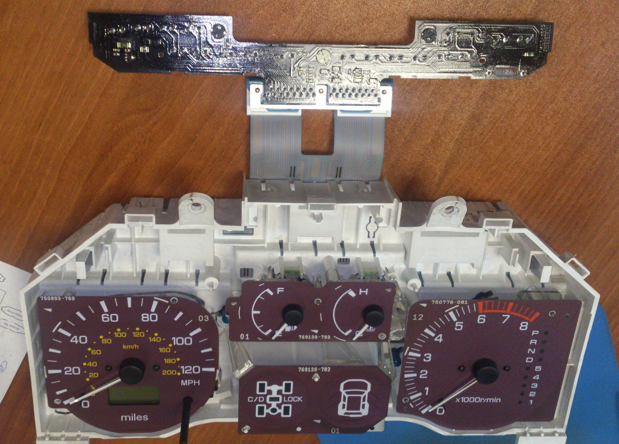

Вернусь ка я к шкалам. Поспрошаю (в связи с тяжёлым финансовым положением)
Может на поток поставить изготовление ? Сколько "нежалко" будет отдавать народу за циферблатики?
Сделаны будут на матовом ПВС с нанесением белой подложки и поверх, краской в цвет остальным шкалкам.
Файл доработал (отрисовал цифры заводского дизайна) Только вот вопрос мучает, несовпадения шкал Монтеро (отрисованный) и Паджеро (сфотографированный)
На Паджеро лимб на 110 км/ч строго вертикально от отверстия под стрелку.
Фотку в фас щитка спидомертра выложите кто нибудь (для уверенности) чтоб потом стыдно не было

Такая подойдет?

В плоскости бы изображение, чтоб файл наложить можно было

К сожалению лучше нет, надо специально фоткать...
