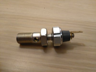

Покрутившись по этим вашим интернетам, а также разным фирмам, которые занимаются изготовлением и ремонтов РВД сделал неутешительный вывод - если надо поставить другой датчик или поставить 2 датчика, то надо ставить проставку под маслянный фильтр.
Если кто-то сталкивался с такими проставками, подскажите, пожалуйста, какая проставка подходит на 56ой мотор? Из какого материала она сделана? В ней реально проковырять новую резьбу?
Из тех проставок, что я видел в инете, 100% были с 2 отверстиями под датчики. Можно ли заглушить одно из этих отвестий?
Насколько вообще надежно это изделие?

Блин, Коль... всё ж тебе растолковал..! Тебе только резьбу на новом датчике перерезать, и ВСЁ! По факту - деньги те же, гимора = 0, а руки у тебя и свои есть. Как всё работает = ты видел. Там тебе и стрелка, и лампа, и сигнал при желании!Nickolas писал(а):Покрутившись по этим вашим интернетам, а также разным фирмам, которые занимаются изготовлением и ремонтов РВД сделал неутешительный вывод - если надо поставить другой датчик или поставить 2 датчика, то надо ставить проставку под маслянный фильтр.

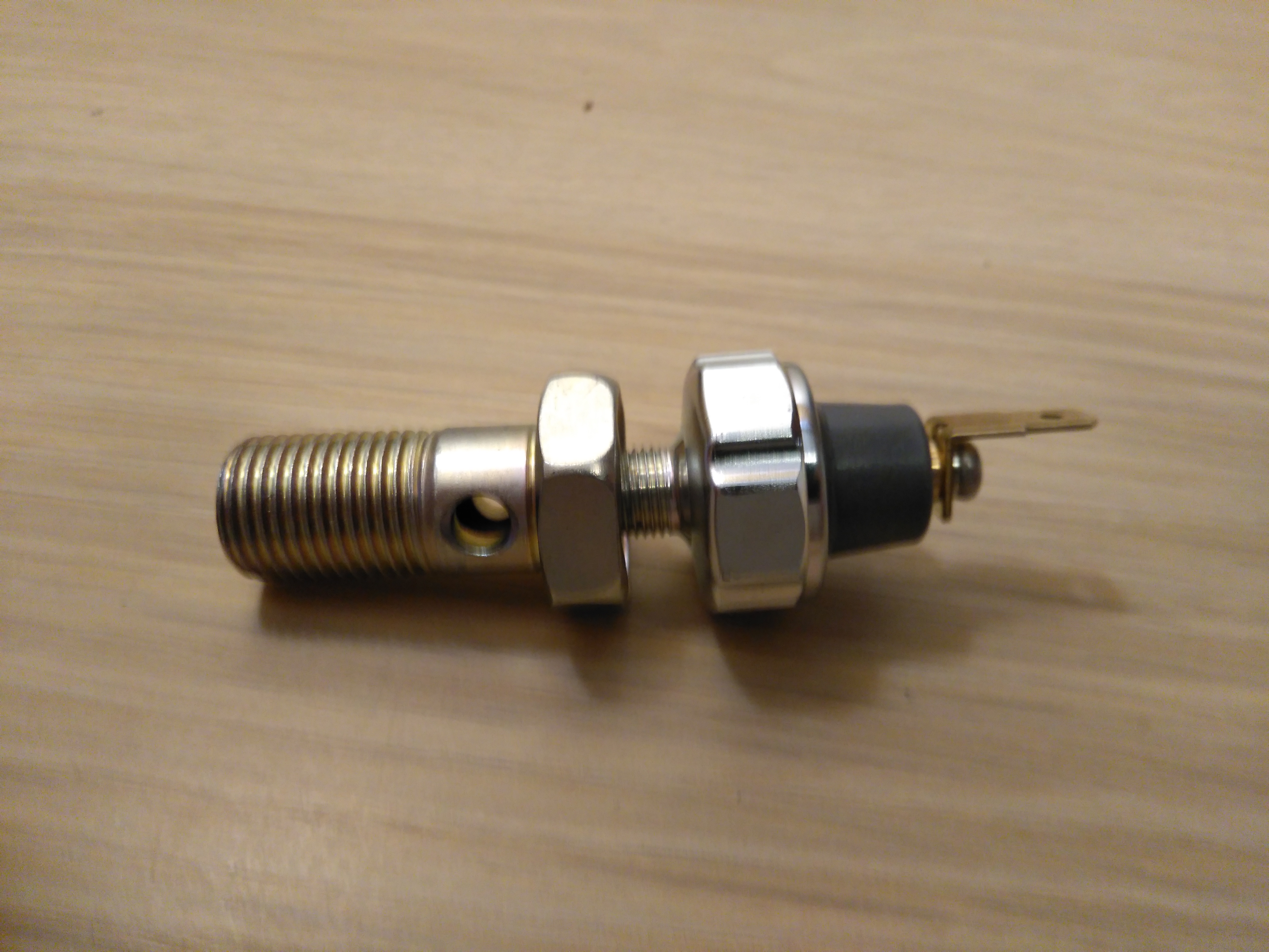

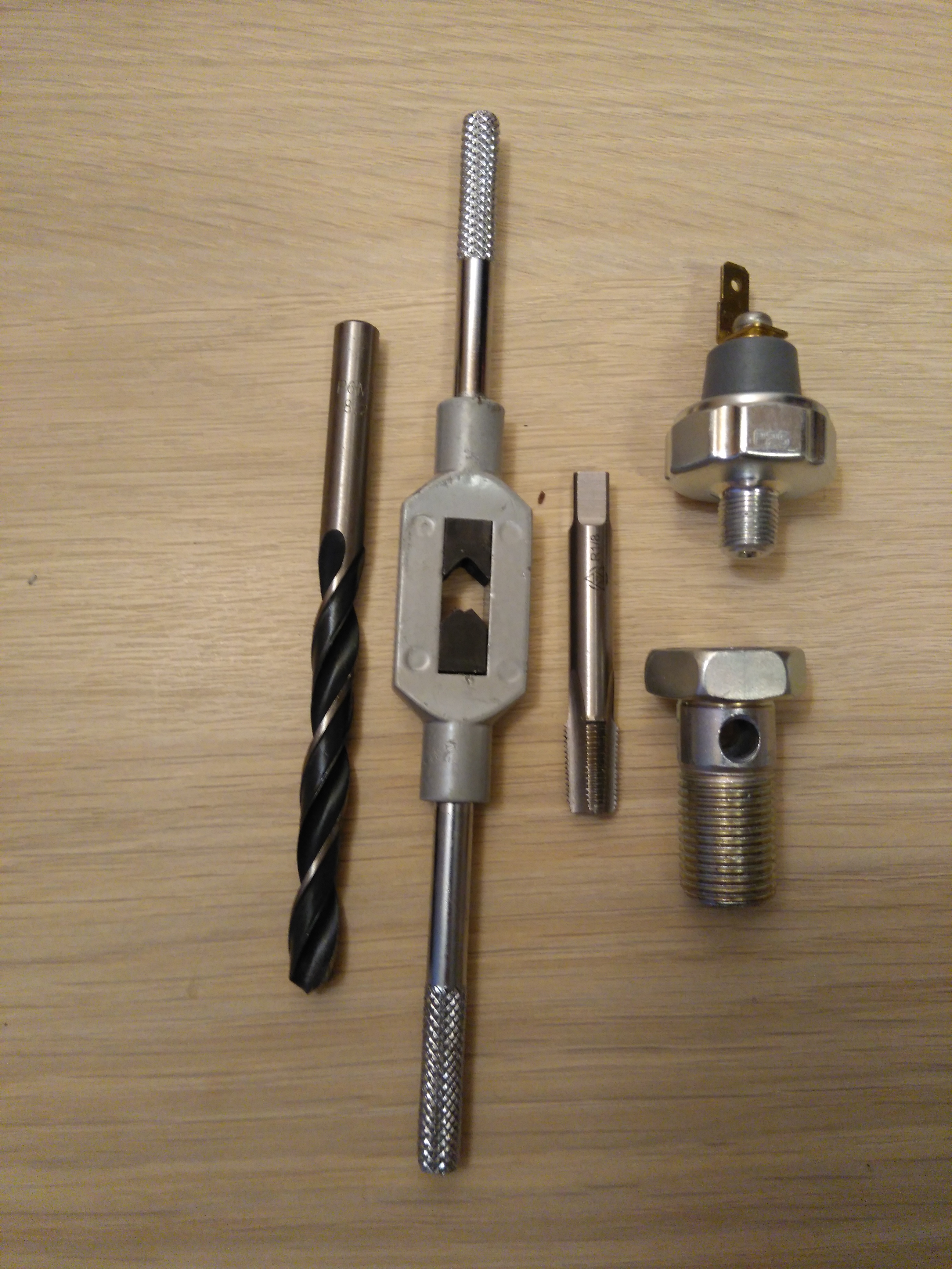

Я тут долго думал и пришел к выводу, что я не хочу больше электрический датчик.
Я хочу мехманометр, шоб по хардкору. Все минусы данного решения изучил, готов с ними мириться.
План такой - в штатное отверстие датчик на лампу, из переходника - на манометр.
Я уже купил сам манометр, проверил его, придумал как присобачить его в приборку и подсветочку ему сделать.
Осталось дело за малым - купить переходник и вкрутить в него шланг для этого манометра.
И вот тут я не очень понимаю - фильтры-то на разных машинах разные и преходники, стало быть, тоже разные! Как понять, какой мне нужен?
Ты покупал комплектом(если правильно помню), а мне нужен только переходник.
Выяснилось также, что штатный камазовский шланг плохой, дальнобои от него просто воют - вечно течет.
Я нашел несколько контор, которые готовы сделать нормальный шланг. В одной, правда, меня сегодня отправили. Смешно, сказали "На манометре нестандартная резьба". Это на манометре, выполненном по ГОСТ 1701-75. Анекдот!
В любом случае, этот вопрос решаемый.

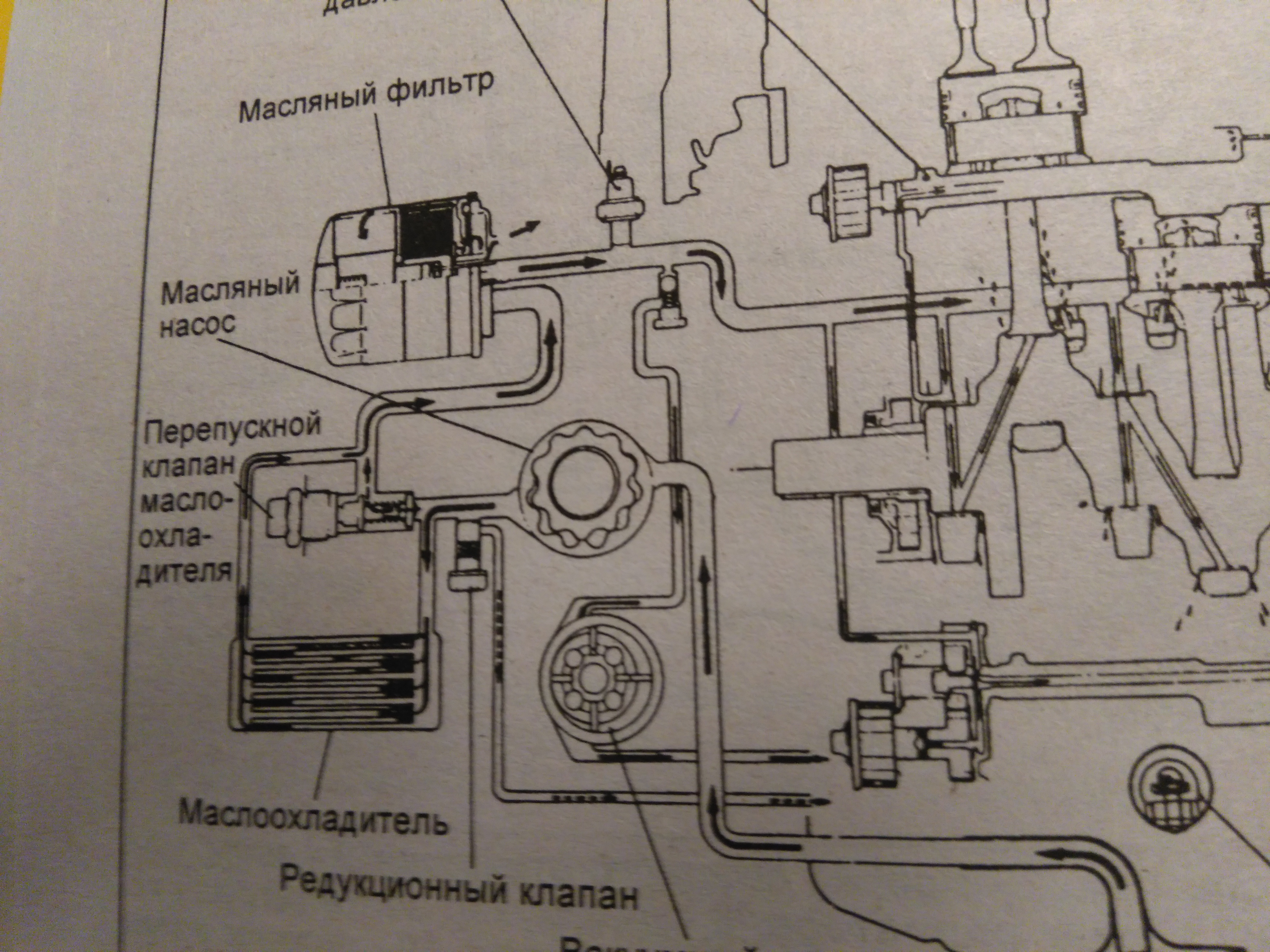

Ну жена и дети со мной ездят редко, у жены своя машина, они с ней в основном ездят. А если и со мной, то сзади сидят.
Вообще, 6 атмосфер(если верить мануалу это максимум нормы для 56го) не так уж и много.
К примеру, в колесах шоссейного велосипеда 7-8атм. Но там холодный воздух
У меня есть пара прикидок как сделать сам шланг отностиельно безопасным, а вот как загерметизировать прибор - не знаю. Но с другой стороны прибор должен держать 10 атм, допускается кратковременная перегрузка до 25% от максимального значения, т.е. 12,5 атм, а это вдвое превышает максимальное давление в ДВС.

И снова - здарова!
Еще одна итерация с датчиками на лампу/на стрелку.
Изготовил вот такое изделие Для чего потребовалось
1. Штуцер MB033024
2. Сверло 8,2 мм (http://docs.cntd.ru/document/gost-6211-81)
3. Метчик Rc 1/8(это российское обозначение резьбы 1/8х28 BSPT) (http://docs.cntd.ru/document/gost-6211-81)
4. Собственно датчик на лампу. Все это планируется установить на выходе или выходе маслорадиатора, по месту помотрю где удобнее. За сверла и наводку на метчик отдельное спасибо Chumahod`y.
По схеме видно, что давление контролируется до фильтра. Не думаю, что это критично, тк фильтры меняются на дизелях часто + в фильтре есть перепускной клапан. Скорее это контроль наличия масла как такового, работы насоса и забитого маслоприемника при отказе штатного датчика на стрелку. Лучше, чем совсем ничего и печально лежащая на нуле стрелка.
