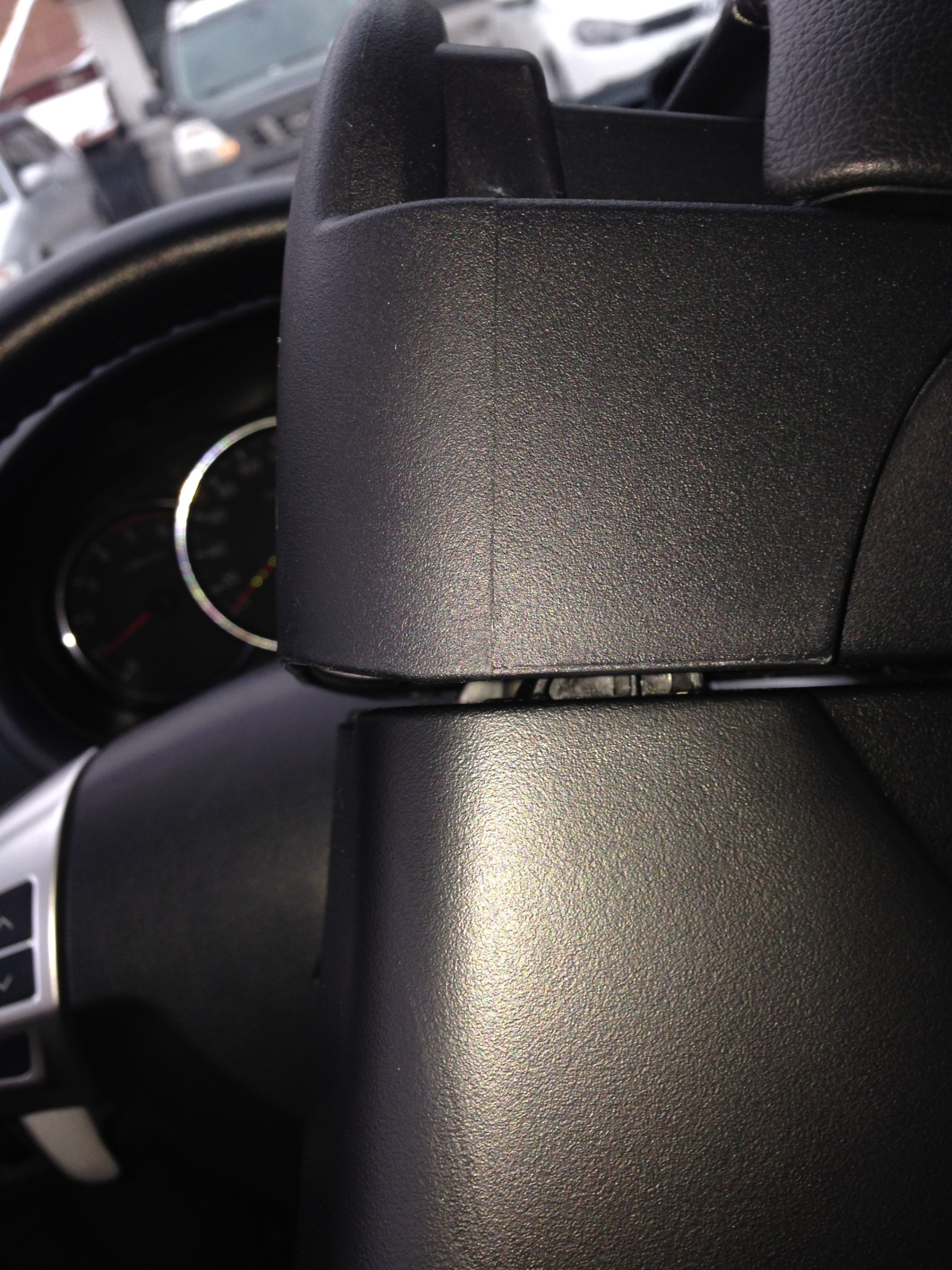

Добрался до домашнего компа
Есть такой нюанс (смотрите на фото) сзади примерно на сантиметр выступает подлокотник На характеристики не влияет и не видно этого Лично я за 3000р купил - зато не ждать по 2 месяца
Поставил за 20 минут.

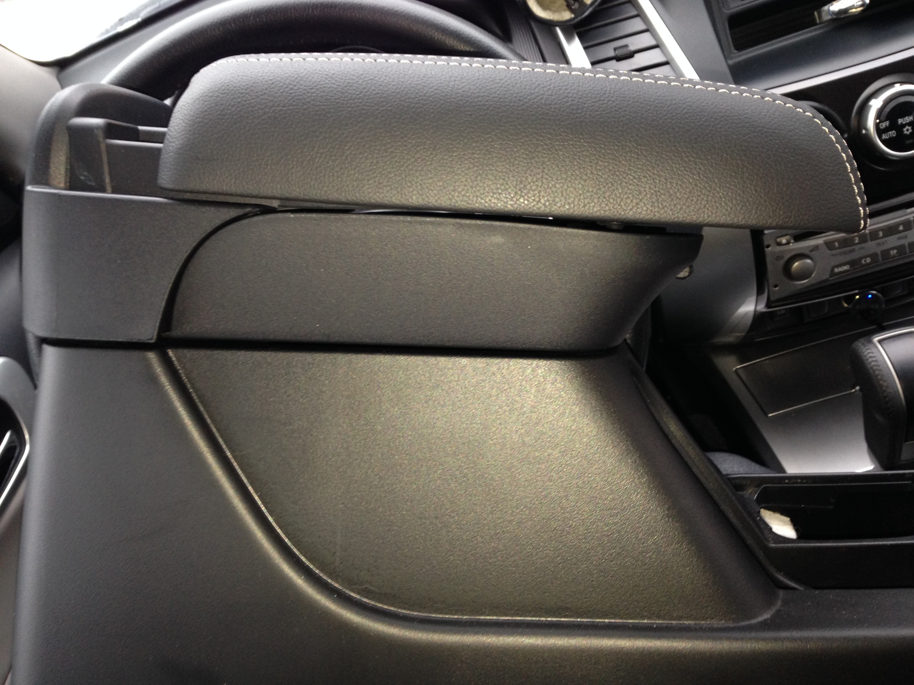

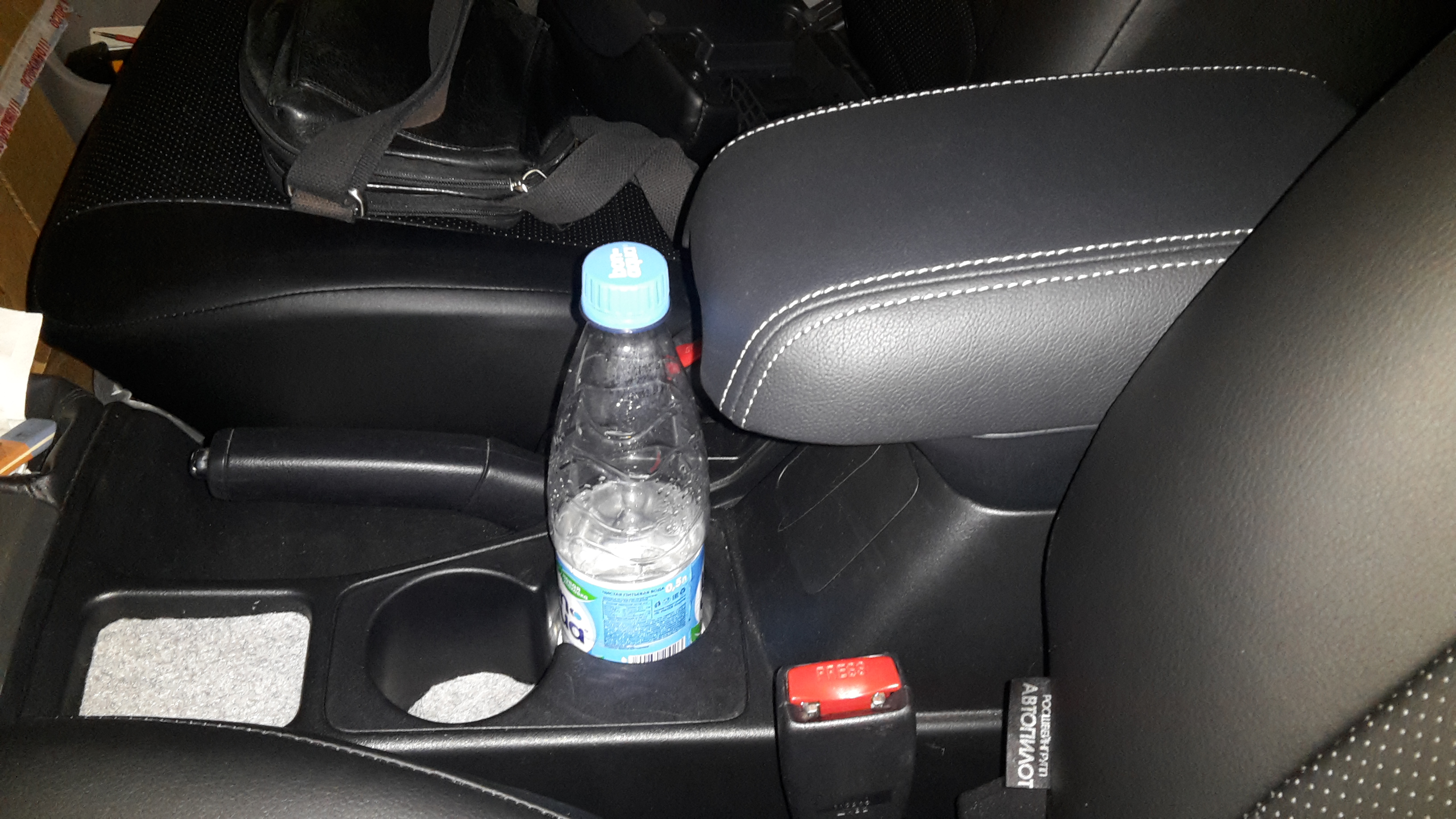

Прикрутил подлокотник от Ланцера выдвижной. Технология так и есть как описано выше. По крепежу и по эксплуатации (замок и т.д) подходит один к одному. Но поскольку он все же не родной есть немного сзади со стороны петли зазор между консолью и подлокотником, и немного выступает назад по сравнению с родным. Подлокотник на самом деле немного выше примерно 2 см. Мне например не только длины , но и высоты на родном не хватало. В общем устраивает.
На фото для сравнения стоит бутылка в подстаканнике чтобы было понятно другим на сколько он выдвигается.
