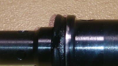

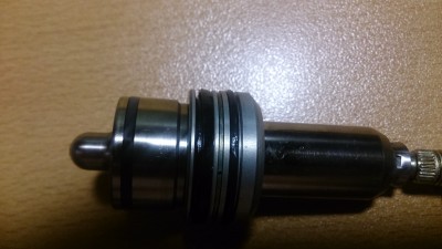

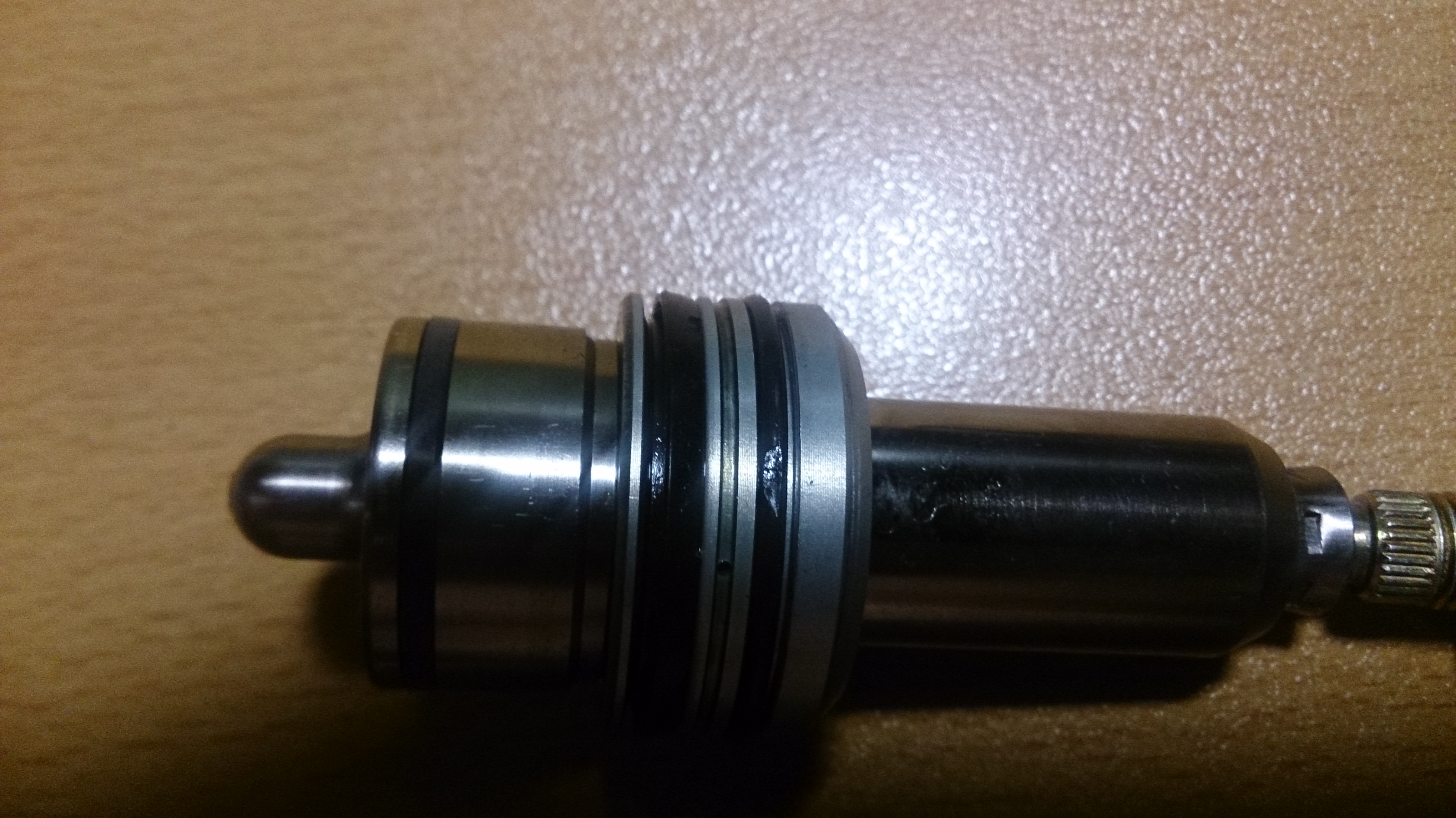

Разобрал сегодня ГТЦ, выкладываю фото поршней для тех кому интересно, маркировку на манжетах не увидел
одна манжета немного покоцана
На фото видно как пожёвана манжета и отсутствует ее кусочек

А померить можешь-посадочный(на поршнях),диаметр цилиндра и толщину резинок?Мож получится общепромышленные резинки подобрать.

Там очень хитрые резинки, и их много фигу такое подобрать за еще и масло стойкое, а еще из разных материалов сделано....завтра на новых этих деталях попробую крупно сфоткать

С шайбой,да,мудрить смысла нет за 280рэ.А на первом фото мона снять резинку и померить посадочный диам-р,ширину канавки,и диам-р поршня,что рядом с манжетой?Внутри него кольцо(на втором фото),не разглядел?

Ура...пришли в пятницу запчасти....поменял...прокачал...поехал....вот так...

ну тут и так было понятно по вашим фоткам в чем косяк))) кстати заметь те и прокачалось без всяких сканеров все нормально ;)
