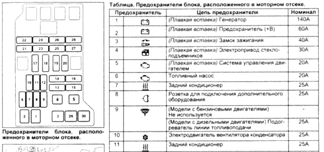

где у нас расположен предохранитель бензонасоса? Это на случай, если решусь на самостоятельную и полную замену жижи в ГУРе.

Ответ на вопрос не по теме)))
два лючка под задним сиденьем, и вот он, родимый, бензонасос

Lebed писал(а):Ответ на вопрос не по теме)))
Там же и предохранитель, чтоль? ;)

Ага, типа вставки, как на фото и на 80А))) Шучу, там разъём на топливный)))

Lebed писал(а):Ага, типа вставки, как на фото и на 80А))) Шучу, там разъём на топливный)))
А под капотом(или в салоне) нет предохранителя, разве? :=-O:

6-ой под капотом на 20А

Lebed писал(а):6-ой под капотом на 20А
Спасибо, Тезка! :*THANK*: Не знаешь. случаем, у бачка ГУРА какой шланг - обратка?
