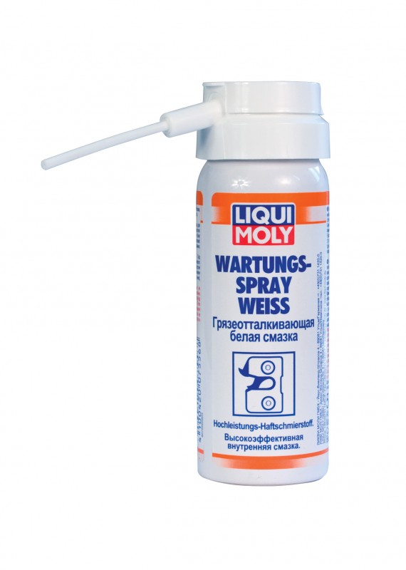

Сообщение Lebed »
vasiliy72 писал(а):...говорит - смотрю а места где пистоны на пластике и швы сопряжения пластиков все в какой-то смазке. Полная картина, что разорбрали машину до того и промазали чтобы не скрипела на тест-драйве.На заводе такого не делают же? Спрашивает что это , а ему отвечают, мол это же не проблема, ведь не скрипит....
Как вариант- белая смазка от ЛМ ;) Пыли, в отличии от силикона, собирает на себя в разы меньше, эффект в разы больше. Всё просто)))

Сообщение BabyHummer A-328 »
Lebed писал(а): Как вариант- белая смазка от ЛМ ;) Пыли, в отличии от силикона, собирает на себя в разы меньше, эффект в разы больше. Всё просто)))
Чё за смазка, Андрюх? авось и пригодится ;)

Тот скрип, что я выкладывал, не проходит от силикона!
Что за белая смазка?)

Думаю, там все проклеивать надо. И смазка решит проблему только временно.

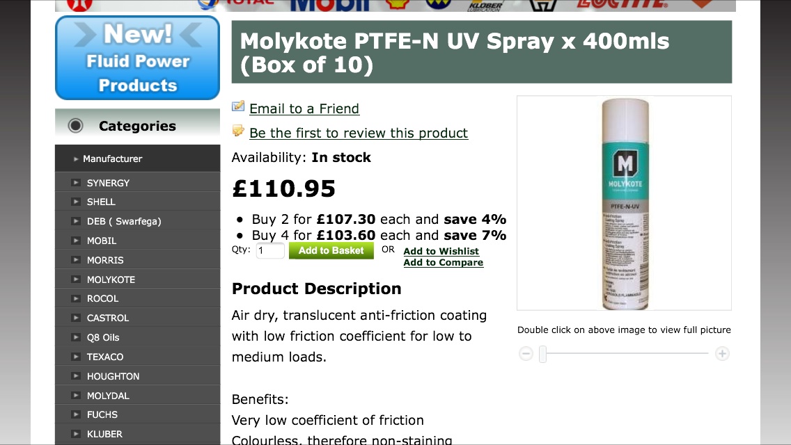

Сообщение Lebed »
Зайдите на сайт лм ;) вот еще одна, но, зараза, подороже. Подходит и для бытовых нужд. Этот производитель достаточно хорош по разным смазкам
Lebed писал(а):Зайдите на сайт лм ;) вот еще одна, но, зараза, подороже. Подходит и для бытовых нужд. Этот производитель достаточно хорош по разным смазкам
В каком разделе она, Андрюх? http://liquimoly.ru/cat.html
Я не смог найти, что-то... :(

Несподручно сейчас, Андрей, вечером залезу к ним и отпишусь по белой смазке

Сообщение Lebed »
BabyHummer A-328 писал(а):...В каком разделе она, Андрюх? ...
Wartungs-Spray Weiss http://www.lm-shop.ru/index.php?action= ... ike_name=1
Отзывов в Рунете немного, но есть
