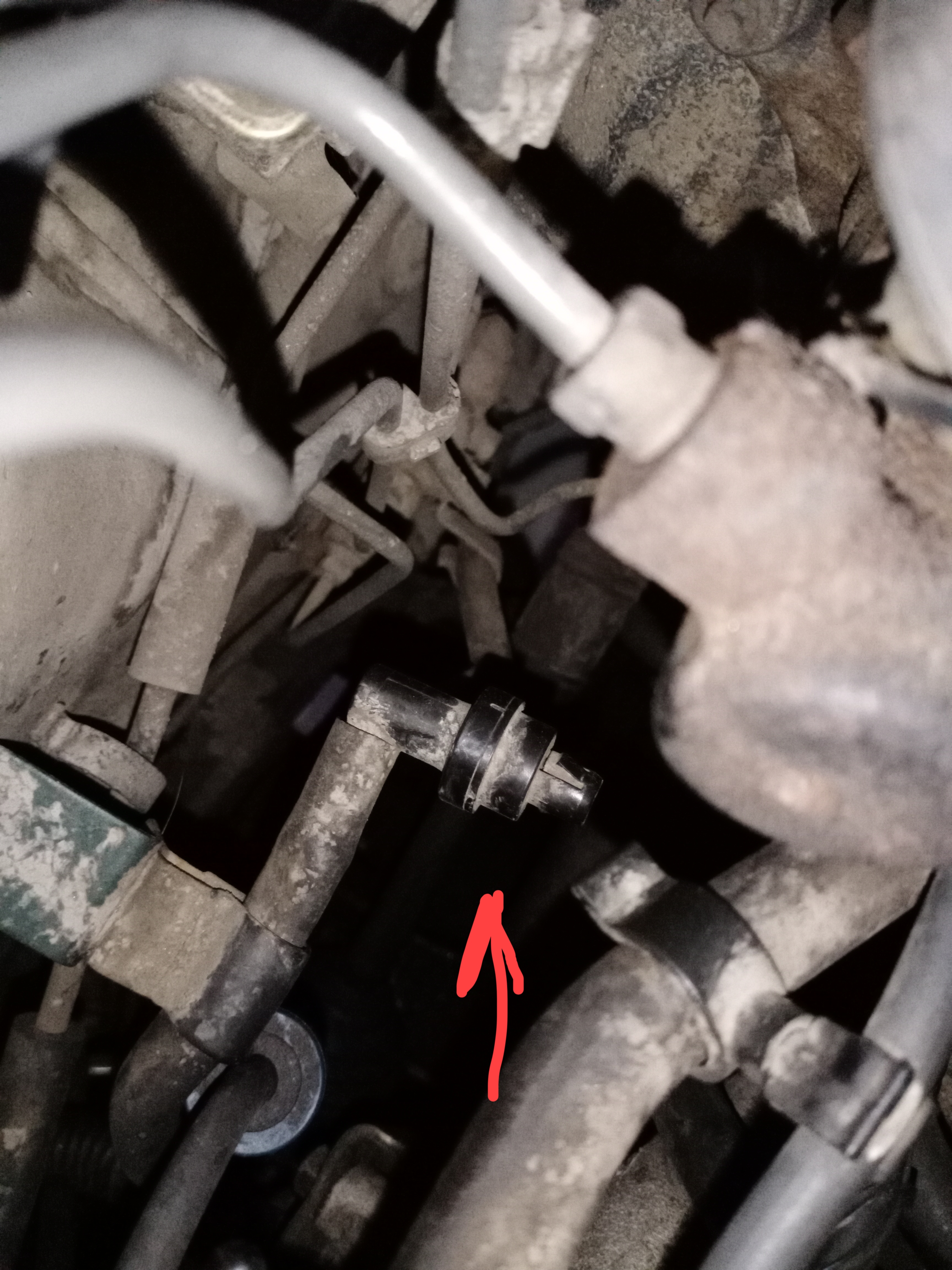

Что это? Здесь явно чего-то не хватает. Один шланчик идёт под акум на какой-то баченок а второй вниз. А на круглой пласмаске 2 усика и отверстие.

На фото ничего не увидел. На ДАД шланчиг идет не с дросселя, а с впускного коллектора(середина примерно), рядом с ним шланчиг идет на электроклапана подключайки переднего моста.
Омск писал(а): Что это? Здесь явно чего-то не хватает. Один шланчик идёт под акум на какой-то баченок а второй вниз.
Фото очень неинформативное, трудно сориентироваться. Этот конец со шлангом похож на конец, что стоит на крышке клапанной коробки, утилизация картерных газов(но почему он привязан где-то в стороне?) Боченок внизу это система улавливания паров бензина. Мурзилку прочитай пару раз, тогда вопросы, как и ответы будут более по делу.

Помаленьку разбираюсь. То что на фото стрелочкой это вентиляционный клапан по схеме в книге. Там ещё написана спец.кронштейн для клапана. Что получается это пласмаска к которой две трубки идут это связь с атмосферой? Далее с дросселя у меня идёт на дад , а должен идти с середины впускного коллектора оказывается. Значит с дросселя должен идти на элек. маг.клапан продувки абсорбера. Кого я купил :*WALL*:

С джуниором всё просто. Минимум датчиков.
Попробуй шланчик идуший от абсорбера во впускной сдёрнуть, а отверстие во впускном - заглушить, чтобы не подсасывало. Страшного ничего не случиться. С абсорбером может быть неприятная штука, когда его вход забит грязью, так как засос идёт из-под днища, это та самая трубка которая "никуда не идёт", он начинает усиленно выкачивать воздух из бака, разумеется с парами, от этого много проблем возникает в работе двигателя. Я уже давно эту трубку вывел из-под днища, а на её конец поставил жиговский фильтр. Вскрывал абсорбер, там напрочь было забито грязью. В какой-то теме это уже писал. - вот пруф -http://www.pajero4x4.ru/bbs/phpBB2/view ... 0#p2236310

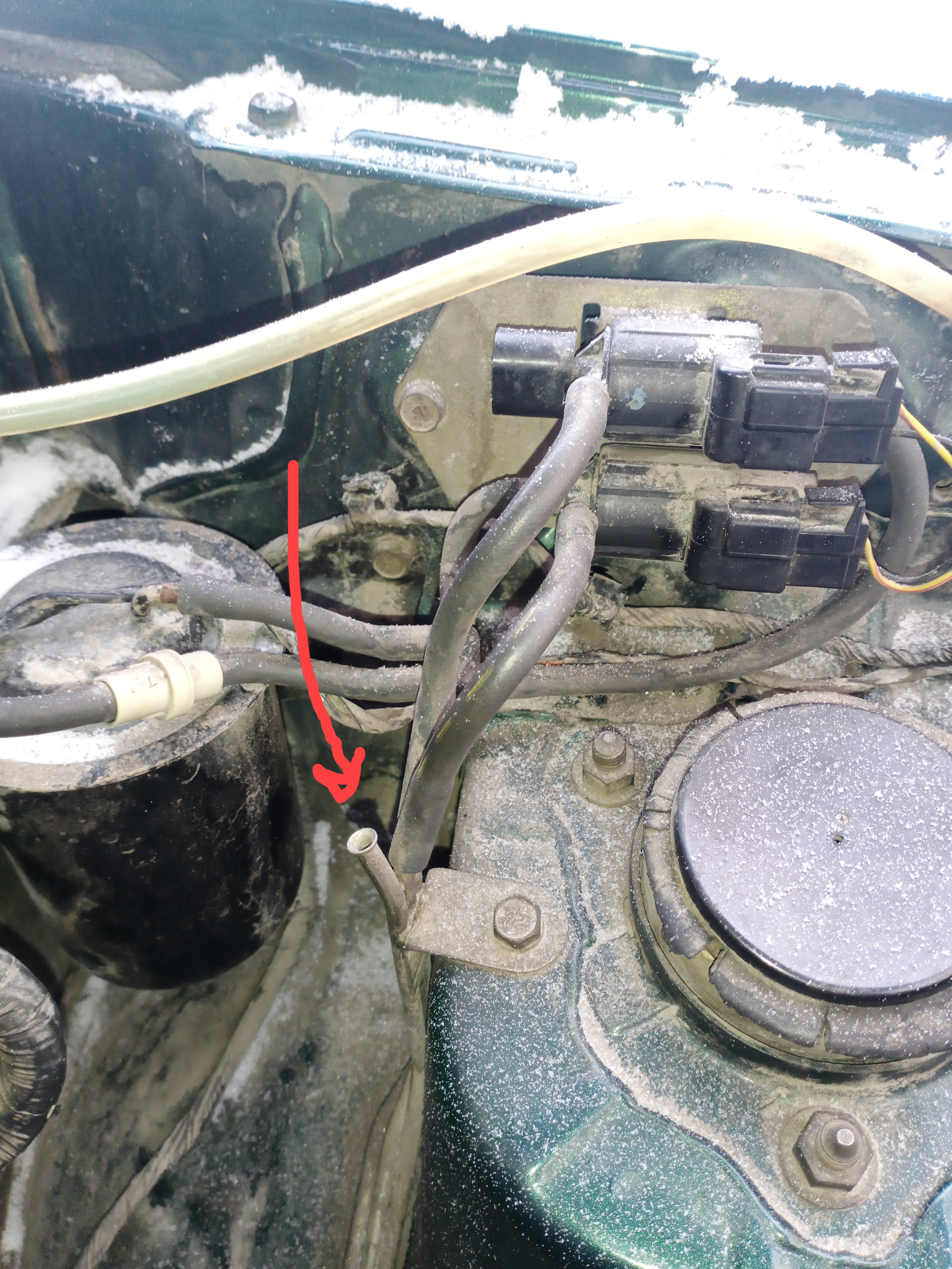

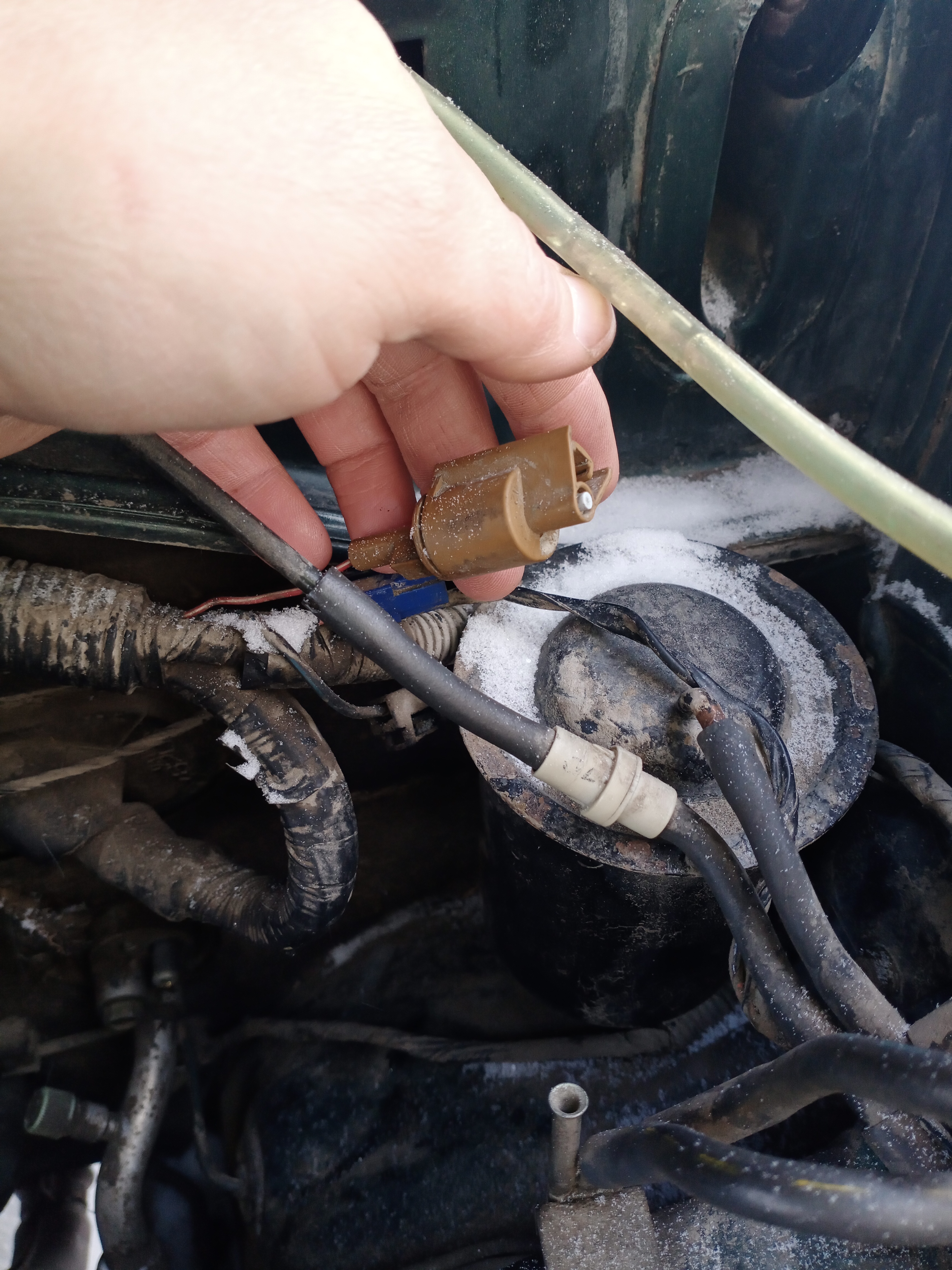

Всем привет. Что за датчик в руках, он так и должен болтаться? Второе фото, трубка не должна ведь так просто торчать, куда она идёт?

Трубочка точно не должна просто так торчать,она куда-то должна на какую-то трубку одеваться. Я позже тебе фотку скину, только сфотаю как у меня там это всё. Эти трубки идут на "подключайку" передней левой полуоси. В теории через неё может подсасывать воздух во впуск.Рядом идёт трубка которая идёт от переднего "моста", исполняет функции сапуна, на ней должен быть ещё пластиковый колпачёк надет, судя по фото - у тебя его нет. Просто трубка развальцована.
А в руках - это не датчик - это "клемма" (корчиневая), которая отключает автоматическую корректировку угла зажигания, если её контакт посадить на МАССУ, я ей периодически пользуюсь, когда проверяю стробоскопом УОЗ. Синяя клемма рядом - это сигналы с тахометра, к ней я тоже подключаю стробоскоп, который показывает текущие обороты двигателя. Чёрная клемма - это питание бензонасоса - если на неё подать ПЛЮС от АКБ - заработает Бензонасос. Я так бензин сливал с бака, трубку только подачи скинул с рейки, напялил какой-то шланг и в канистру.. Когда бак нужно было снять.

Омск писал(а): трубка не должна ведь так просто торчать, куда она идёт?
Сверху эта трубочка никуда не подключена, на ней одет пластиковый колпачок, одет не герметично, значит должна сообщатся с атмосферой. А коричневую клемму(нужна для установки зажигания) примотай к жгуту, что-б не болталась.
Вот здесь в фотках поройся найдешь эту трубочку с колпачком.

Сегодня холодно. Пока все оставлю, вроде к выходным потепление. Вообщем не правильно стояли 2 трубочки. ДАД на дроссель шел, а с адсорбера на вп.колектор. Поменял местами.
