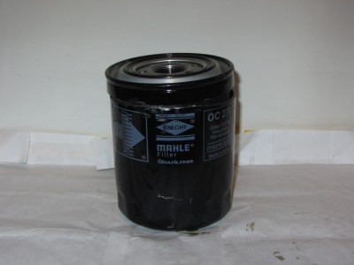

Привезли мне сегодня KNECHT этот, только в синей коробке и мембрана на фильтре черная, а не красная. И никакого герметика внутри нет.

Re: Проблема с масляным фильтром KNECHT OC274.

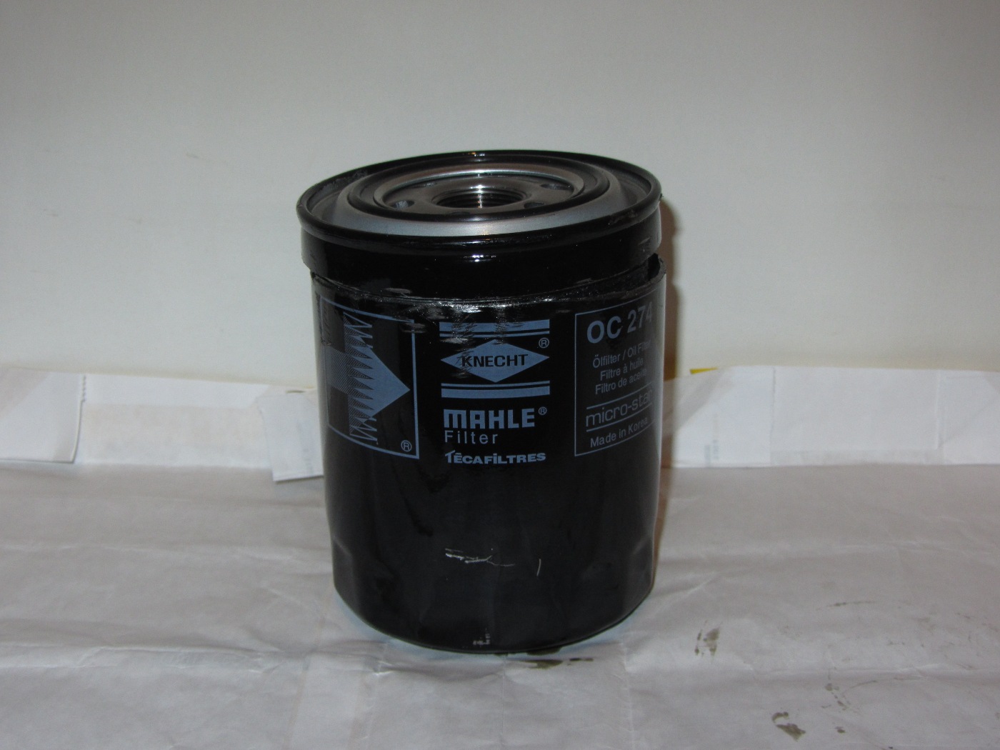

Именно это меня и смутило. И купил я эти фильтра именно потому, что это наиболее часто используемый заменитель оригинала.Сергей_ писал(а):..... ибо у Вас единственный отрицательный отзыв!
ИМХО, единичный случай и не стоит на это обращать внимание. Судя по широкому применению данного фильтра в наших машинах (форум), одни положительные отзывы.
Отслоение это таки факт - фото же выкладывал.Факт? Не уверен.
И сомнений в подлинности практически нет...
Кстати, ездил вчера и сегодня - после запуска никаких цоков.
С завтрашнего дня у нас похолодание до легкого минуса - внимательно наблюдаю.
Кстати, еще наблюдение. Когда стоял это злополучный KNECHT, после постановки машины в гараж и остановки мотора, было слышно, как капает масло в поддон (капитальный гараж - очень тихо внутри). После замены фильтра это явление пропало.
Я вот думаю, наверное распилю я этот фильтр - надо же глянуть что внутри...

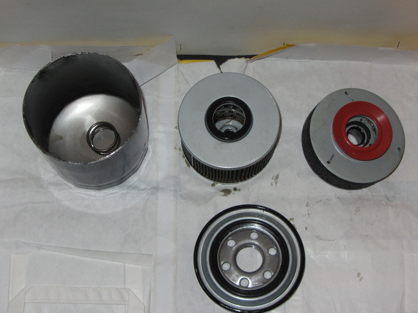

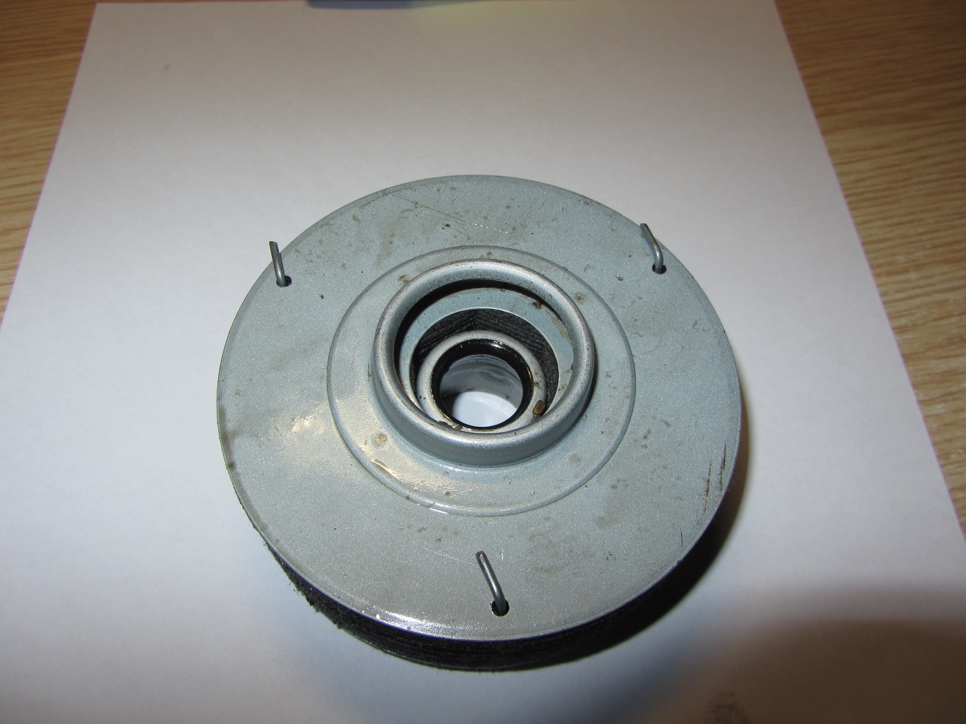

Re: Проблема с масляным фильтром KNECHT OC274 + распил фильт

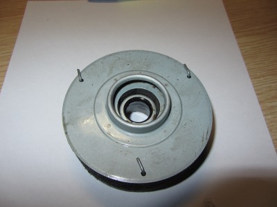

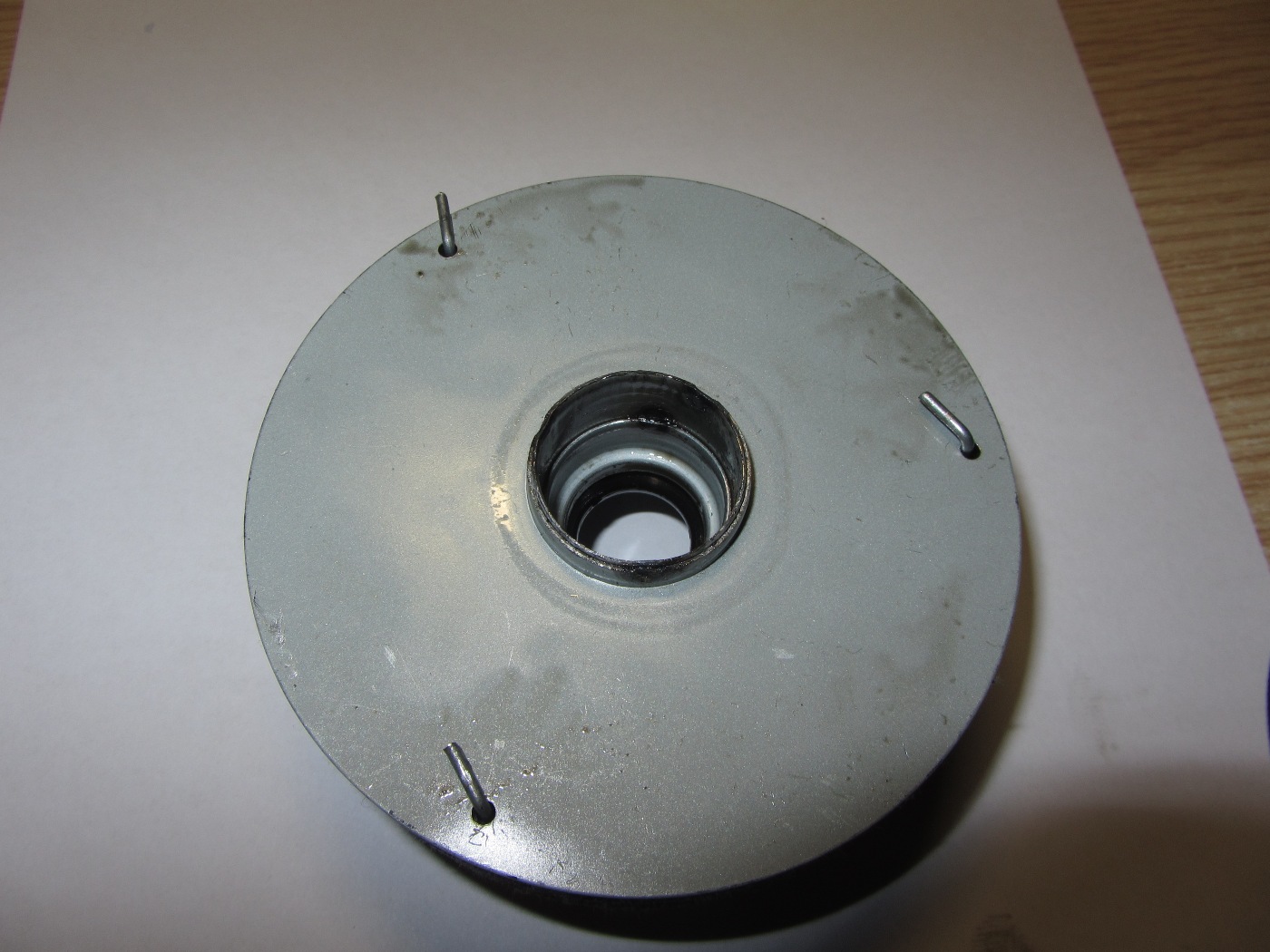

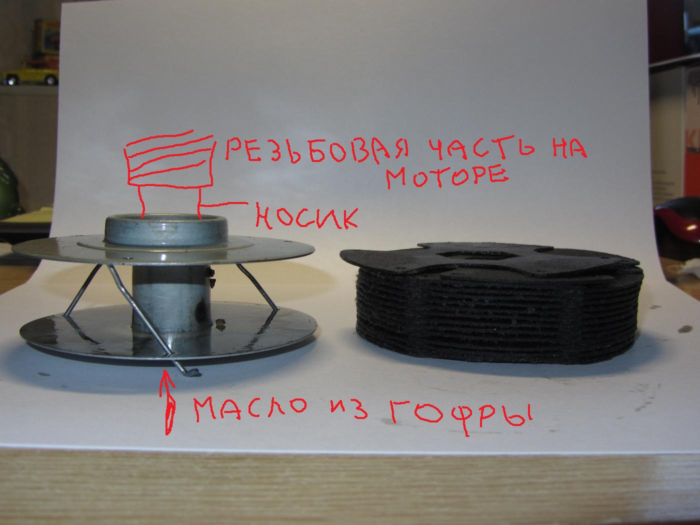

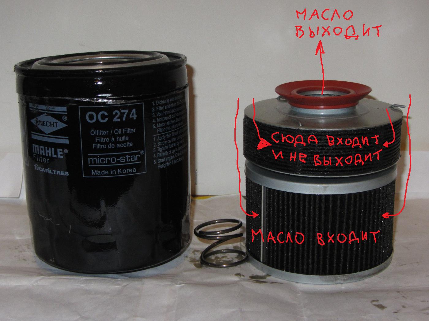

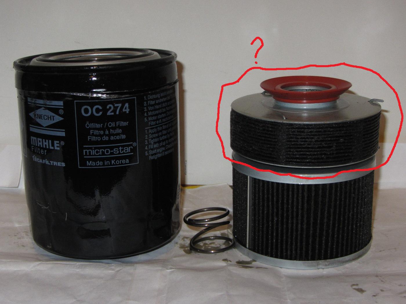

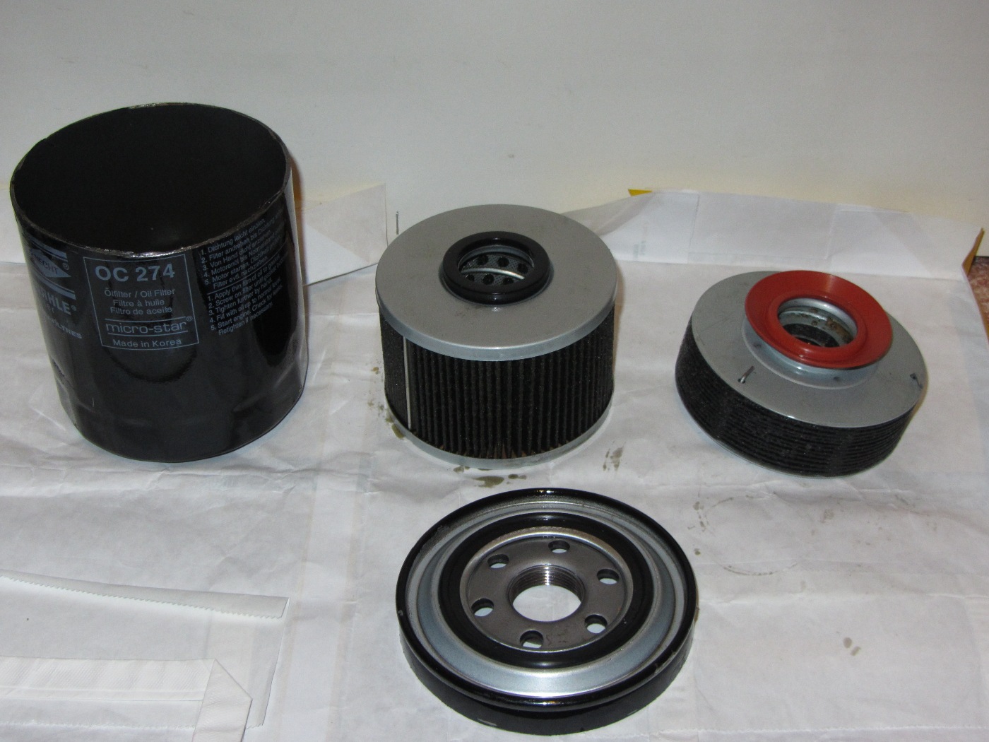

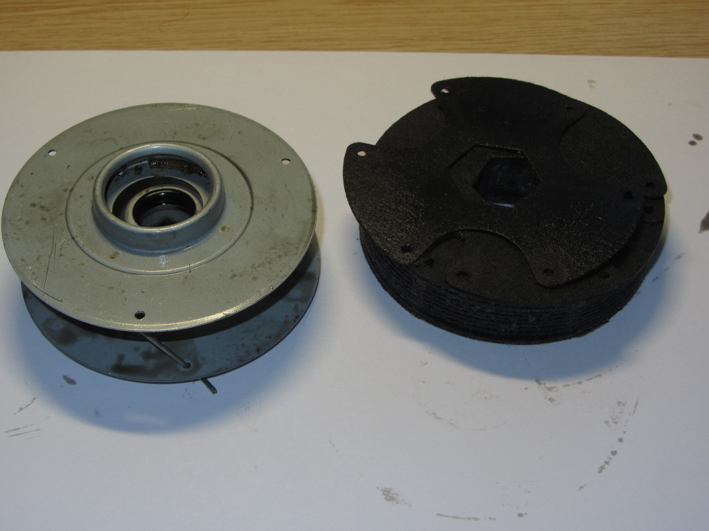

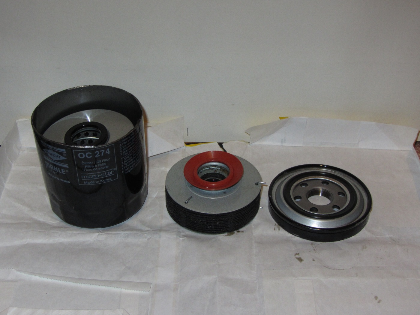

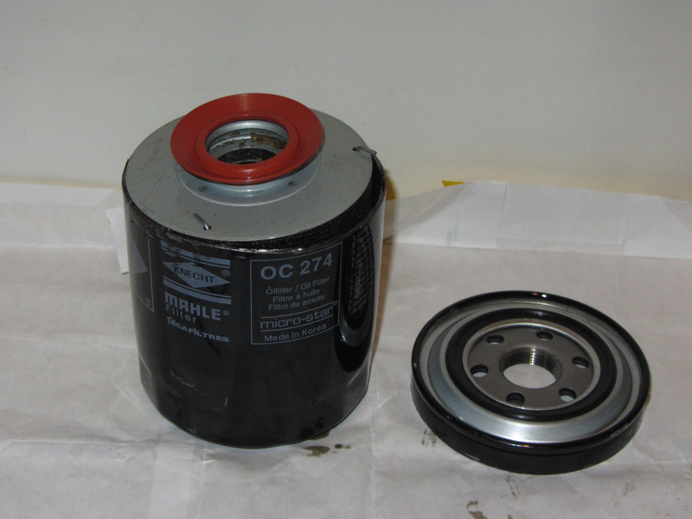

В общем, долго ли, коротко ли - фильтр я распилил. Фото получившейся матрешки выкладываю.
Особое внимание прошу обратить внимание на последнее фото.
Моих скромных технических познаний не хватило на то, чтобы понять зачем элемент, обведенный на фото красным. В процессе фильтрации масла он не участвует. А вот высота и, соответственно, площадь самого фильтрующего элемента из гофробумаги снижена процентов на 30 от того, что могло бы быть или есть, например, в оригинальном фильтре.
Кстати, цоки и прочие шумы таки прошли - мотор работает как и до замены масла - то есть тихо. Так что однозначно причина была в фильтре.
Непонятно другое - почему цокало только у меня? Или, может никто на это не обращает внимания?
Могу предположить, что сказалось еще и то, что машину храню в гараже, там тихо и плиточный пол, который хорошо отражает звуки. Возможно, при запуске на стоянке на улице, такой звук и не услышать...
Смотрю на фотку и вижу, что та часть, про которую ты говоришь, что она лишняя, загажена не хуже, чем остальной наполнитель фильтра. Могу сделать вывод, что эта часть фильтра работает так же эффективно, как и нижняя часть. Может быть, в силу меньшей площади ее сделали из материала более крупного сечения, дабы отсечь быстро на своей поверхности крупные грязевые отложения, которые поднимаются сменой масла и фильтра.carbon1 писал(а): Особое внимание прошу обратить внимание на последнее фото.

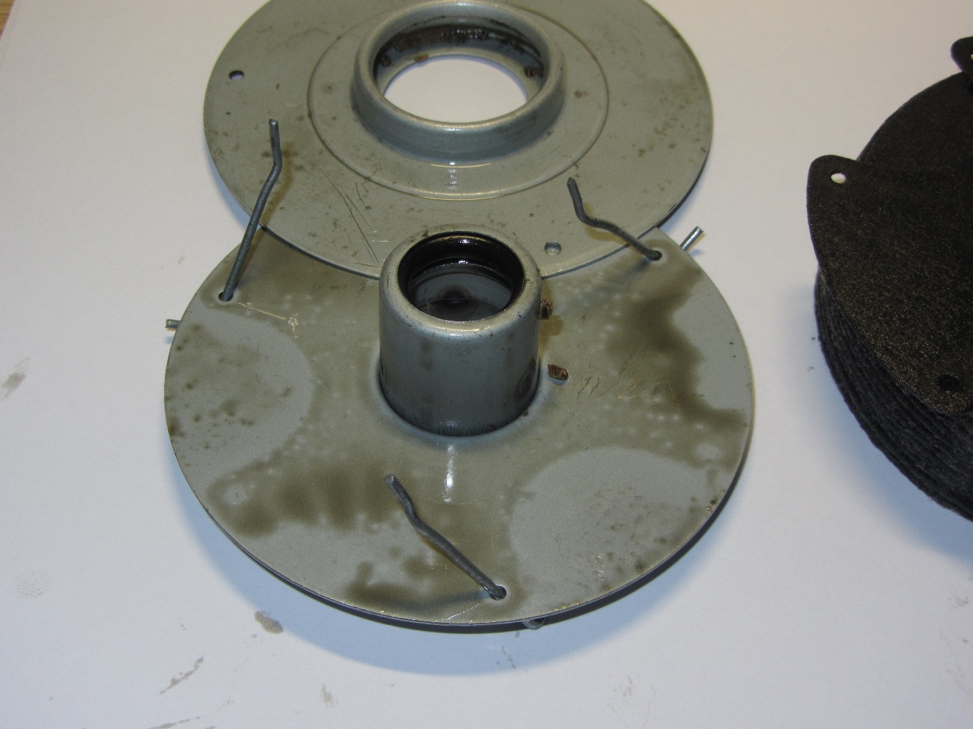

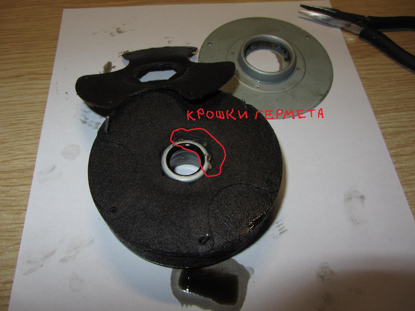

Не столько загажена, сколько в масле. Но эта шайба не участвует в фильтрации - там нет потока масла. Масло просто ее наполняет и все. Насколько я понимаю... Честно говоря, еще ни на одном фильтре не видел такого девайса - обычно стакан, 2 клапана, и пакет гофробумаги - что на авто, что на мото.
Вот еще фото, с подписями...
Вот шайба. Маслу выходить неоткуда - сплошной глухой канал. С одной стороны открыт к внутрянке фильтрующего элемента, с другой в резиновое уплотнение упирается носик резьбовой части, куда накручивается фильтр.
Во загадка...
Во загадка...
А может, верхняя (поперечная) часть фильтра больше в диаметре, чем нижняя? И она перекрывает проток масла к продольной???
Не разберешься сам, распилю свой фильтр (благо он у меня еще чистый)!!!
Да, если и больше, то там чуток. Завтра штангелем померяю.
А вот на счет перекрытия потока масла - это идея. Плюс меньшая площадь фильтрующего элемента.
Но почему никто не заметил это раньше? Ведь это наиболее часто используемый заменитель оригинала?
Смотри внимательней, там две стадии очистки.
Две стадии это хорошо. Но как происходит ток масла, если выхода нет?SNOOPER писал(а):Смотри внимательней, там две стадии очистки.
С одной стороны по трубке (снизу) идет масло прошедшее через гофру и входит в заборное отверстие в моторе, носик которого упирается в резиновое уплотнение...
Вот фото.
Симулятор первой стадии получается.
Ага, типа того. Впечатление такое, что разработчики думали думали, какую бы еще инновацию внедрить, но по трезвому ничего не придумали. Решили дунуть - и родилась идея вставить эту бубну...
