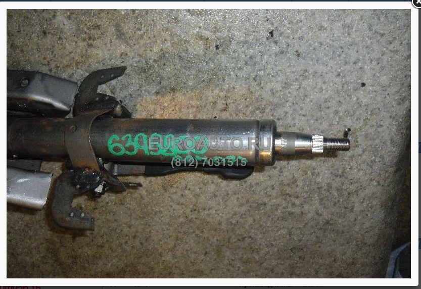

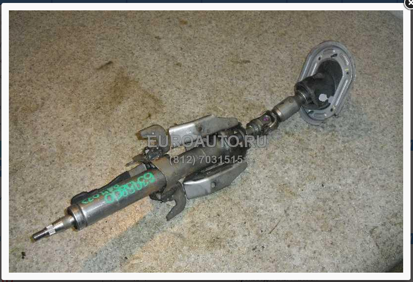

ттт. вот походу вариант одного из экономных...

Андрюша, понимаешь тут нет обсуждения экономии и её последствий.
Изначально вопрос стоял, что отвалилось.
Ну а на чём экономить каждый решает сам. Исходя из множества факторов.
