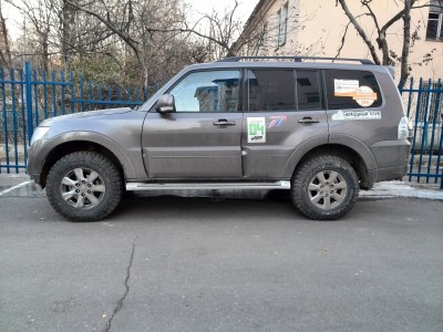

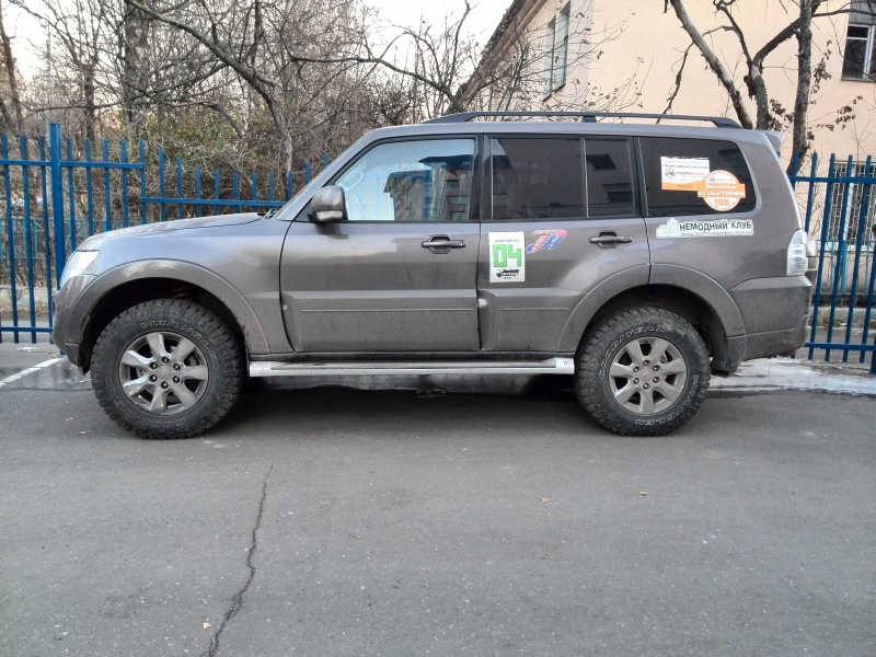

Коротенько про результат на сегодняшний день.
Проставки не понадобились. Машина стоит ...как сказать то... в штатном экстерьере? наверно да, так достаточно точно.
По ощущениям - какого-то особого восторга нет. такое впечатление что еду как на штатных но чуууууть повыше. На несильном рельефе стало немного по другому. Лучше. Крены в поворотах стали меньше, при интенсивном перестроении устойчивей. В грязи пока не лазил и вот почему.
Результат установки не 100% :)
При прокачке перед установкой, один из передних амортов вытек в руках. Поэтому сейчас стоит не полный комплект. Так что до вторника езжу временно на одном штатном.

Не очень понял фразу насчет возвращения авто к салонному виду. Машина стала однозначно повыше.
Мое беспокойство было связано с тем, что после установки нового комплекта подвески машина становится чётко параллельно земле, в то время как изначально она имеет экстерьер с небольшим наклоном вперед. Как отмечалось многими, это во-первых, раздражает эстетически, во-вторых, заметно сидя на водительском месте, непривычно и раздражает. Поэтому, вопрос решается проставками под задние пружины, о чем я и спросил Алексея (Svetly).
Но заранее я проставок не купил, а в процессе работ на сервисе их не нашли. Мне сказали "не сцы, если будет как говоришь, заедешь, 1000р, и она стоят, потом можно легко сделать".
По окончании работ, стало видно, что исправлять проставками ничего не нужно. Машина имеет визуально стандартный легкий уклон вперед. При этом, само собой, клиренс несколько увеличился. Фото не слишком удачное в плане показательности уклона, в реале несколько лучше, одним словом лично у меня желания что-то "проставлять в зад" пока нет.

По фото этого стандартного наклона вперед вроде как и не видно. ИМХО. Контрольно бы еще проверил с полным баком, парой пассажиров сзади и килограмм 50- 70 в багажнике. Опять же ИМХО))) зато третий раз ехать не придется))

Чуть подробнее про ощущения.
На асфальте машина стала увереннее. Я не знаю как это описать в измеримых критериях, но есть ощущение что машина более устойчива, мускулиста. Стыки, трещины, ямки - не могу сказать что более жестко проходятся. Переезд лежачих полицейских так же почти без изменений.
Немного проехал по рельефу для легковушек за гаражами. Раскачка кузова стала меньше, и по сравнению со стандартом, кочки проходятся более гладко что ли...
Я тут по дороге на работу срезаю через дачи. Не гоняю, спкойненько так переползаю через кочки. Раньше поведение машины на них можно было сравнить с толстым медвежонком который переваливаясь сбоку на бок перетоптывает через них. Теперь ощущения можно сравнить с мускулистым котом, который идет упруго и более ровно.
Кивки при торможении остались. Не знаю чего я ждал, но если что-то и изменилось то не значительно.
Все впечатления пока от пустой машины с одним водителем.
Как-нить при случае проверю с загрузкой, но что-то мне кажется не должно быть радикальных изменений. Все же пружины изначально более жесткие.

Denya писал(а):если хочеться еще приподнять зад, можно подложить проставочку под пружины задние
Если судить по фото ТС, то установка проставки в 30 мм(меньше на зад не бывает) под задние пружины, слишком сильно задерет корму машины. даже,е сли при установке этих проставок убрать штатную резиновую, толщиной в 10 мм. И все-равно будет многовато. Либо уменьшать толщину проставок вручную до 20 мм.
