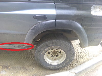

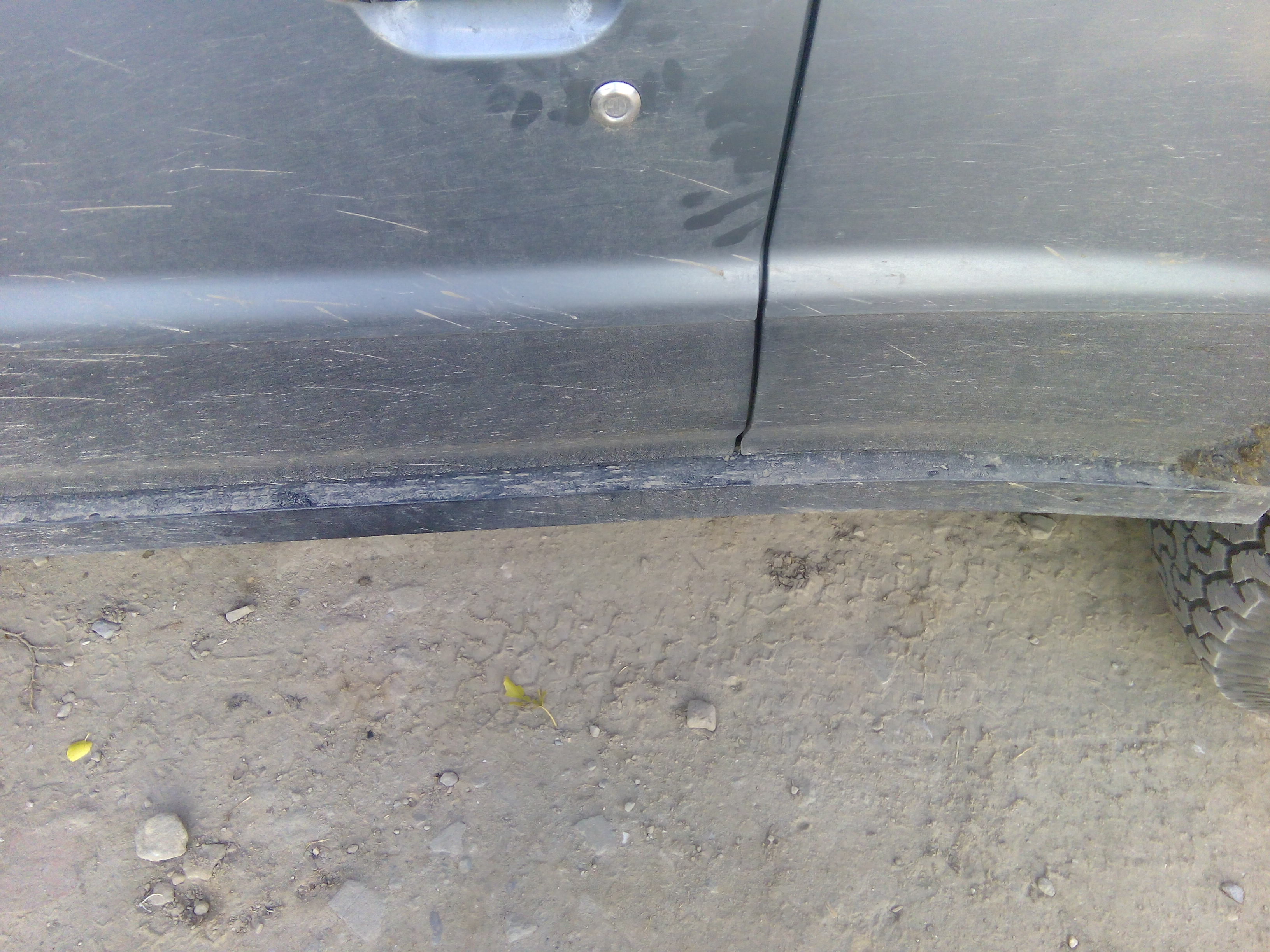

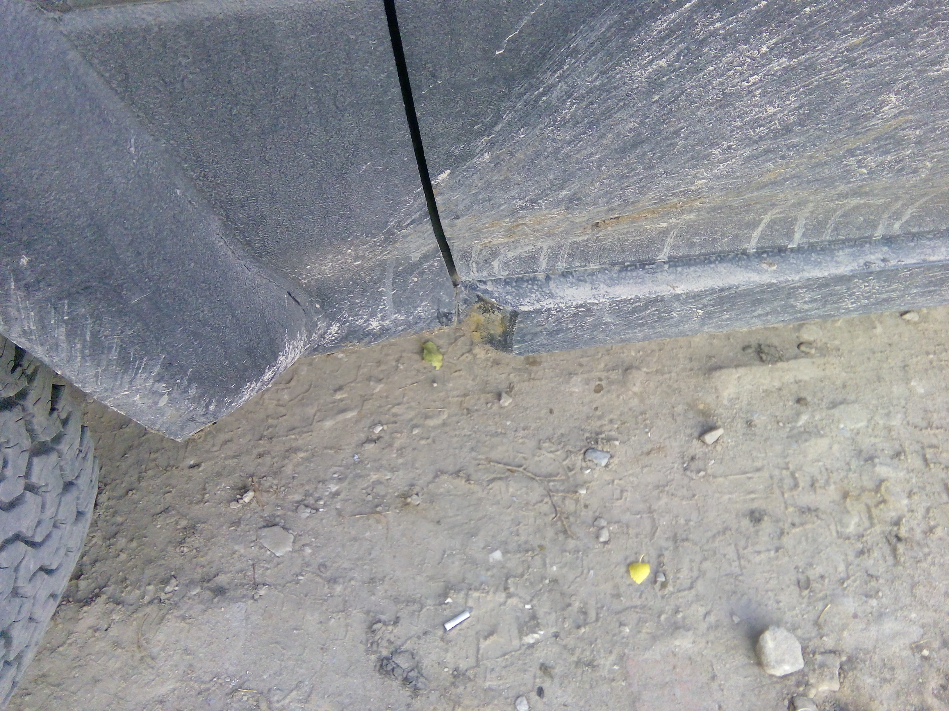

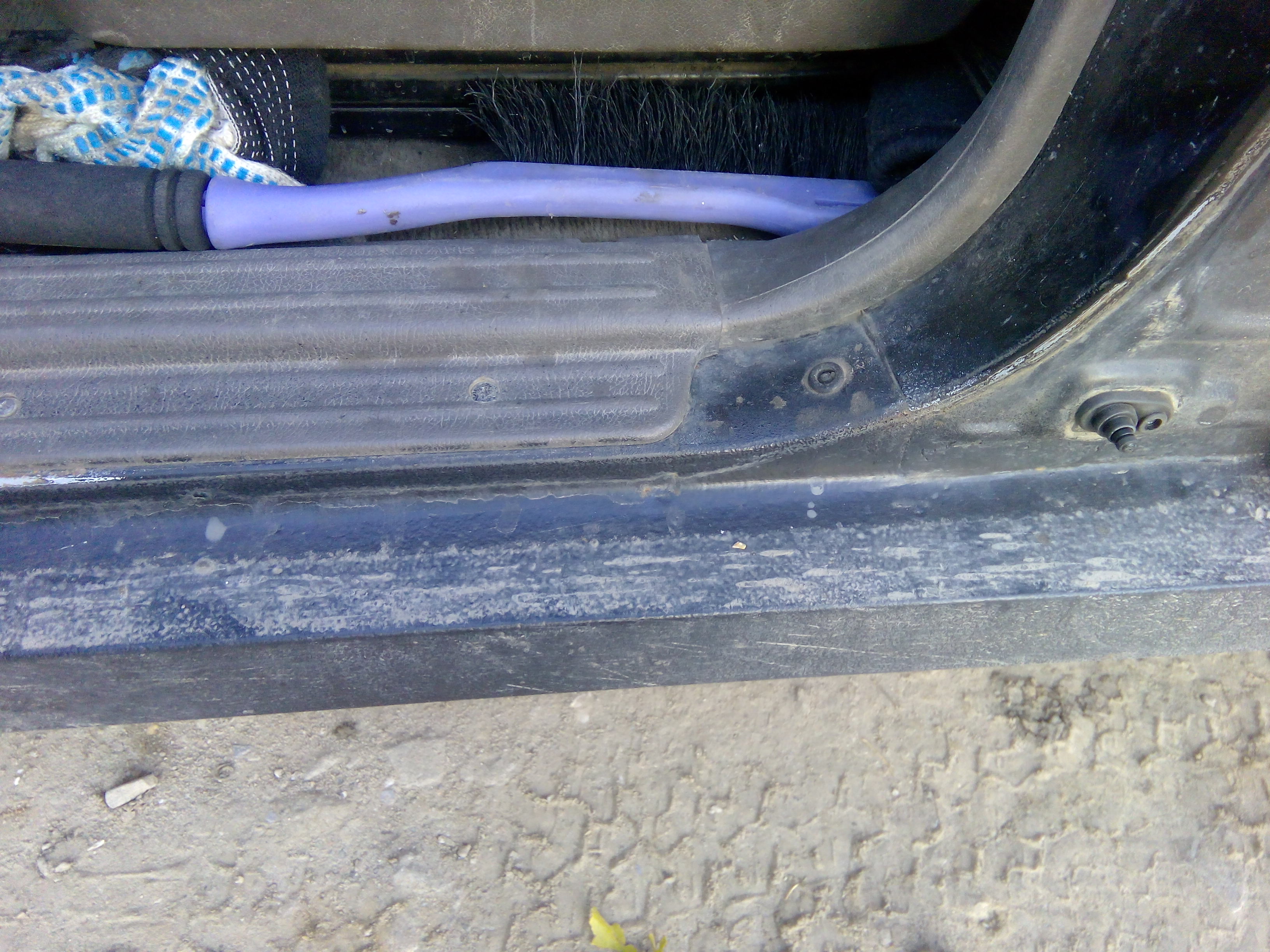

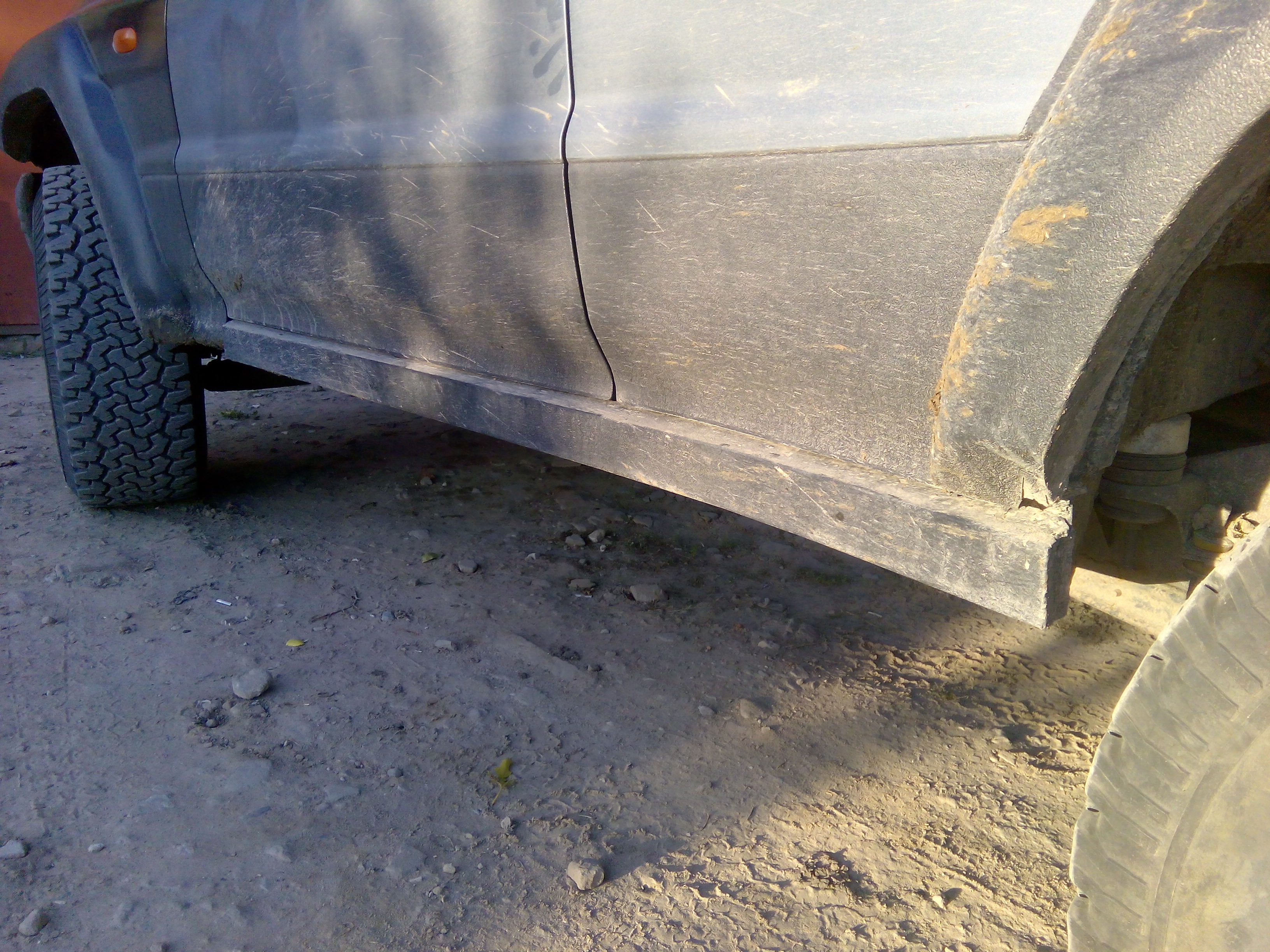

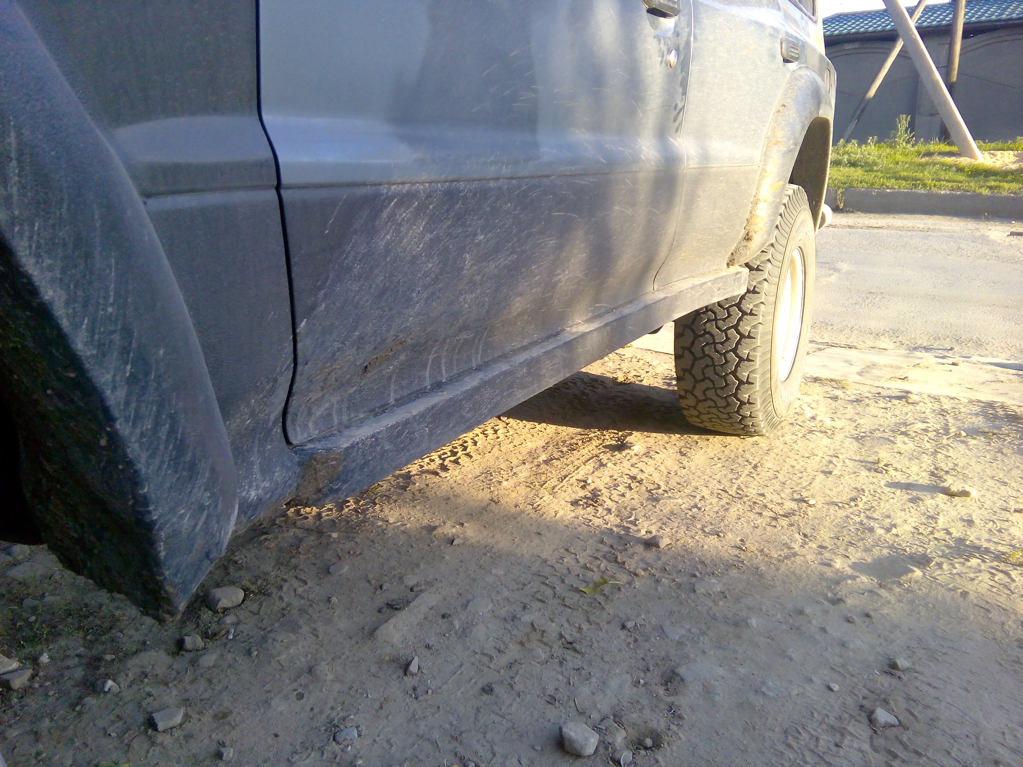

Добрый день... А можно в двух словах, как и из чего делались эти пороги?

В двух словах: квадратная труба 60x40, c низу соединитель пола от ВАЗ 2109.себестоимость 1800р.Болгарка,сварка,2 дня времени+ комплект Раптора.

сергей134 писал(а):В двух словах: квадратная труба 60x40, c низу соединитель пола от ВАЗ 2109.себестоимость 1800р.Болгарка,сварка,2 дня времени+ комплект Раптора.
А фото случайно нет?

Сообщение сергей134 »
Пожалуйста.

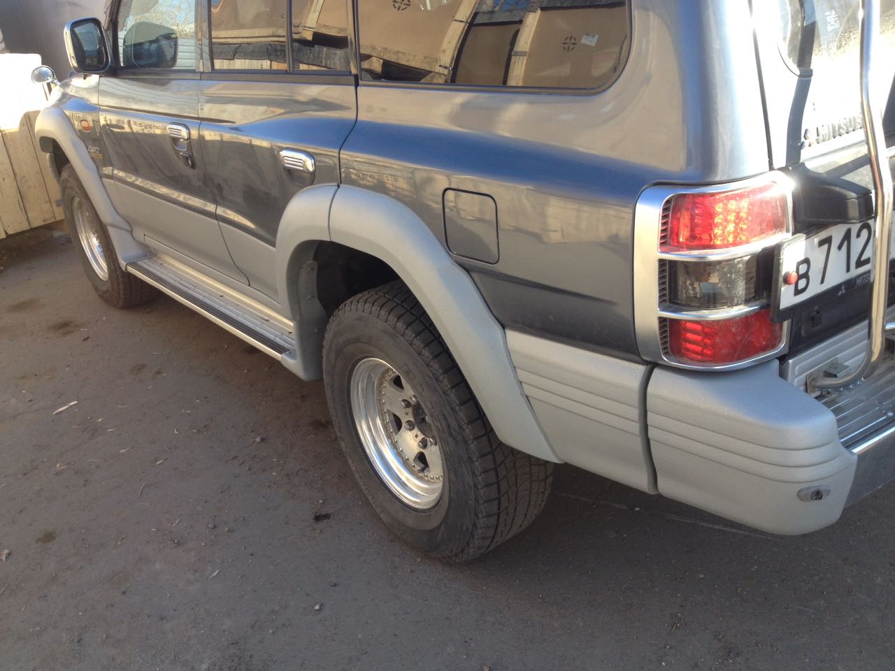

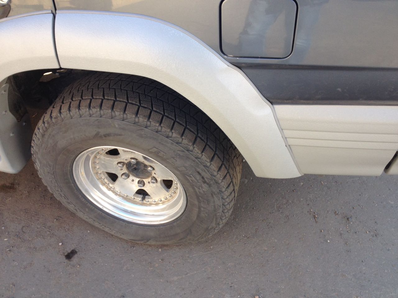

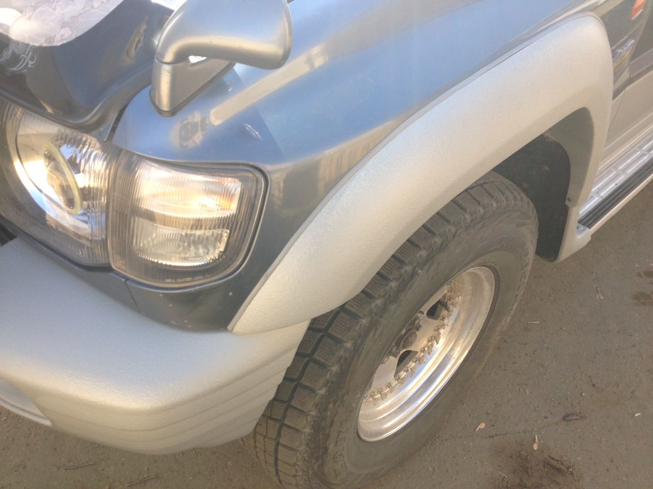

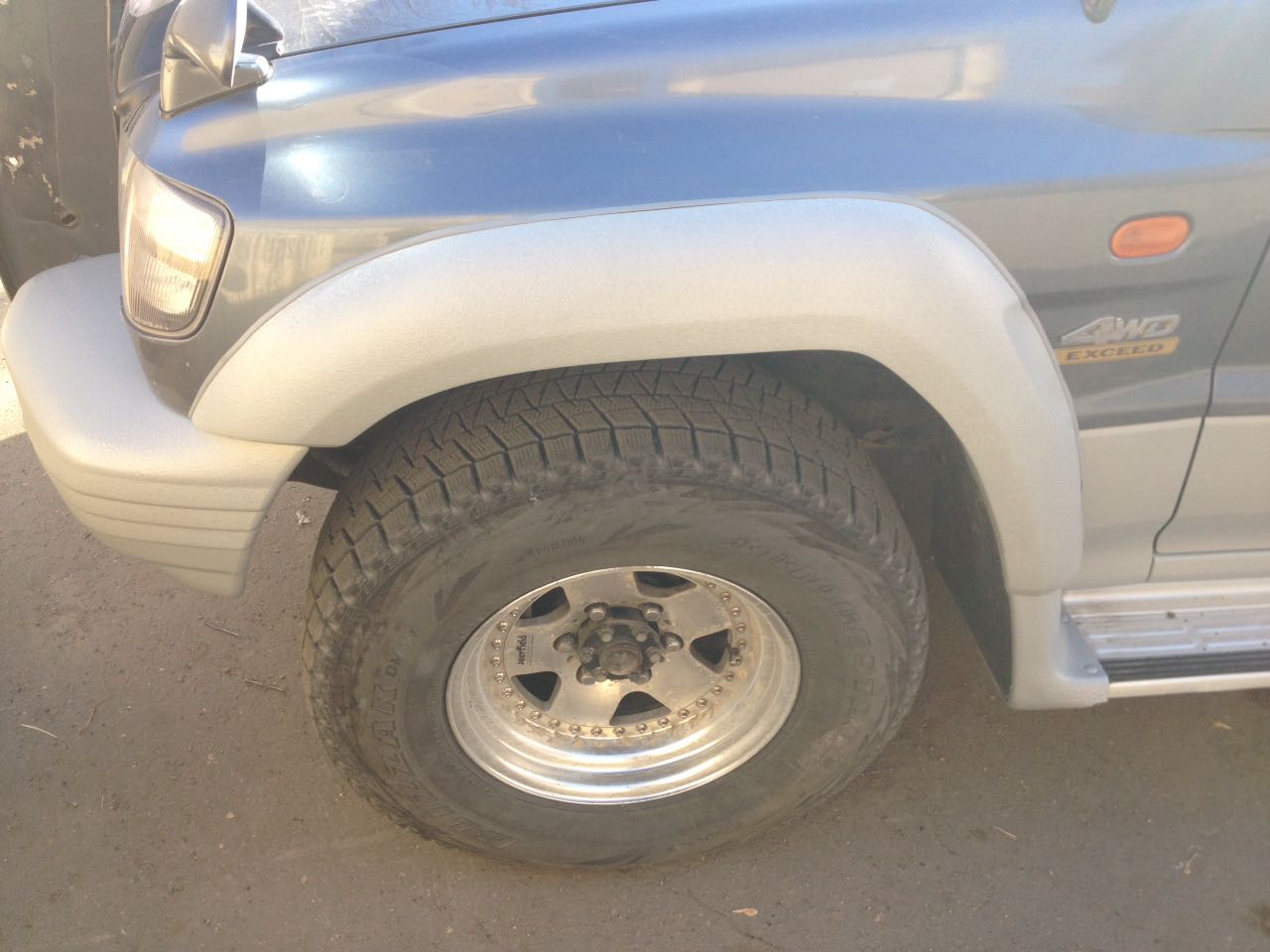

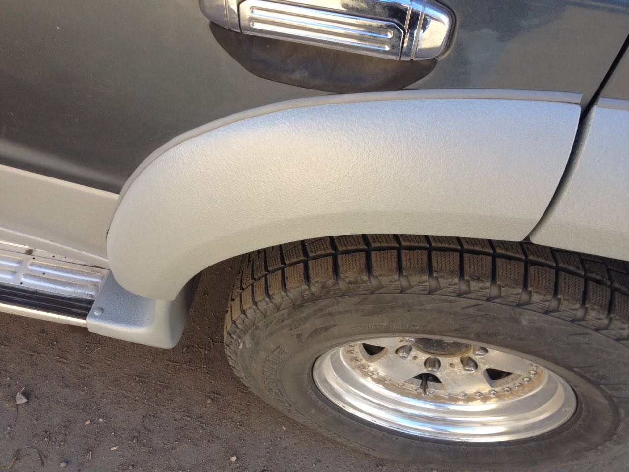

Наши изделия.Установлены по феншую с резиновыми уплотнителями.Покрыты раптором.
