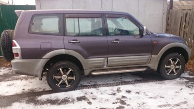

Лифт в пределах допустимого, но пробег 300 тыщ тока на спидометре, все мож быть. Хотелось б чтоб дело было в приводах, замена не напряжна.

"допустимого" ?
у нерамной и немостовой машины оказывается есть понятие "допустимого лифта"? :) вы ничего не путаете?
это в настоящих жыпах заложен конструктивно возможный лифт до 2,5" на кузов и до 2" на подвеску. иногда это даже прописывают в документациях на машину (как в Патролах). а у нас, извините, путь один... - в лучшем случае bolt-on-lift, если не хочется в итоге навредить механизмам. вы же сами прекрасно понимаете, что всякие пружины и амы "+50" - это маркетинговые издержки для энтузиастов. кому хочется "поиграть" и деньги потратить. или, возможно, это путь дорасти до настоящего джипа, или напротив понять что это в жизни не нужно.
а на передний кардан обратите внимание. он проверяется очень просто, залезши под машину.

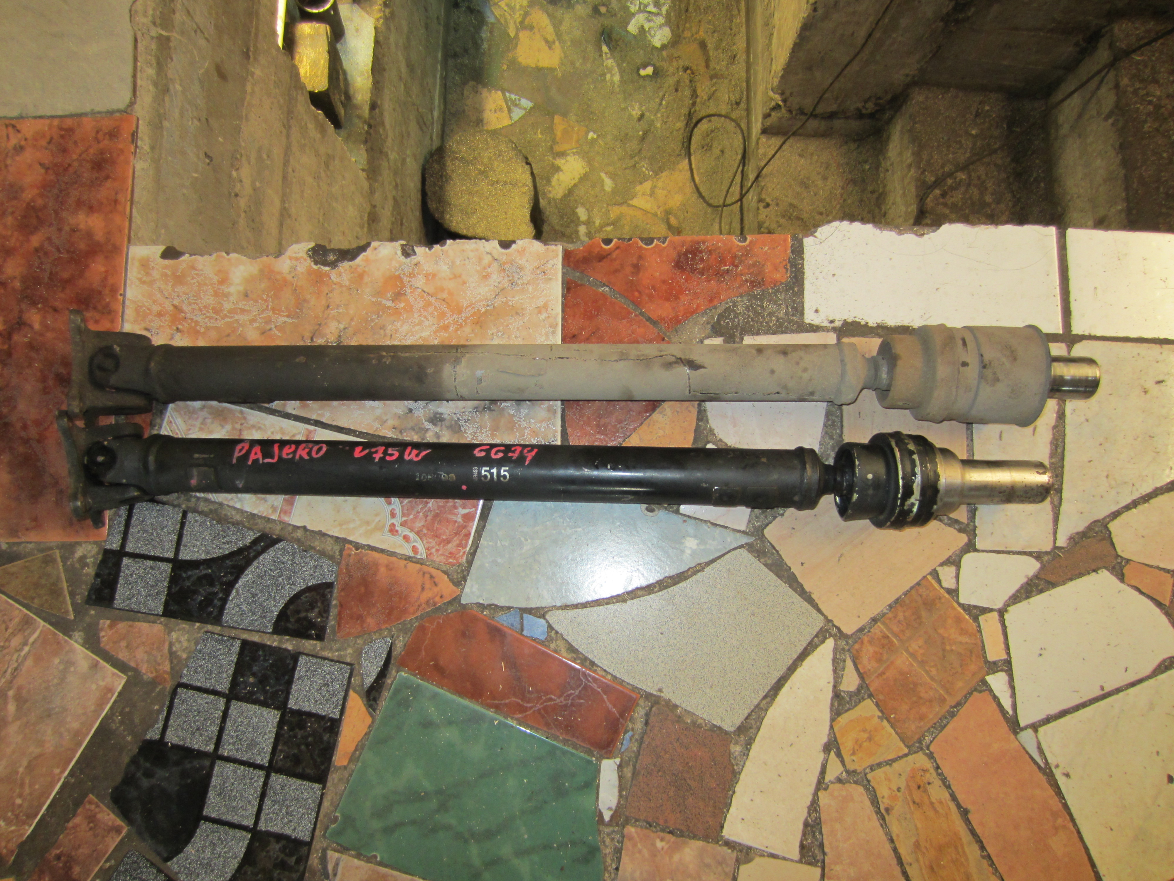

Купил кардан по шильдикам от 75, а он существенно короче, хотя конструктивно одинаков :*WALL*:

avtosous писал(а):Купил кардан по шильдикам от 75, а он существенно короче, хотя конструктивно одинаков :*WALL*:
у тебя дизель, а ты купил кардан видимо от бензина, длиной 86см.
