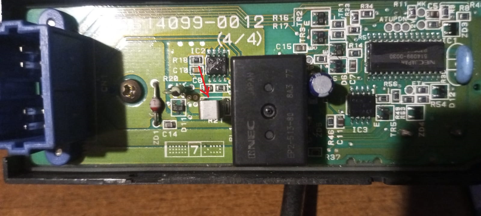

Я к тому что крайнее положение на таких тачках определялось по другому алгоритму.
А не по датчику тока. Там, правда уже не совсем помню за давностью, что то типа: Концевики, и диск следящий за скоростью вращения.
Диск останавливается до концевика, идёт откат назад. Типа что то попало в проём.
Тогда это требование только начинали вводить, и производители искали разные пути решения.
Но как оказалось по току самое простое и рабочее решение.)

SNOOPER писал(а): 11 янв 2025, 08:47 Я к тому что крайнее положение на таких тачках определялось по другому алгоритму.
Саша, но на Лёшкиной плате шунт есть, значит ток контролируется!
Или он чисто как крайняя защита, когда что-то пошло не так?

SNOOPER писал(а): 11 янв 2025, 08:47 Концевики, и диск следящий за скоростью вращения.
С дырочками? Типа энкодера? :*SCRATCH*:
Сообщения: 57477
Поблагодарили: 4803 раза
Стеклоподъемники
Что то типа.
