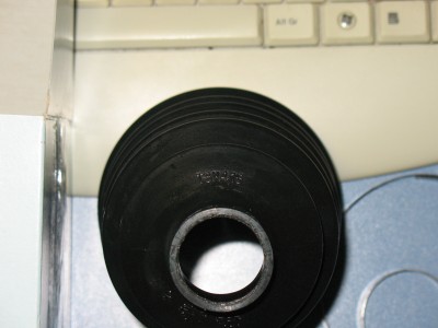

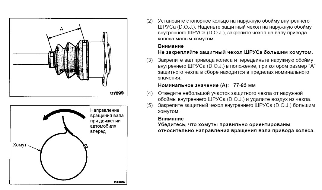

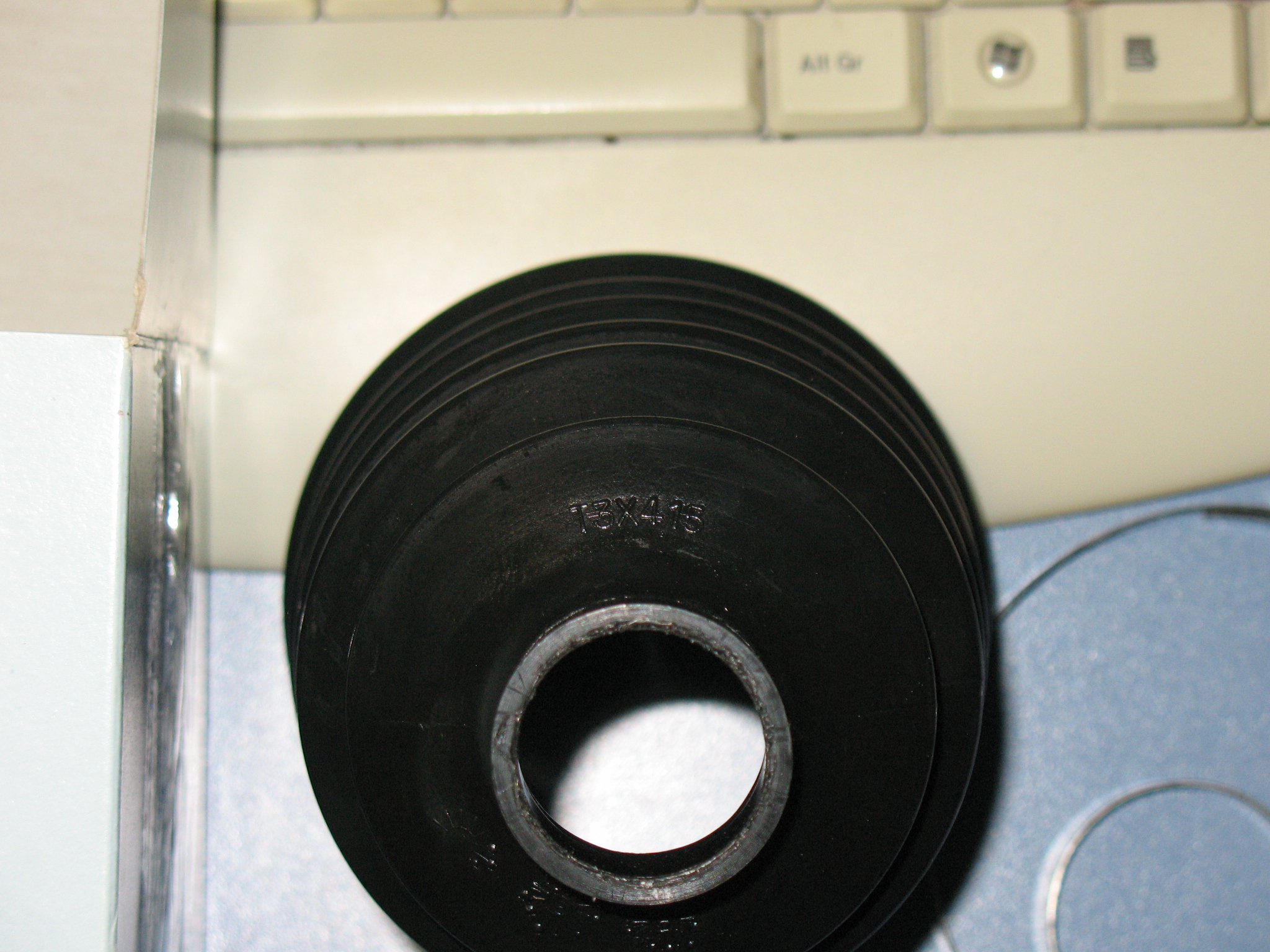

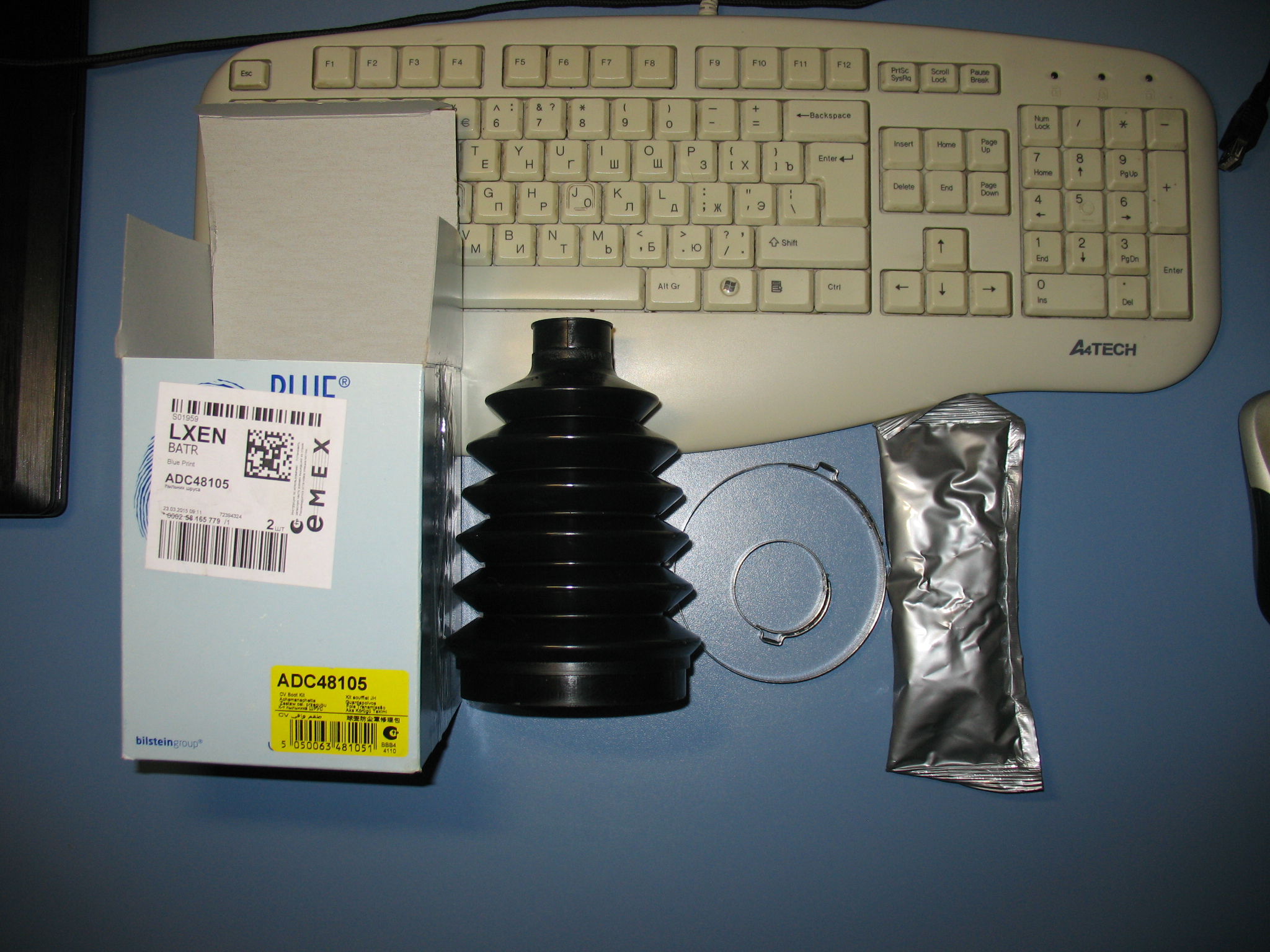

Приобрел такие пыльники. Уважаемые, подскажите как правильно установить пластиковый пыльник? В книге указывается установочный размер для внутреннего пыльника. А как для наружного?
Даже размеры какие-то... Что за размеры?

он всает в пазы на шрусе и палке привода. не ошибешься. сам недавно такой ставил
