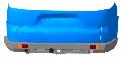

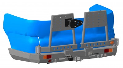

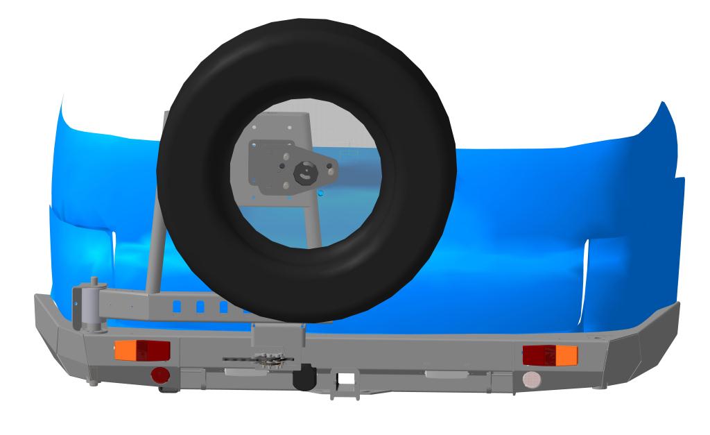

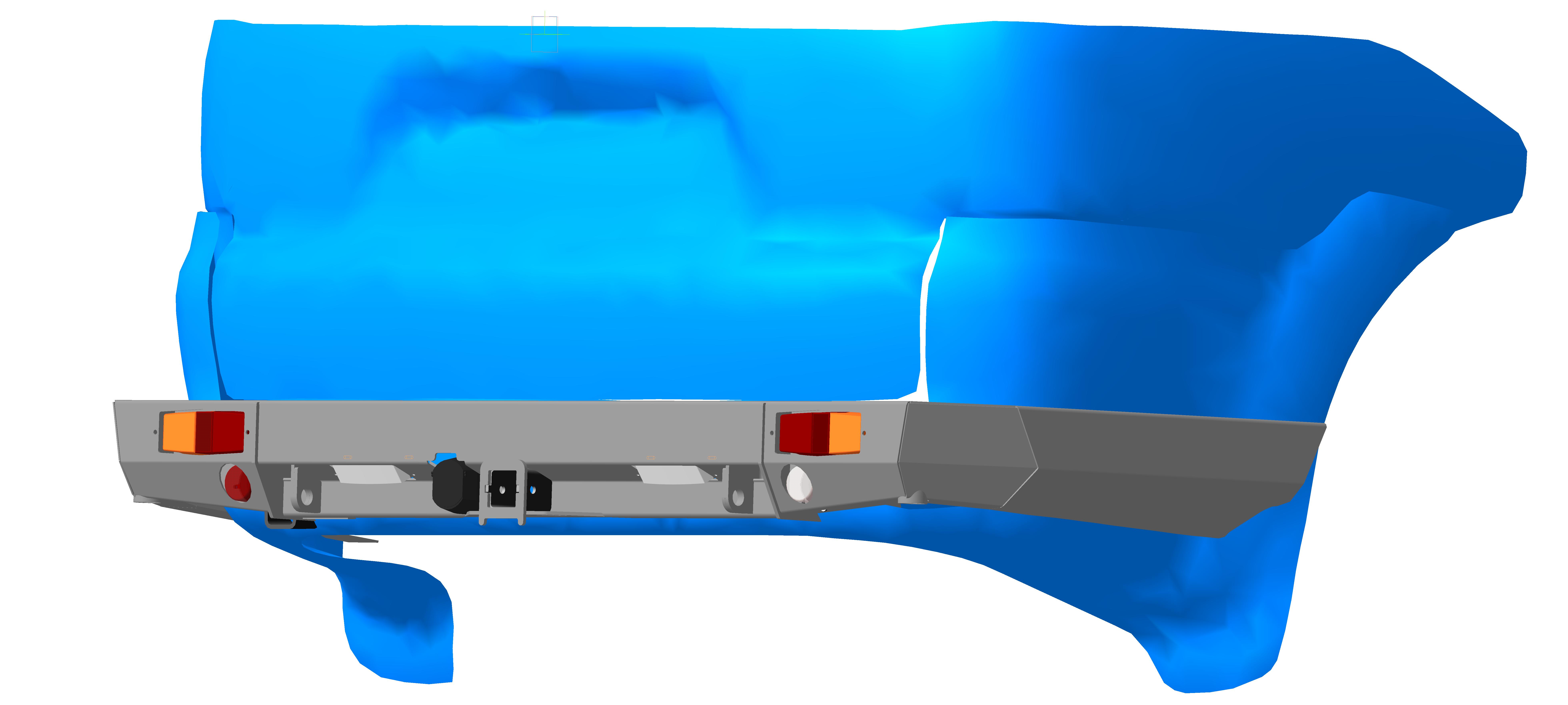

Картинки проекта бампера.
Бампер может быть без калиток, с 1-ой калиткой, с 2-мя калитками.
Калитки универсальные, с возможностью установки любого оборудования - второй запаски, кронштейнов под канистры, лестницы, джека, мачты с фарой, ящиком под шмурдяк и т.д. (универсальная калитка запатентована).
Кр-н колеса имеет возможность регулировки относительно машины - две калитки с 2-мя колёсами, ставим ближе к краю + доп.фонари. Одна запаска, можно ставить по центру, доп.фонари не нужны, закрыть заглушкой (кр-н запаски запатентован).
Бампер комплектуется 2-мя круглыми фонарями Wesem LA3, ЗХ и ПТФ. Прямоугольные Hella опционально. Желающие могут установить доп.фонари ЗХ, например ПТФ Wesem 3 HMz (это не ГОСТу, потому и комплектовать ими не будем, просто владелец просил помощнее ЗХ).
Волков Дмитрий 8(926)0960301

В живую бы поглядеть.
Мне углы как тут нравятся.
NMPS 2,5D, 2012 г.в. **แมวทุ่งหญ้า ツ на DRIVE2**
bayaga
- Сообщения: 26
- Зарегистрирован: 05 ноя 2014, 11:20
- Двигатель:: дизель
- Мой автомобиль(и):: Land Rover
- Откуда: Орехово-Зуево
Re: Силовой бампер бесплатно - ищем Sport на обмер
Мне тоже так нравилось)sem_tom писал(а): Мне углы как тут нравятся.
Потому в процессе разработки у нас был такой вариант, но от него решили отказаться, т.к. он получается больше по размеру, массивным (чтобы состыковаться со штатным брызговиком) и как следствии более тяжёлым, чем тот вариант, что я выложил.
