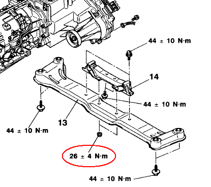

Лазил сегодня под машиной, дергал всякие железки... Мало ли что-то болтается.
Обнаружил 2 открученные нижние гайки опоры АКПП.
Открученные воще что пипец. Фактически закрутил до конца от руки почти целый оборот и затянул ключом.
Интересно, это была причина вибрации или следствие...?
Все остальные болты и гайки в этом месте затянуты по норме.

Выше писал - менял главную опору и круглые 8 резинок в начале сентября. Все оригинал.
Проехаться пока не пробовал. Завтра попробую, знаю место, где гул проявлялся в городе. Хороший такой подъемчик и можно разогнаться до 80.
Но фигня в том, что откручены только эти 2 гайки. 2 болта по краям затянуты хорошо (где указатель <----14). Вообще выглядит странно как-то...
При чем тут эти гайки... и как они могли отвернуться...

Кажется теоретическими изысканиями я дошел до логической причины этой вибрации/гула (что по сути одно и то же, только имеет разную частоту колебаний).
Я бы даже так сказал:
Возвращаясь к вопросу - а почему собственно именно задний кардан?
Предполагаю, потому что я поменял заднюю опору АКПП. Думаю даже эта тема несколько ближе к теме про вибрацию 2000-2500 ( http://www.pajero4x4.ru/bbs/phpBB2/view ... 59&t=70831 ). И тем самым я поднял переднюю точку заднего кардана на 5мм. Он начал работать по-другому.
Что происходит под нагрузкой (авто разгоняется или едет в гору). Задний дифференциал "прижимает" свою задницу книзу, вдавливая сайлентблоки, а морду подымает вверх. А характер износа заднего кардана на старой подушке акпп видимо просто способствует при каких-то условиях возникновению резонанса в точке стыка хвостовика диффа с задним шрусом кардана.
И начинается это именно с какой-то скорости (в моем случае от 80км/ч), когда обороты кардана уже достаточно высоки, чтобы выработка задних шаров приводила при определённом моменте нагрузки к их звону.
Думаю так...
Поэтому тут пути дальнейшей диагностики и решения мне видятся таковыми:
- поставить старую заднюю опору, тем самым опустив нос кардана назад на 5мм, но получив назад вибрацию при переключении скоростей.
- или просто толстыми шайбами спустить всю опору вниз на 3-4мм (для эксперимента).
- поменять задний кардан на имеющий меньшие люфты.
Вопрос. Если заниматься заменой заднего кардана, подходит к нам что-то из P4 ? А то новый с нынешней экономикой начинает выглядеть как золотой запас маленькой страны...
У меня согласно каталогу стоит задний кардан MR 581617. Как аналог еще выдается MR 498391, но тут я х.з... может врут...
Кто что знает по совместимости задних карданов?
