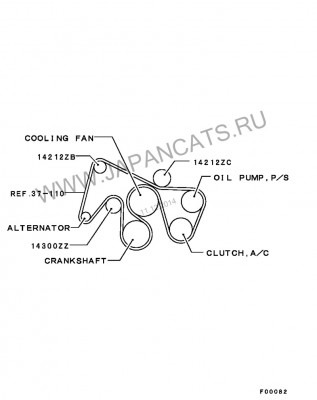

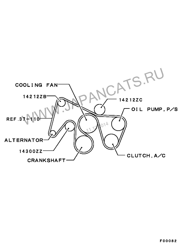

Delika379 писал(а):Более 80% дам что это ролик. Который железный большой. У меня и на первой он свистел и на второй.
если правильно понял схему, то это MD368209 ?

onoff писал(а): если правильно понял схему, то это MD368209 ?
Да. Это он.

Вот такой там привод, шкив кондишена правый нижний.
