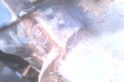

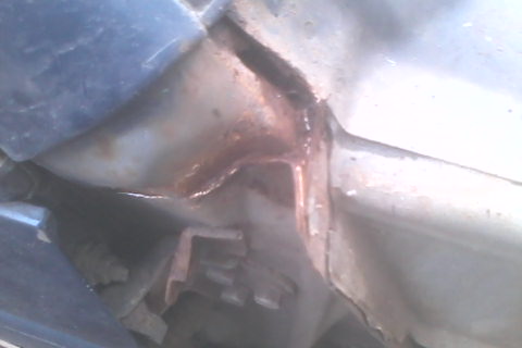

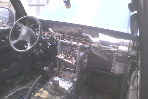

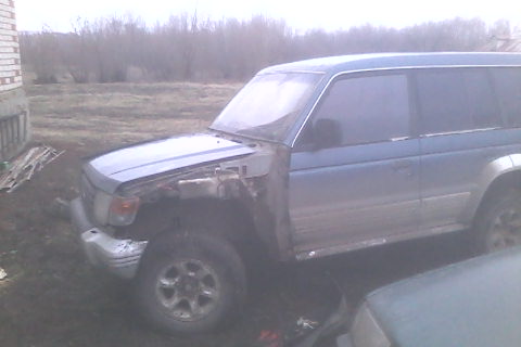

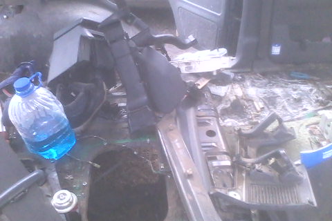

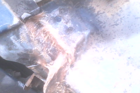

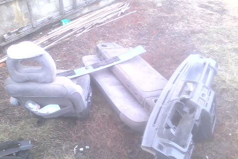

Во общем мучила меня проблемка - вечно сырой коврик с пассажирской стороны. Салон авто был разобран до металла одним человеком (то есть мной) за один день. Заварено отверстие в ковше задней печки. Оказалось, что вода в салон попадала через отверстие, образовавшееся на водостоке под лобовым стеклом. На данный момент салон частично собран. Полностью собирать не стал, так как кое что хочу доделать. Фото плохого качества и не всего процесса.
