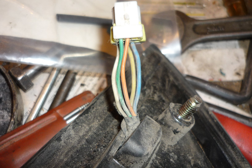

Спасибо ,всё понятно . Я пока только обогрев подключил. Складывание пробовал , левое зеркало работало нормально а правое
раскладывалось наполовину.И я пока оставил так , теперь надо будет попробовать переделать контакты так как ты предложил.

По механике... Углы установок зеркального элемента другие. Регулировкой не выводятся. Разница примерно 20 градусов. А вот электрика одинаковая.
- dvm99
- Сообщения: 22740
- Двигатель:: 6G72, 12клап.,
- Откуда: Свердловская обл.
- Благодарил (а): 774 раза
- Поблагодарили: 1115 раз
Re: Зеркало с праворульного на леворульный.
Разъёмы разные 3,5,7 пинов.

Если брать зеркало с поворотом, то оно в 99% с подогревом. Мы подогрев относим к повороту? С 3 пинами без поворота, только машинки зеркала. 5 пин с тоже только с подогревом и 7 пин тоже, плюс поворот. Мы говорим о зеркале с поворотом? Тогда только о 7 пинах. Разница?

У меня на пруле стоит без подогрева - 5 пин.
- dvm99
- Сообщения: 22740
О-па!
Я ошибся, посыпаю гоолову пеплом...
Сейчас глянул, разъём действительно под 7 пинов, но в наличии только 5.
