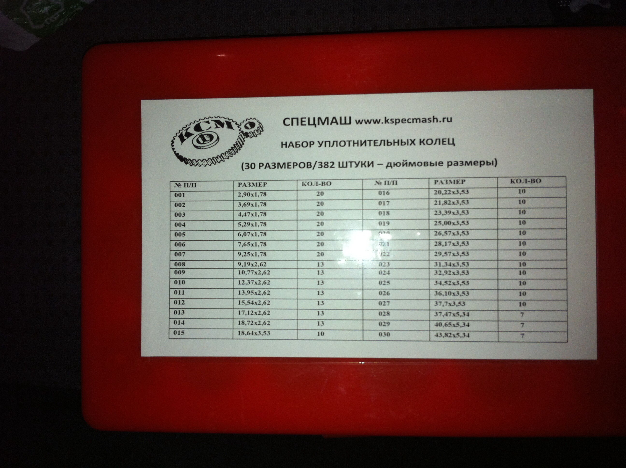

Ну вот, от ваза/камаза найти не удалось, НО! удалось купить набор маслобензостойких прокладок.
Искомая-010. Размер на фото. Цена-930 руб. Дороговато, но дешевле щупа целиком + прокладки в дроссель покупать не надо.
Садится плотно, но без фанатизма. Подозреваю, чтоэто именно наше кольцо, но только новое.

artur69
- Сообщения: 690
- Зарегистрирован: 08 авг 2013, 12:46
- Двигатель:: Дизель
- Мой автомобиль(и):: МПС 2008 116 МКПП
- Откуда: Казань
- Благодарил (а): 4 раза
- Поблагодарили: 18 раз
Re: Выбило масляный щуп.
не,930 рябчиков не наш метод)))проволка и изолента наше всё!
пысы изолента тряпичная маслобензостойкая))),а колечки можно на любом авторынке подобрать-цена копейки,толькож это надо ехать,мерить долго и нудно...
