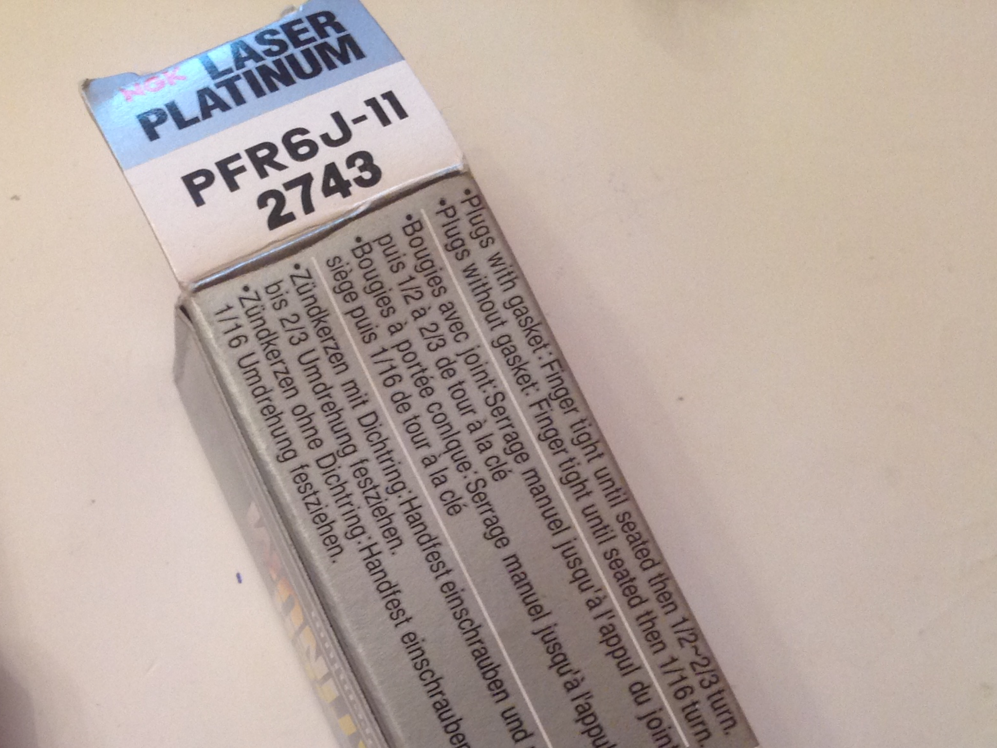

Свечи глянь NGK 2743 ,они подешевле (480 руб)
У меня такие 100 тык отходили ,сейчас опять поставил такие же.

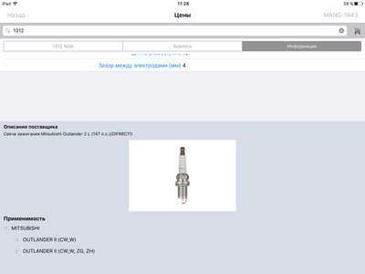

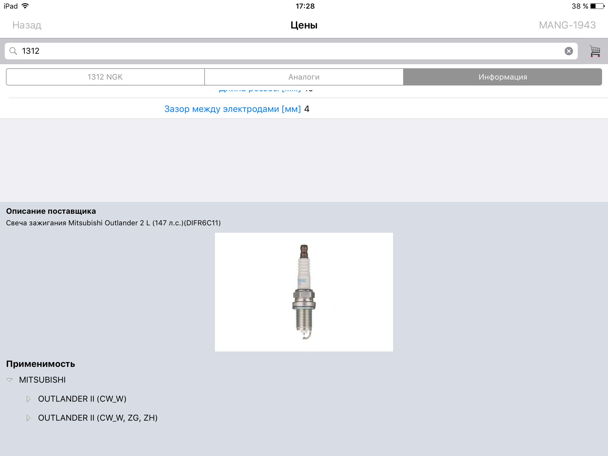

NGK 1312 вообще на Аутлендера идут

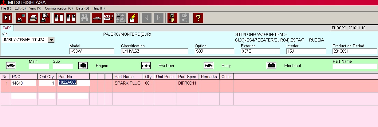

Сообщение Zjablik »
Виктор74 писал(а):NGK 1312 вообще на Аутлендера идут

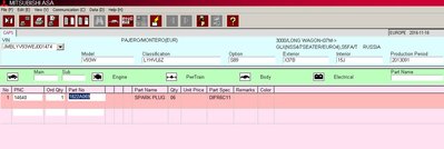

У меня на примете два Паджерика, мой 11-го года и приятеля 13-го, у обоих по ВИН-коду свечи бьются 1822A069
А даже по каталогу они иду как DIFR6C11

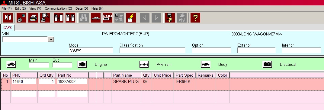

С другой стороны на более ранних П4 с 3.0 могли стоять 1822A002, а они уже IFR6B-K,б всё других вариантов нет!

можно оба варианта свечей.

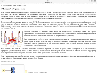

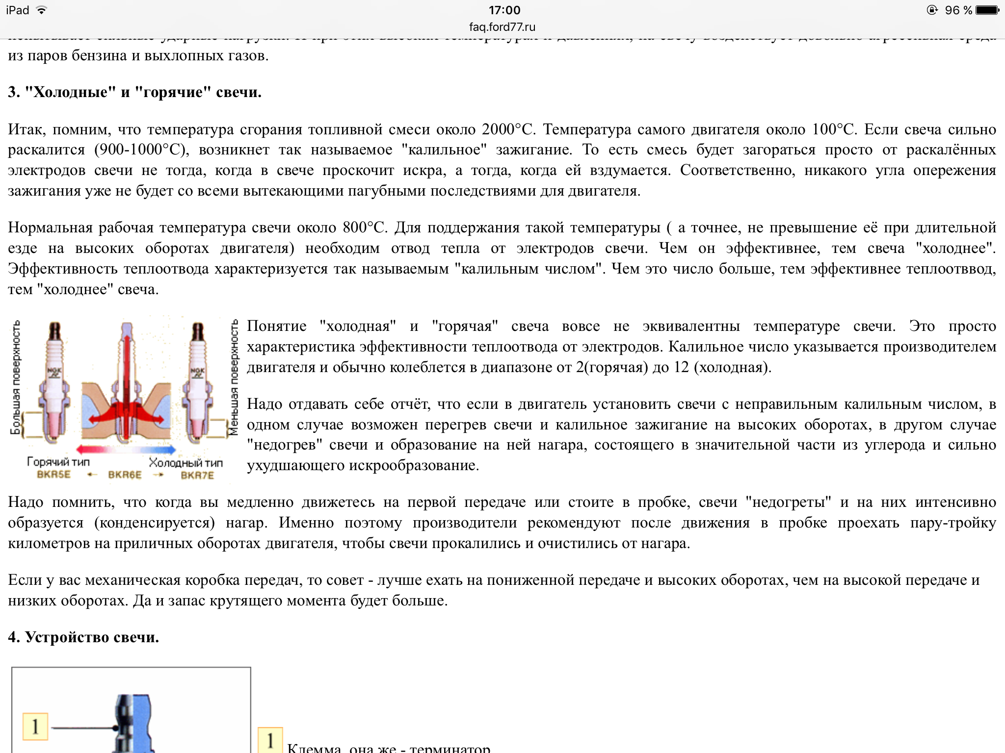

кто помнит, при каких случаях используются чуть теплее или чуть холоднее свечи зажигания (калильное число)?

Сообщение Виктор74 »
onoff писал(а):кто помнит, при каких случаях используются чуть теплее или чуть холоднее свечи зажигания (калильное число)?

Сообщение onoff »
Виктор спасибо, толковая статья. надо будет подумать над 5кой вместо 6ки.
