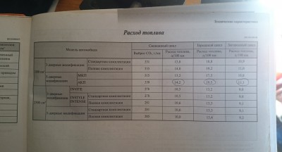

hc2hunter писал(а):Пока вот сфоткал расход из родной книжки на Pajero-3 GDI, 2002 года.
Ну GDI это совсем другая тема. Там как раз все заморочки для понижения расхода сделаны.
На MPI априори расход больше должен быть.

ConstantinLo писал(а): Ну GDI это совсем другая тема. Там как раз все заморочки для понижения расхода сделаны.
верно, но паспортный расход старенького MPI как раз где-то 10,5 и есть. и меня он вполне устраивает :)
в любом случае, доберусь до книжки на Монтеру - обязательно покажу ту страничку.

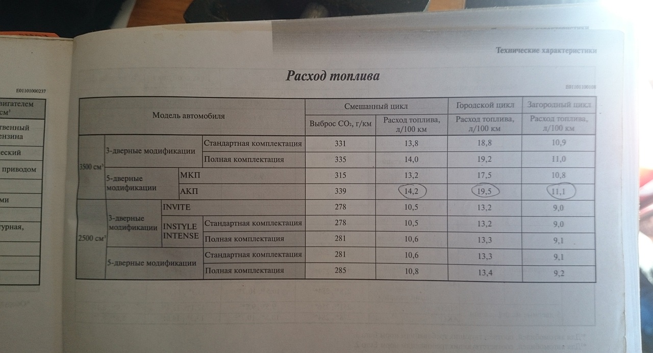

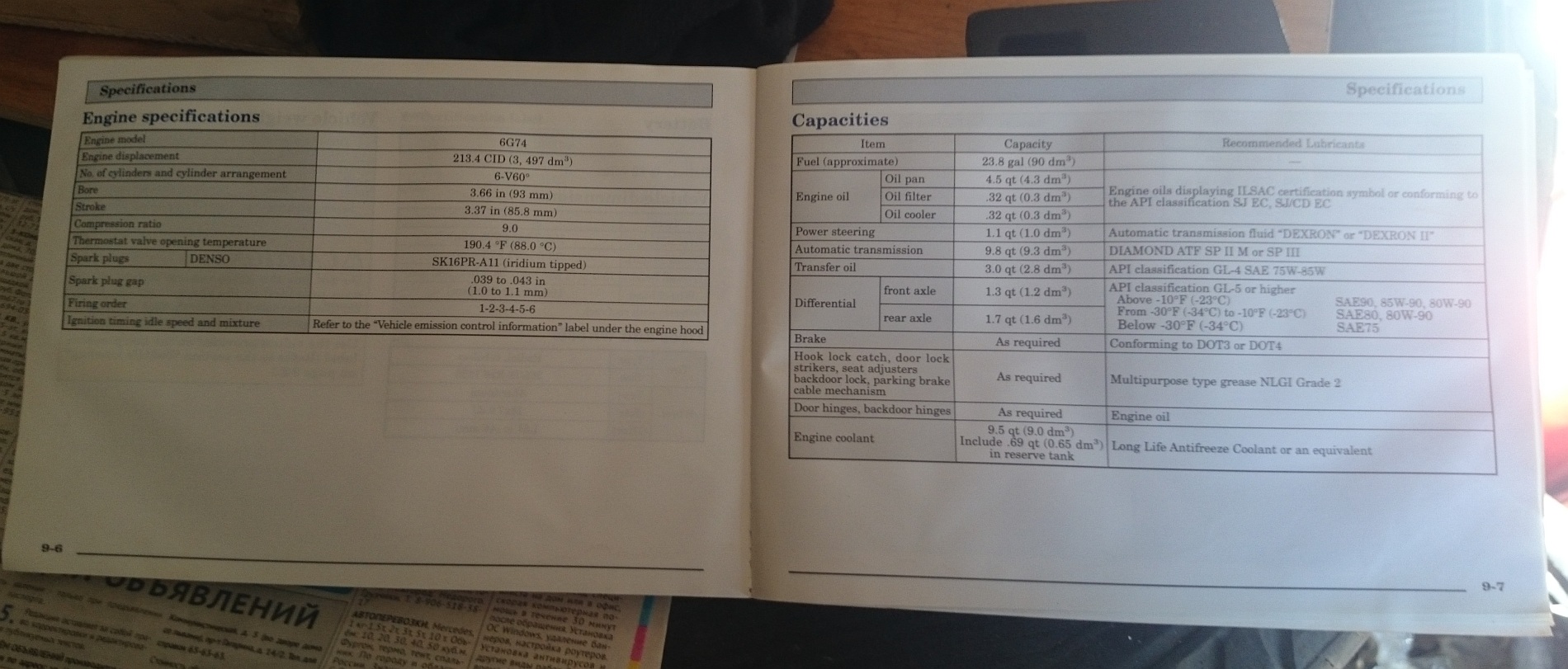

ConstantinLo писал(а): В любом случае, посмотрите пожалуйста расход по мануалу на Montero Limited 3500 MPI, 5 дв., АКПП. )
добрался до книжки... и тут меня поджидал облом.
оказывается в книжке на Монтеро вообще нет страницы с расходами топлива. перелистал всю. ничего не нашел.
как варинат это из-за того, что дизельных монтер не существует вообще, может и нет надобности писать сколько кто ест.
есть только вот это (ну и как она сама выглядит):
Зато странным образом обнаружилать еще какая-то старая книжка от Паджеры, купленной в Ролфе. Смутно вспоминаю, что это вообще была телега 2000 года...
Из нее вот скан этой страницы:
Про калибровку Мультитроникса вы не совсем правы. И пофиг на его инструкцию...
Калибровка делается не взирая на все старые коэффициенты, методическим высчитыванием фактического расхода бензина и сопоставлением с тем, что БК рисует. Все пишется в табличку, учитывая километраж. Через 15-20 замеров проводится сверка результатов и введение правильного итогового коэффициента. И сам бак калибруется по 7 точкам для нормального результата остатка бензиносчисления.
У меня в любом случае теоретический расчет совпадает с практическим и полностью совпадает с пробегом с минимальной погрешностью и скидкой на сезонность, дорогу и т.п. Я свои данные считаю достоверными, и не вижу вообще ничего плохого в расходе 10,6 . Это совершенно нормальный расход для этого двигателя при такой массе на ровной сухой дороге при движении 85-90 км/ч.
Примерно те же числа и на Паджерах. Послерестайловые вообще обещают вон по 9,5.
Да и сколько книжек не перебирай - нет там ваших 13-14 на 100... Много это. И MPI тут ни при чем. Практика показывает, что у них не координально различается расход с GDI.
Это скорее попахивает ездой на 120км/ч или экстремальной загрузкой машины людьми и вещами.
